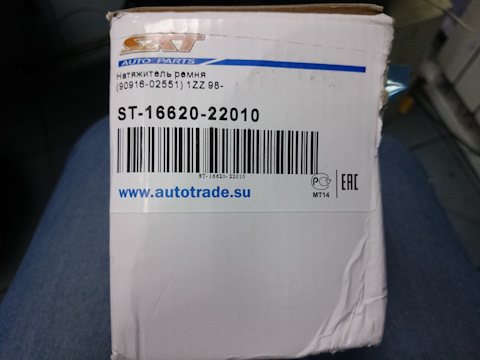

Мне вместе с ремнем пришлось натяжитель ремня поменять.
Ремень 880 р., натяжитель 4480 р.
Я ремень и натяжитель менял, но лучше всего сразу и помпу поменять, так как после замены ремня через 10тыс. полетела помпа)

Обрыв ремня — исчезает зарядка, перестает качать помпа. И так далее.Рекомендуется менять ремень около 70 т.км, и не зависимо от марки и модели авто.Как правило ремни рвутся без предупреждения…А менять надо ремень и все ролики.
спасиб) а покупать только ремень и все? ролики не надо ни какие?
Меняй ремень, помпу и ролик натяжителя(хотя помпу можно и не менять, на месте определить ее состояние), что бы десять раз не лазить.Поменяй и забудь.
