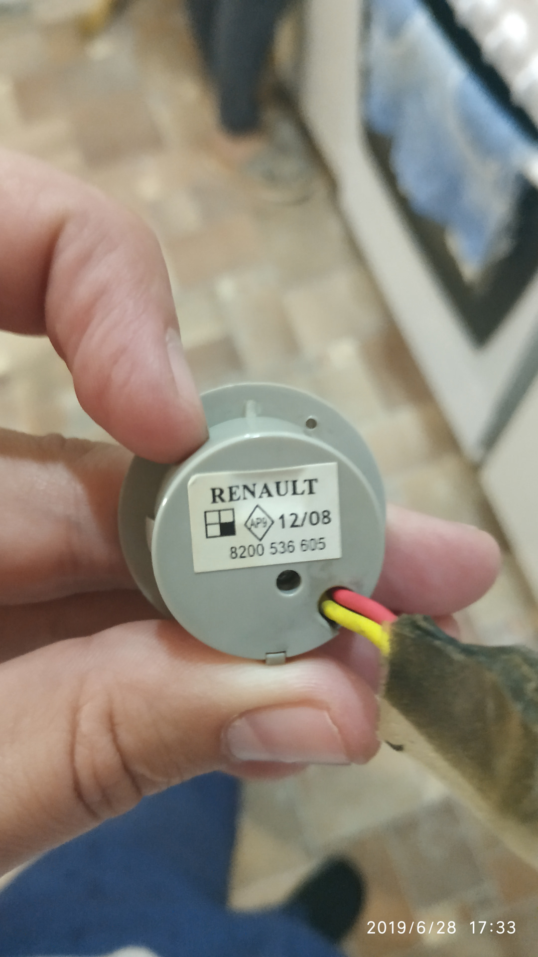

Шаг 1. (подготовка микрофона)
На конце провода у нового оригинального микрофона есть штекер с тремя контактами, первым делом я аккуратно разломил штекер тем самым освободил каждый из трех контактов. Далее провод микрофона я разделил на две равных части, методом его разреза пополам.))) В левой руке у меня оказалась половина провода в тремя контактами на конце, в правой сам микрофон со второй половинкой провода.

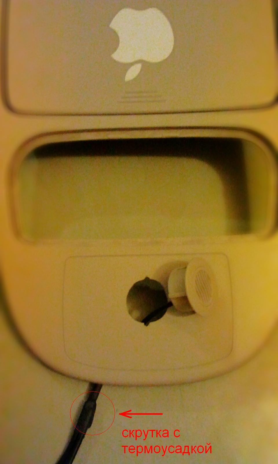

Про начинку провода: в нем три жилы, красного цвета, белого цвета и просто оголенный медный провод. я их зачистил, взял дополнительный трехжильный медный провод, примерно того же сечения и тех же цветов, длина 1 метр, и предварительно зачистив ВНИМАТЕЛЬНО скручиваем каждый цвет друг с другом, с другим концом и второй половинкой оригинального кусочка провода, делаю тоже самое, все скрутки на всякий случай я защитил термоусадочной трубкой. В конце мы получаем удлиненую версию провода нашего микрофона.

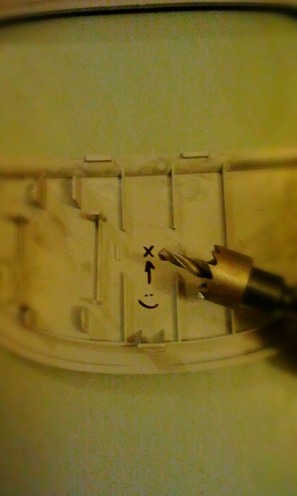

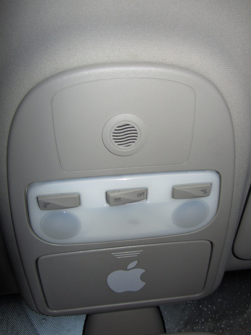

Шаг 2. (подготовка декоративной панельки)
Аккуратно в салоне отсоединяем панель с очешником (для тех у кого такой панели нет, а просто тканевый потолок, постараюсь добавить сюда в скором времени инфу, где именно в нем делать отверстие). Сперва лучше снять встроенный в неё плафон, а потом и саму панель. Нам в ней надо сделать отверстие, чтобы поместить туда микрофон. Я взял дрель, и спец. резак для установки парктроников (вы можете сделать это отверстие подручными средствами). Место на панели где делать отверстие искать не надо, перевернув панельку оно сразу заметно.
Отверстие делайте аккуратно, а то можно испортить деталь. После, нужна небольшая прорезь у отверстия, в неё проходит направляющая у микрофона. я сделал две (видно на фото), но это необязательно, можно и одну.

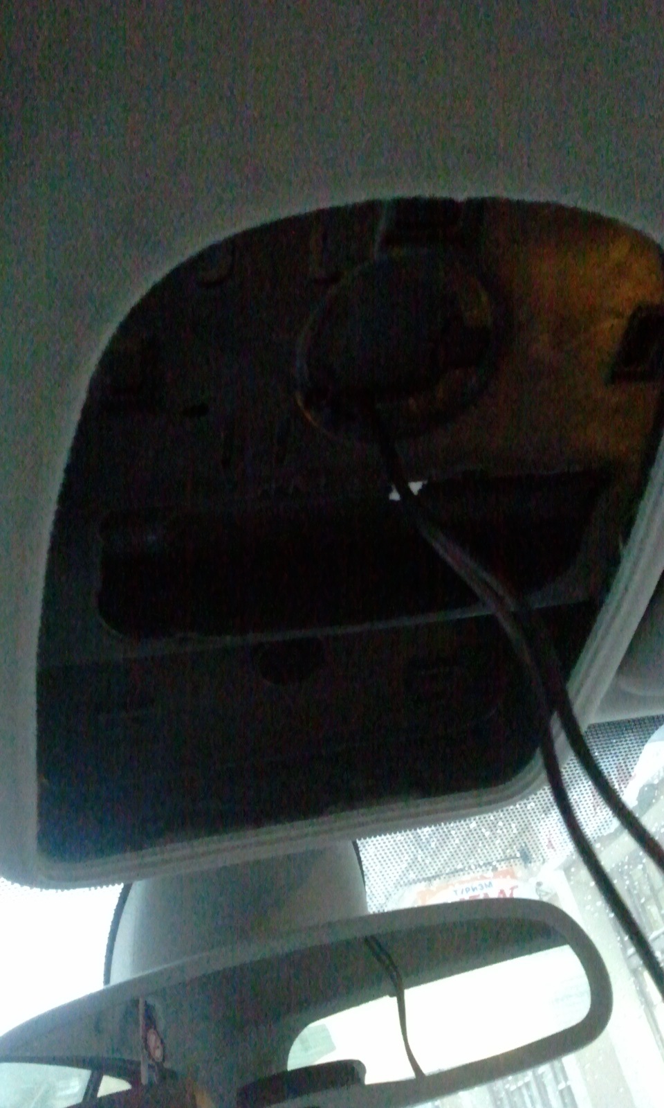

Шаг 3. (установка микрофона)

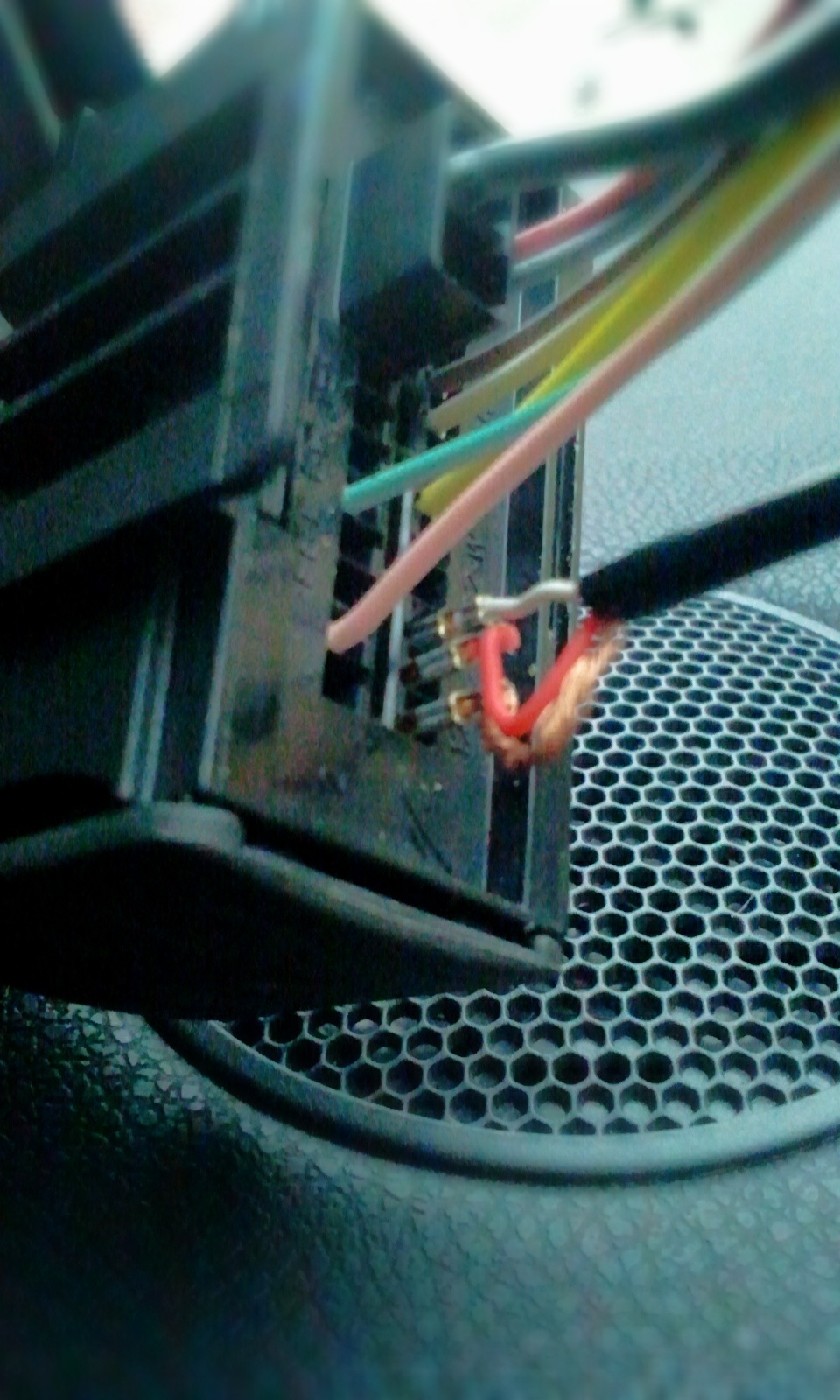

Ну, теперь когда все у нас готово для установки, т.е провод микрофона удлинен (примерно на 1 метр), панелька с отверстием, готовимся все это подключить.
Сперва продеваем провод в отверстие панели которое мы сделали.Далее продеваем провод под потолком (маленько помучавшись)
и выводим его наружу к лобовому стеклу, я его в итоге просто проложил под обшивку вдоль лобового, его там не видно.

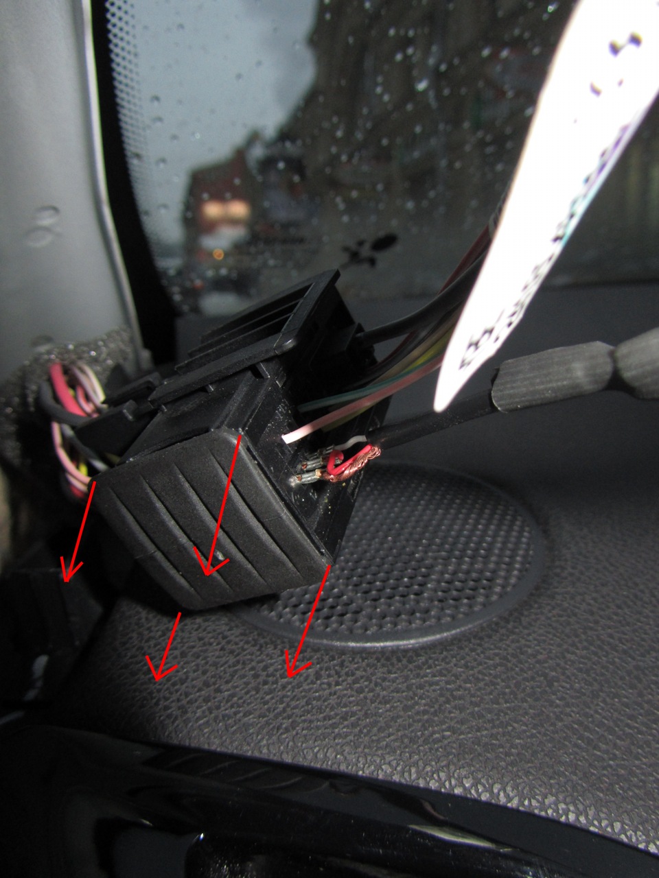

Теперь подключаем. Для этого в салоне автомобиля, убираем декоративную накладку, расположена она на левой стойке у лобового стекла.Там мы видим провода, которые уходят в контактную колодку, она закрепленна на самой стойке (нужно её снять с крепежа, так будет удобнее).
Далее мы её разделяем, делается это легко, тянем её рычаг, и она "разваливается" на две половинки. Свет в салоне после разъединения погаснет, БЕЗ ПАНИКИ))), остальное все будет работать! на фото видно в какие отверстия я строго по цветам продел каждый контакт!

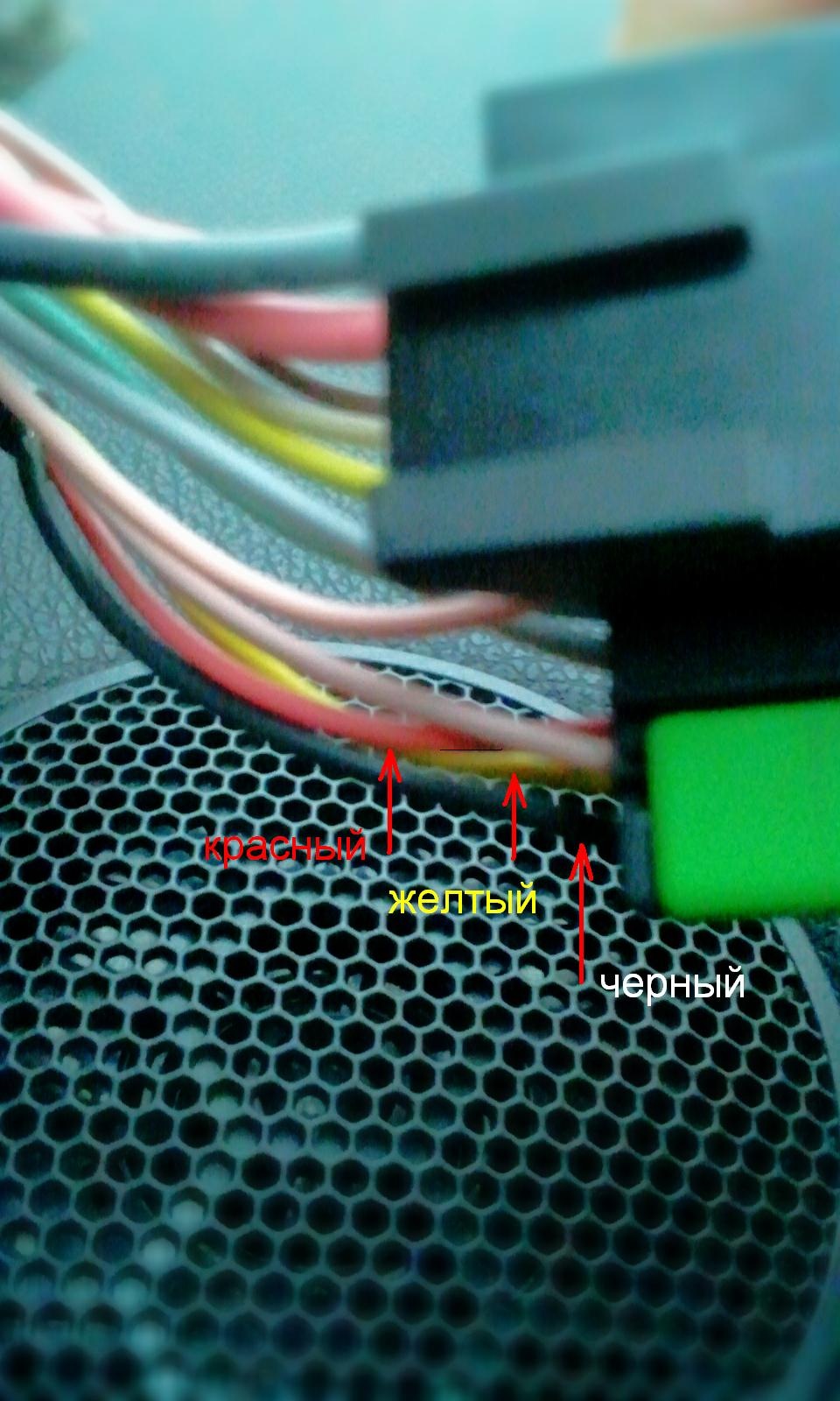

В Помощь тем кто будет конектить на прямую фото обратной стороны колодки, там три основных провода для микрофона, идут они снизу от угла колодки подряд, друг за другом. К черному — подключается медный от микрофона, к желтому — красный от микрофона, к красному — белый от микрофона.
после подключения необходимо все проверить т.е включить зажигание, включить bluetooth на телефоне и нажать кнопку TEL на магнитоле! Ждем песочные часики, телефон подключен. Теперь пусть вам позвонят на этот телефон не из машины (чтобы нефонило). Принимаем звонок с помощью клавиши на джойстике, т.е клавишей PAUSE, либо если в меню магнитолы не настроенно что прием будет MANUAL, трубка снимется автоматически! если вас не слышно, а вы слышите, то значит скорее всего непотно соединили контакты в колодке, если все в порядке, то Поздравляю!))) после все крепим в обратном порядке (колодку к стойке, панель на левой стойке, декоративную панель на потолке, плафон, и сам микрофон в отверстие).

Привет подскажи пожалуйста у тебя у оригинального микрофона номер 8200536605? Вот думаю подойдёт мне 283128032R? А то мой перестал работать.

А где брал инфо по поводу того, какие провода надо скручивать? Просто нашел провода по цвету как на фото, подсоединил микрофон, толку ноль(
Какая защёлка у микрофона? У меня микрофон есть, но но нет очёчника. Хочу его поставить, не могу вытащит микрофон, боюсь сломать.
Справа и слева поддень аккуратненько!)

Только вот распиновка проводов у меня другая немного… Ну черный это экран от помех, как я понимаю! А вот от микро выходят два оторванных проводка — красный и черный. Ну по логике тоже не проблема — красный от микро на желтый, а черный от микро на красный… Должно же фурычить?)

Вообщем сегодня ставил. Магнитола, дисплей и джойстик (от Калеоса был) встали как по маслу. А вот дальше пошли заморочки… На той колодке (что на левой стойке) небыло от колодки проводом для микрофона (((( Поэтому теперь необходимо вести провода к колодке самой магнитолы, но нужна схема распиновки самой колодки. Попробовал обратиться через знакомого к официалам, но как на зло к этому вопросу отношение имеют 2 человека и как обычно 1 в отпуске, а второй до среды в отгулах ))) Короче курим до среды… В целом проверил функции, все вроде работает, звук вроде немного получше чем штатный, мож субъективно, но настроек регулировок больше, наверно из-за этого. Поэтому для владельцев Мегана3 экспрешин 2012г будьте внимательны, у Вас тоже может не быть на колодке проводов для микрофона!

у меня вопрос, а чтобы не ломать колодку от микрофона, есть вариант сделать подключение? ну там провод найти, типа заказать? пробовали?
ну колодку вы не ломаете…)))
а провод вроде есть такой, но мой дилер так код его и не нашел…
ну насколько я понял Вы как раз разбирали колодку? не та что на стойке боковой, а на конце микрофонного шнура
да, да если вы про эту то да, пришлось разламывать!)))

внутренний диаметр микрофона 2.5 см!)
как прокладывал проводку то, сам наращивал?
Привет, извини если задаю много вопросов, уже проложил проводку до нужного места для микрофона, вот пока его жду хотел бы сделать отверстие в очечьнике, не подскажешь какого диаметра сам микрофон?
диаметр незамерял! думаю 2-2.5 см! завтра могу замерить точно и скину инфу!)

Подскажи номер очечника если знаешь. У меня в "комфорте" его нет, хочу прорезать потолок и поставить.
И вообще, когда уже на меня подпишешься, сколько можно ждать?))))
Привет!) Вот такой номер 739480006R, он с прорезью под плафон! Только ты потолок припусти, и посмотри, есть ли там пластиковый усилитель, чтобы очечник защелкнуть!
