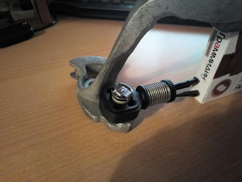

Привет всем, подскажите как вылечить: передачи включаются неохотно и с хрустом на больших оборотах, толком и не погоняешь. На малых и средних оборотах хруста нет. Но что не нравится дак это то, что передачи включаются не одним движением руки а словно в два захода: наживил и дотолкнул, как затвор. А на оборотах свыше 4-5 наживляется нормально но недоталкивается, а если силой — то заходит с хрустом. По городу не напрягает а на гонках бесит.
Что это? Синхроны менять или настройка кулисы?

Я тут подумал что опора должна быть не причем — привод механизма переключения передач то тросиковый т. Е. От рычага КПП к коробке идет два троса ( выбор передачи и ее включение), а значит двигатель может болтаться относительно кузова и проблем не должно быть. Попробую отрегурировать
как раз изза изношенности резинок опоры амплитуда смещения двигателя с коробкой на столько велика, что и способствует не четкому включению передач. Если после регулировки симптом не исчезнет, значит это определенно опора КПП.

Деталь эта стоит 1500 руб, интересно на подъемнике можно увидеть что она изношена? Симптомы точно такие как я описал? ) просто я почитал что еще надо делать регулировку механизма переключения
тличная цена!
диагностика простая — пошатать ее рычагом, если ход легкий и амплитуда большая, то замена. А отрегулировать лучше уже после заменены опоры. Опору поменять лишним не будет. А старую не выбрасывай, в будущем может захочешь полиуретановые втулки в нее поставить ;)

все просто до банальности — "кончилась" опора кпп. Начни с ее замены прежде чем лезть в коробку. На замену бери Corteco, VAG зачастую берет именно их.
Спасибо огромное! А у тебя так же было?
да, от времени резиновые втулки опоры размякли изза чего пропадает четкость включения передачь — когда обороты высокие двигатель, а с ним и коробка отклоняются неестественно, поэтому не получается воткнуть нормально передачи.
