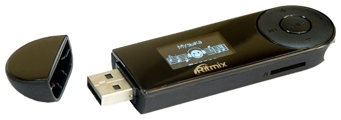

Можно купить вот такой плеер. 2 в 1 и флешка и плеер.
