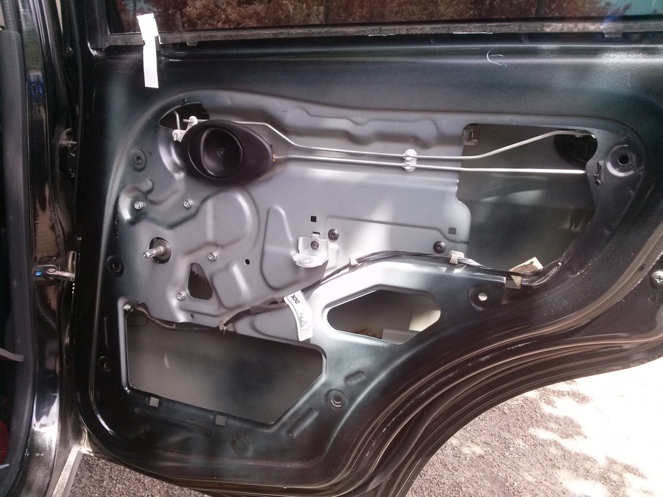

Процесс "улучшайзинга" продолжается, сегодня запись посвящена дверям, а конкретно, успел сделать пока задние. На передних процесс похож, так что если кому будет интересно, то фото процесса и расход материала, допишу в этот пост.
Как снять обшивку задних дверей, думаю все знают, тем более это есть в букваре, поэтому повторяться не буду.

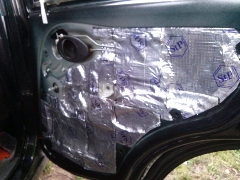

Итак: для начала, после всей разборки, Усилитель двери, был промазан кузовным герметиком, а уже потом начинаем клеить
1-й слой на внутреннюю часть двери — Вибропласт Сильвер 3мм (0,53*0,25) — расход — 10 листов
2-й слой Изолонтейп 8мм (0,75*1,0) — расход — 1 лист
3-й слой, уже по наружной части двери — Вибропласт Сильвер 3мм (0,53*0,25)

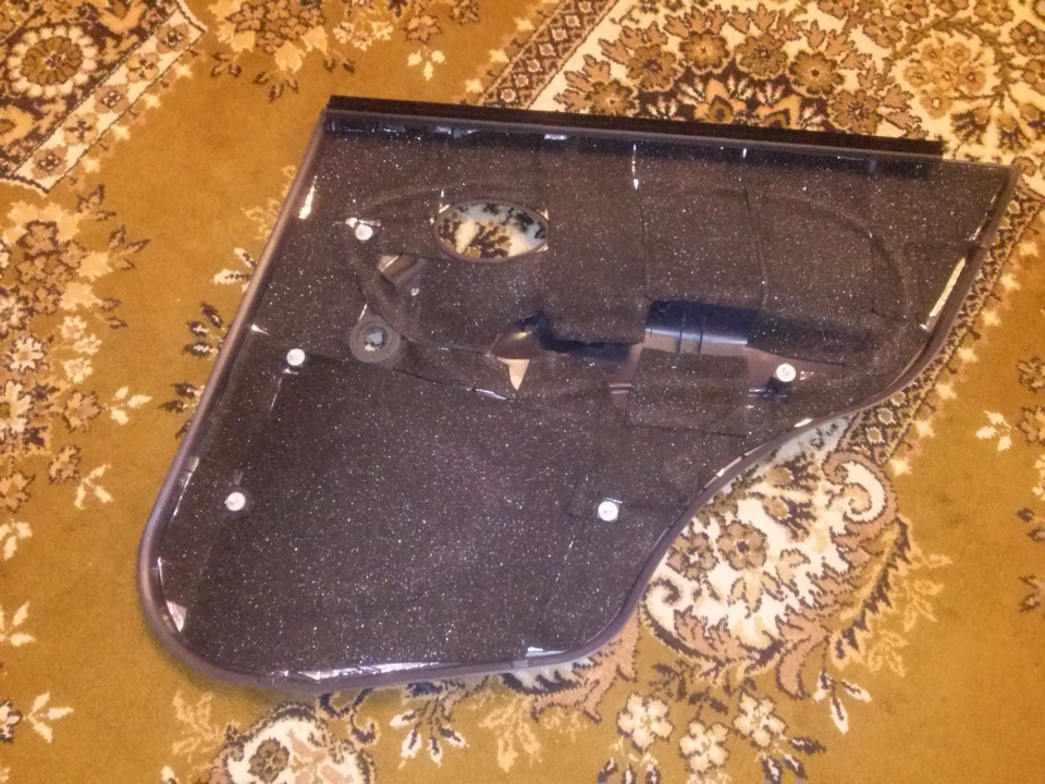

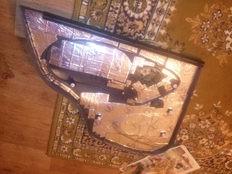

Теперь что касается обшивок дверей, то с ними поступил следующим образом:
1-й слой Вибропласт Сильвер 2мм (0,53*0,75) — расход — около 2-х листов
2-й слой Битопласт 5мм (0,75*1) — расход — 1,5 листа
На этом процесс ВиброШумоИзоляции дверей закончен, можно собирать всё на место.
P.S. это просто кайф, двери теперь закрываются как в нормальной машине!))

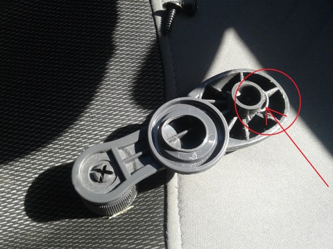

Подскажите, как снять ручки вёсла
Там есть стопор, он между ручкой и обшивкой. Его надо поддеть и потянуть

а внутрь двери не прокладывал что ли? на внешний метал!
Есть конечно, просто так увлекся, что забыл сфоткать)
Намного тише стало?
За счет стекол, так не кажется)
Но двери тяжелее стали и закрываются нормально, ну и музыка по другому заиграла

Если делать шумку такую вес машины же увеличивается? На разгон влияет каким нудь образом?
общий вес не более 70 кг. получился, будто в салоне +1 человек.
всё нормально, на разгоне не заметил.
