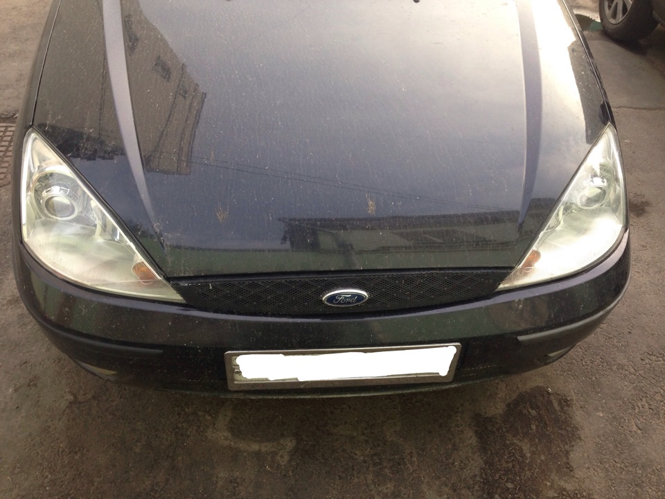

Наконец то я поставил фары с линзами на авто. Ну более менее доволен проделанной работой
Вообще респект, но что-то мне чисто визуально линза в такой фаре не нравится( но это лично мне… себе поставила просто черные фары с отражалками)
Я вот думаю что пока что покатаюсь с этой линзой а чуть позже поставлю вместо 2,5 линзы 3.0 линзу, которая смотрится более презентабельнее
DA FUG! Мужик, ачо правая фара такая грустная получилась?
Да нужно регулировать ее. Она у меня и без линзы ниже светила…
Регулировками завал по горизонту не убирается. Надо крутить саму линзу. Поэтому перед сборкой стёкол ставят фары и смотрят что получилось.
есть косяки небольшие, поэтому как нибудь выделю время и все основательно перепроверю. Я не думаю, что будут слепить фары то
Будут встречку слепить, притом прилично, ибо по ширине они льют отлично.
Ну а если высоко не задирать их. А немного опустить
