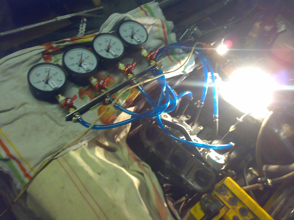

Пятница выдалась очень трудоемкой и интересной! Снова работа на карбюраторами, а именно синхронизация.Двигатель троил, не работал первый цилиндр, долго искал причину, а дело в простом была, большая рассинхронизация дросельных заслонок., Позже забрал наконец-то переходники, ну и не терпелось поставить)))результат на лицо))
Комментарии 8
Подскажи что за вакуометры? Замеряли с коллекторов?
самопал, второй вопрос не понял)
К коллектору подсоединяли? Просто на солексах к карбам подсоединяют. Скажи название самих вакуометров? Тоже предстоит настройка, а карбтюнеры дороговато стоят.
названия не знаю. у меня сейчас деллорто, на них да, подсоединяются к карбам
А можешь фото поближе прибора показать и где покупал?
не могу, они не мои
здорово, а что за карбики?
от мота cbr
