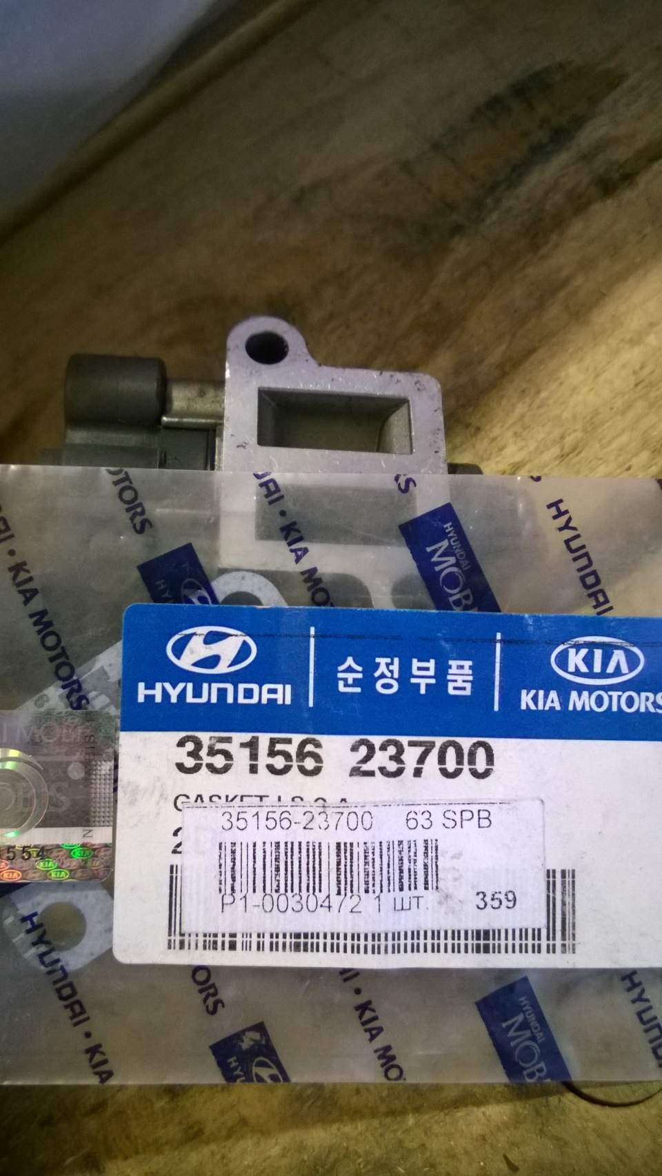

Обязательно нужна новая прокладка

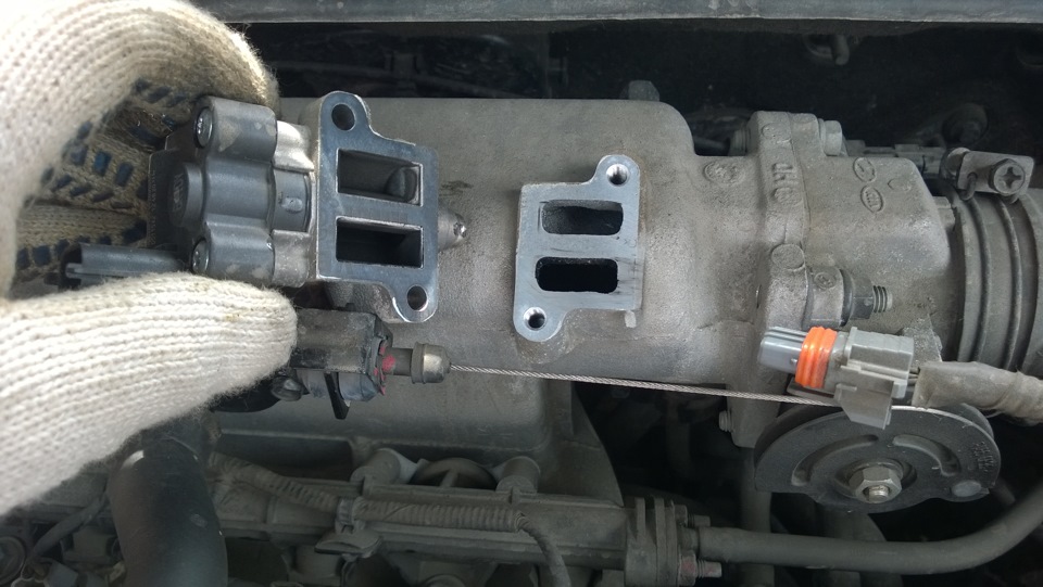

Приступаем к РХХ. На прошлой мазде очень важно было почистить байпасный канал, так как он был очень узкий, быстро пачкался — и начинались проблемы с холостыми. Здесь байпасного канала я не нашел вовсе (проще конструкция = надёжнее). Но чистить все равно надо, просто не так часто.

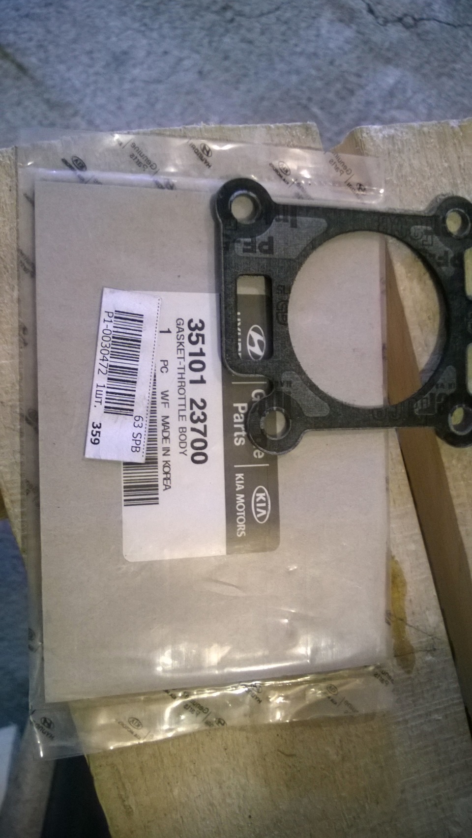

Обязательно новую прокладку
Результат: ничего не изменилось (потому что никакого криминала не было). Просто всё почистил. Однако сделал вывод что пора сделать раскоксовочку и поднять компрессию.
Комментарии 10
а адаптацию заслонки делать не пришлось?
Никакие регулировки при такой чистке не затрагиваются и адаптировать тут нечего.

Не ошибитесь с прокладками, у меня мотор 2л
Да, я уже понял)) по началу уже хотел заказать прокладки новые, но в последний момент увидел что это на 2.0)) У меня уже есть купленные, просто думал что нужны другие.
Единственное, так и не понял вообще есть или нет прокладка между дросселем и впускным. Есть какое то кольцо резиновое и больше ничего. Очень сомневаюсь что так всё. А то разберу, понадобится прокладуха, а её у меня нет(
Пойдёте в ближайший магазин для жигулей и купите герметик. Просто в следующий раз его отдирать замучаетесь)))
Ну как вариант))
