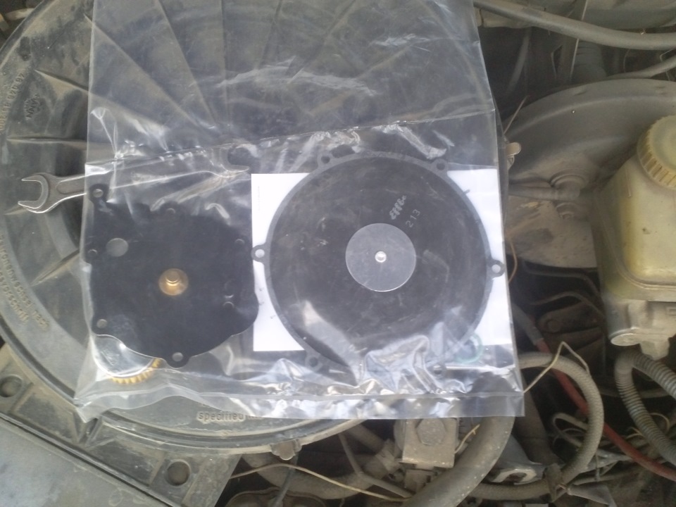

Вот пришло время замены ремкомплекта газредуктора.
Так как пробежал много, вследствии
чего перерасход, хотя работал стабильно. Приобрел ремкомплект
Вот в снятом виде:

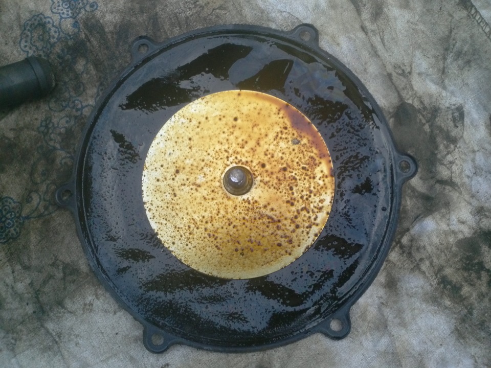

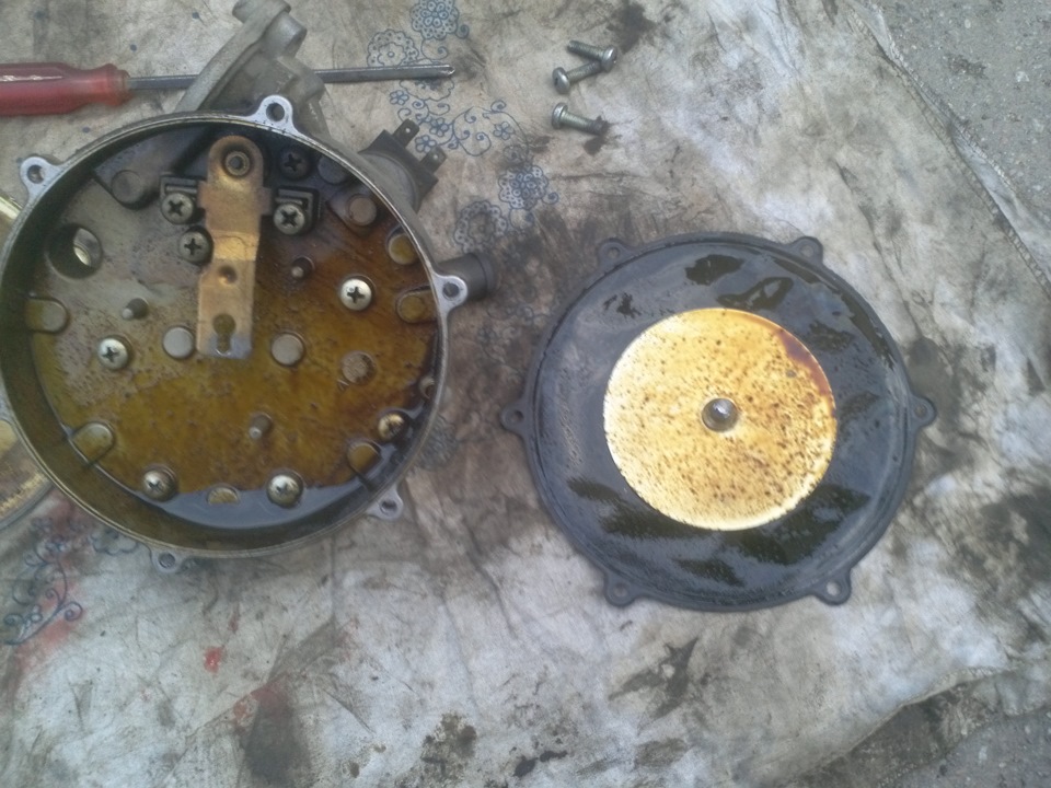

Начинаю разбирать после наружной очитски:
конденсат масляный давно не сливал, ездил на бензе, поэтому не считал нужным.
Диафрагма дубувая, думаю как и все резиновые элементы.

ставим диафрагму на место
Да, вот чуть не забыл, хорошо глянул в инструкцию, клапанец чуть не провтыкал по не знанию:
тут маленькая штука
не забудьте поменять, у меня в пластмасу превратилась

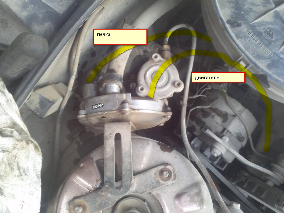

Доброе время суток! У меня начал редуктор замерзать после 2х лет использования. Тысяч 20 назад меняли ремкомплект.
С ОЖ все ок, но редуктор замерзает быстрее чем машина прогреется. Я так понимаю замерзает и внутри, в следствии чего некоторое время ОЖ не проходит через редуктор, т.к. и внутри все замерзло… Залит антифриз -40.
Зато как появляется давление в системе (двигатель нагрет) так сразу все ок.
К чему я это.
Скажите, как у вас организован обогрев редуктора?
У меня в разрез подогрева дроссельной заслонки. Все устраивало, вот до определенных пор.
Спасибо
Спасибо! Но как оказалось начала прогорать по немногу прокладка гбц и сегодня это стало очень явно, так что в принципе проблему нашел)
Всегда пожалуйста.
