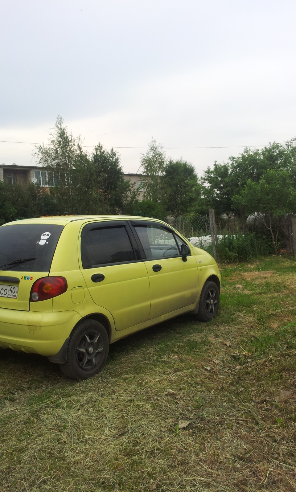

Задумка менять цвет появилась уже давно. Сначала мысль была отдать машину профессионалам, но посмотрев видео, решил, что возможно кое-что смогу сделать самостоятельно. Закупил вчера материальчик на крышу (1.5×1м) и стойки (1.5×0.2м). Проба началась со стоек. Обезжирил место, первую вроде наклеял, но разошелся при нагревании феном и пленка на конце порвалась и немного оплавилась) Дальше феном почти не пользовался, результат не идеален, были проблемы с выравниванием. Но для начала нормально. Теперь нужно морально готовиться к крыше.

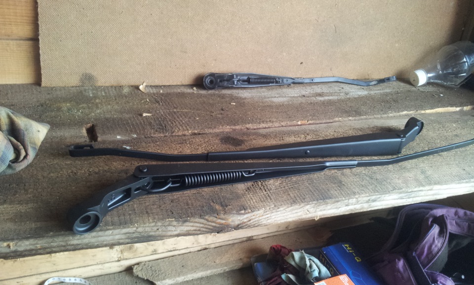

Попутно заменил все поводки очистителей (передний один и задний плохо работали). Номера, кому понадобятся 96562972-задний, правый 96314779 и левый 96314778. Теперь щетки осталось сменить, сзади вообще вверху оторвалась.
