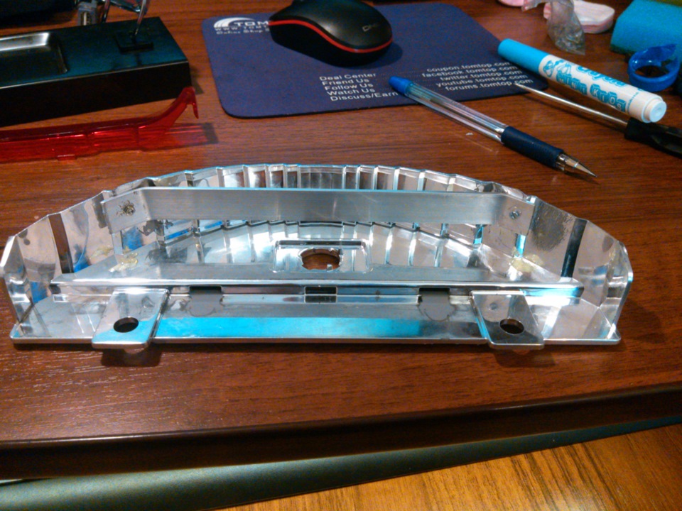

Засветодиодил центральный стоп сигнал (далее ЦСС).

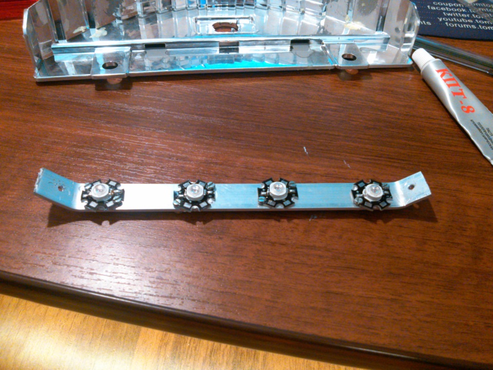

Использовал красные одноваттники в корпусе эмиттер, драйвер 300мА и алюминиевую полоску. Снял, разобрал ЦСС и пример алюминиевую полоску.
Затем примерил одноваттники.
Прикрутил их же.
Зафиксировал пластину в ЦСС

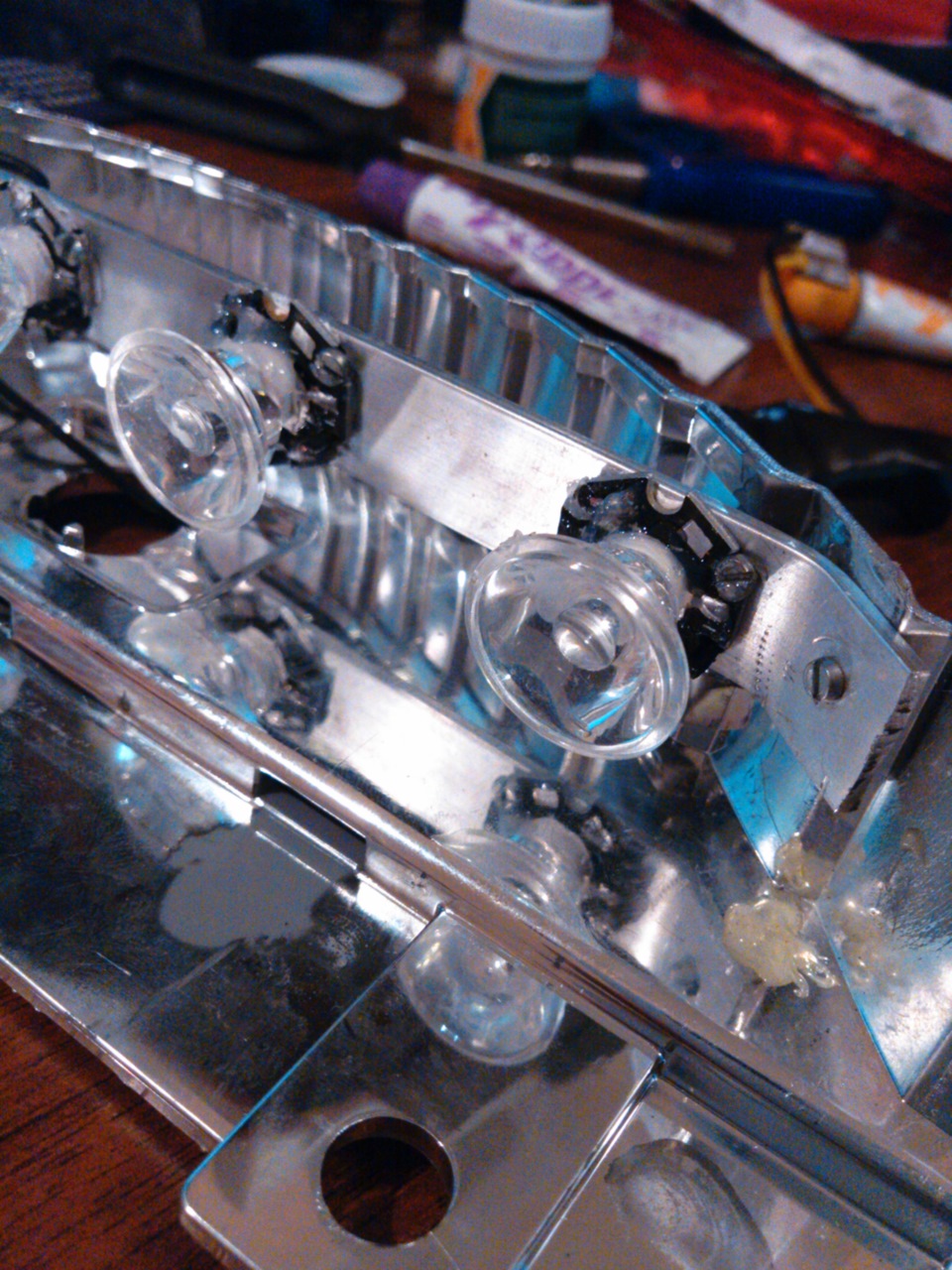

По советам знающих людей, установил линзы для светодиодов с углом рассеивания в 45 градусов.

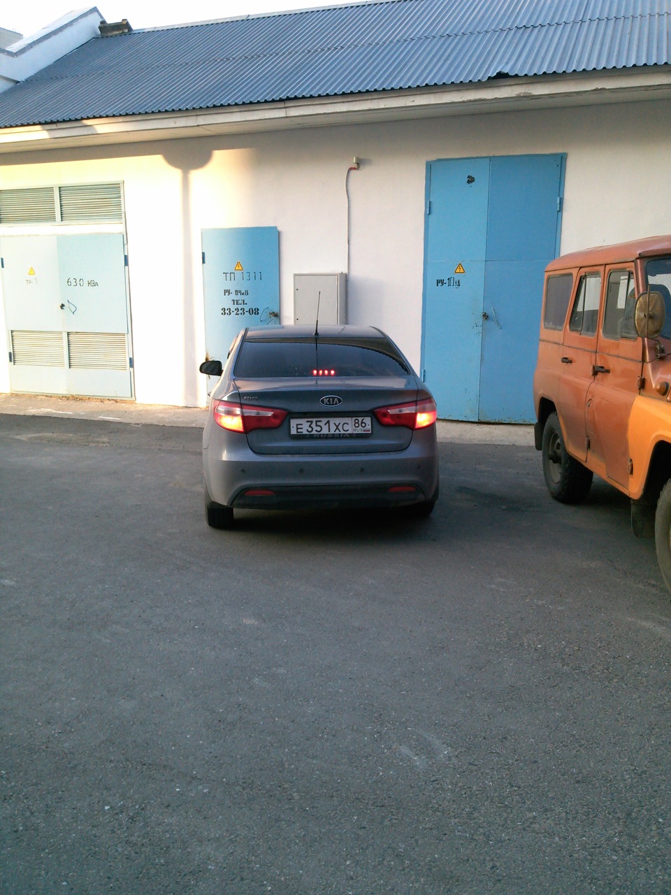

Вся система устанавливается так же как и штатная, без каких либо доработок. Штекер спокойно вставляется в родной патрон.

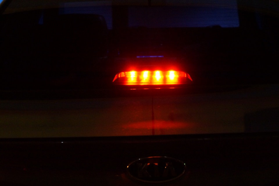

В итоге получилось около 4 вт светодиодного света. Штатная лампа накаливания — 16 Вт.

Линзы на термоклей лепил к светодиодам?
нет, поксипол
А драйвер где разместил?
Драйвер снизу корпуса, в термоусадке)

Чет не оч. Штатный лучше светит
Нет. Штатный светит хуже.
Не айс, нужно что то по мощнее. Это все таки стоп и днем должно быть видно хорошо. Ну а так усовершенствование хорошое!
Мощнее будет слепить(

Ех, нужно было с линзами! Тогда бы и свечение было бы рассеянным и еще ярче
у меня нет таких линз, есть только собирающие, которые светят пучком в 45 градусов.
Ну я в смысле о таких, которые в фонарики ставят. Думаю интересное бы светили
нет таких(
эх, был бы с омска, я бы поделился, у меня их 50 ))))
у меня тоже всяких линз полно, но они все на 45 градусов.
т.е. светить будут пучком(
