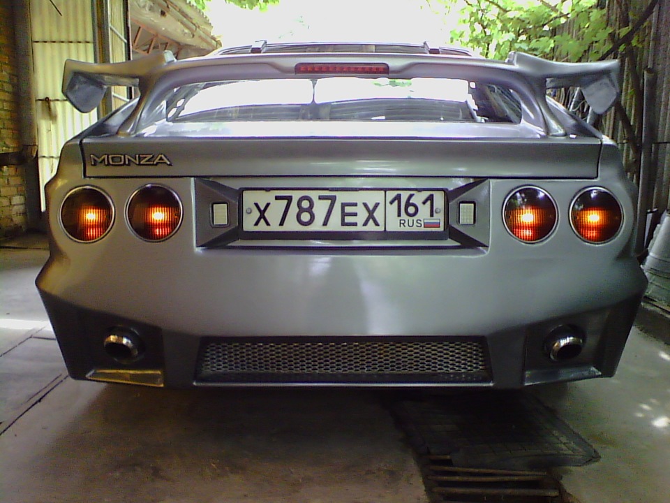

Два слова о машине. Она в полном здравии, шлифует асфальт ростовских дорог, продолжая удивлять водителей и пешеходов, новым внешним стайлингом, наматывая свои "км" на кардан.
Открыл сезон в конце апреля. С удовольствием отвëл душу в майские дни. Погонял под светофорами родного района, пошахматировал в потоке.
Выезжаю только в сухую погоду, берегу новый смокинг для снятия матриц. В общем "Матрица на колëсах" полностью эксплуатируеться и с нетерпением ждëт новые пластиковые доспехи.
Стараюсь заниматься тем, что доставляет мне удовольствие. Продолжаю выклеивать обвесы из пластика, используя для этого стеклоткань100, и стекломат 450. Удачное сочетание этих материалов 3+2 дают отличный результат: ткань прочность, мат объëм.
Все работы по изготовлению обвеса, выполнял на стоковой Монзе: www.drive2.ru/l/96836/
Она же теперь "+1". Почему так, ответ здесь: www.drive2.ru/l/3274946/

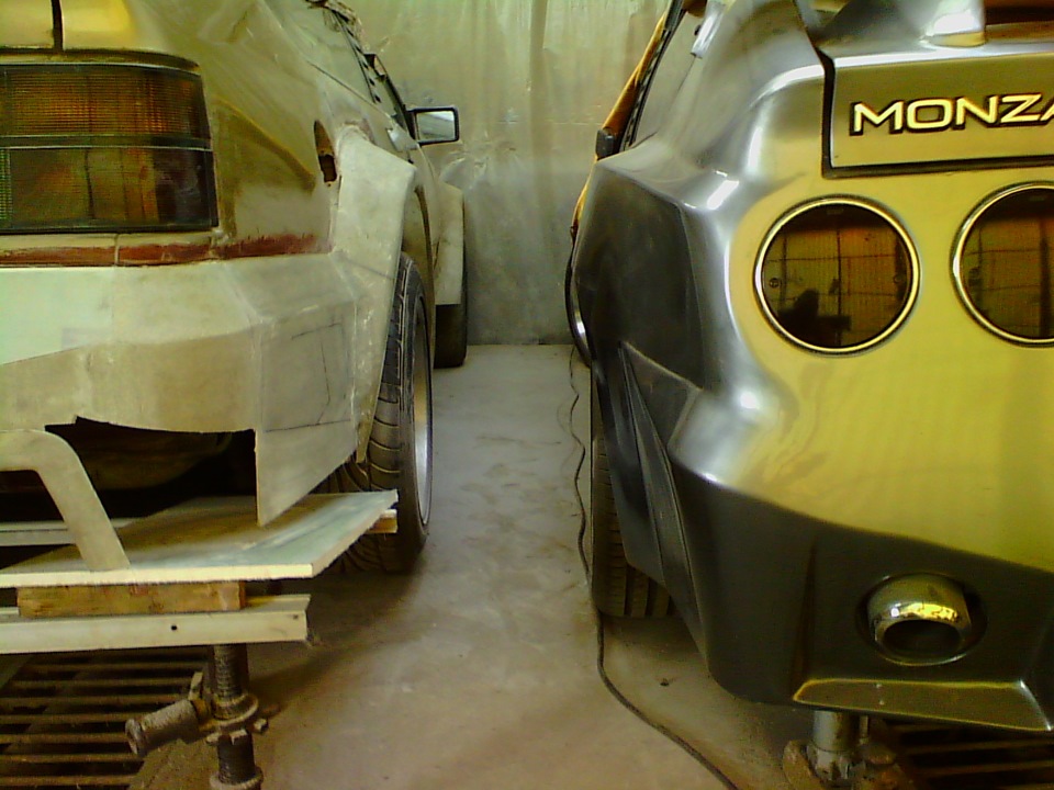

От дружного стояния в одном помещении…

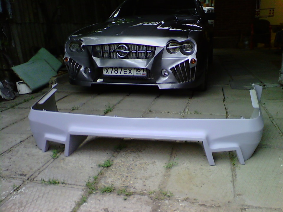

… родился новый задний обвес.

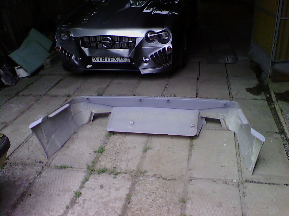

И казалось бы: "Что не хватает в старом?" Отличная плита.
Да нет же, тараканы в голове шкрябают: "Не то, надо лучше, надо круче, современней". gt-shop.ru/body-kits/rear…ri/F430/2004-2010/328451/

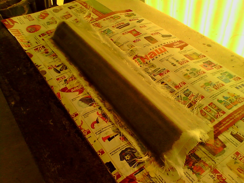

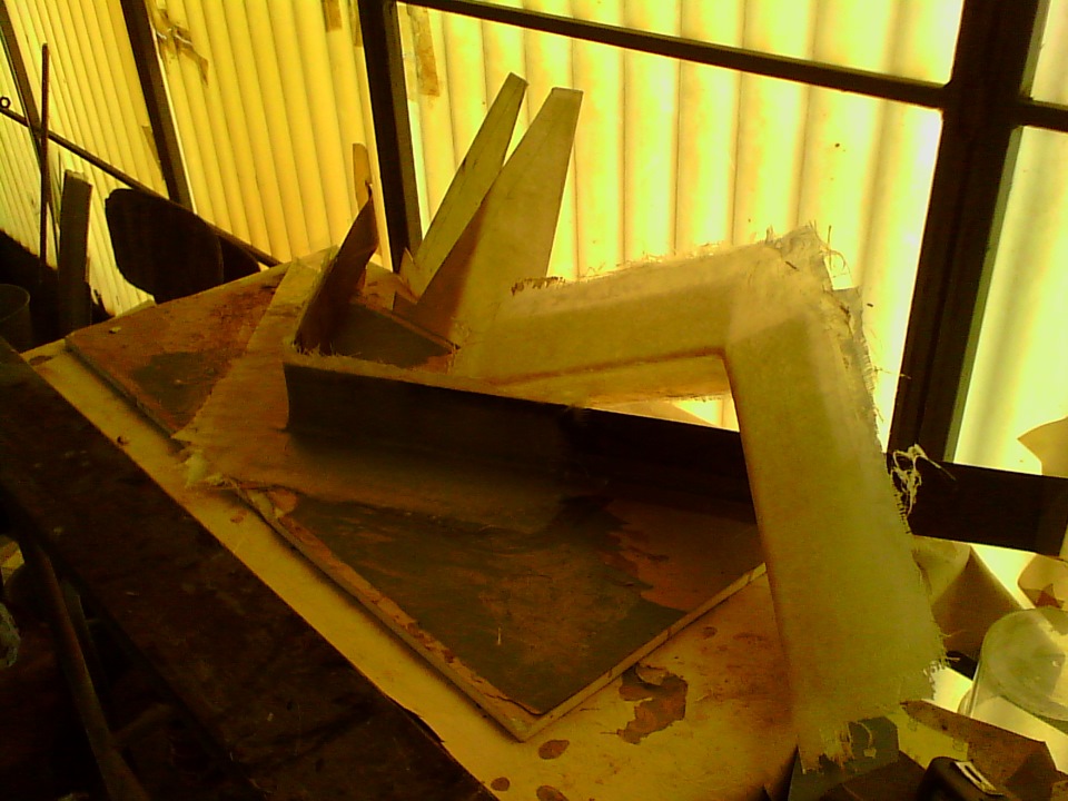

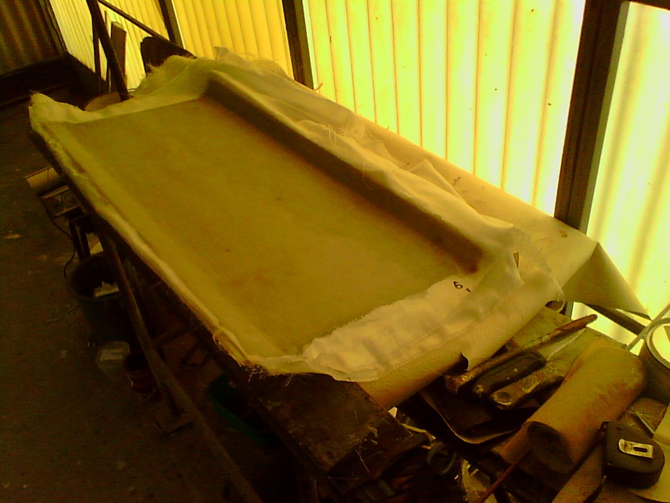

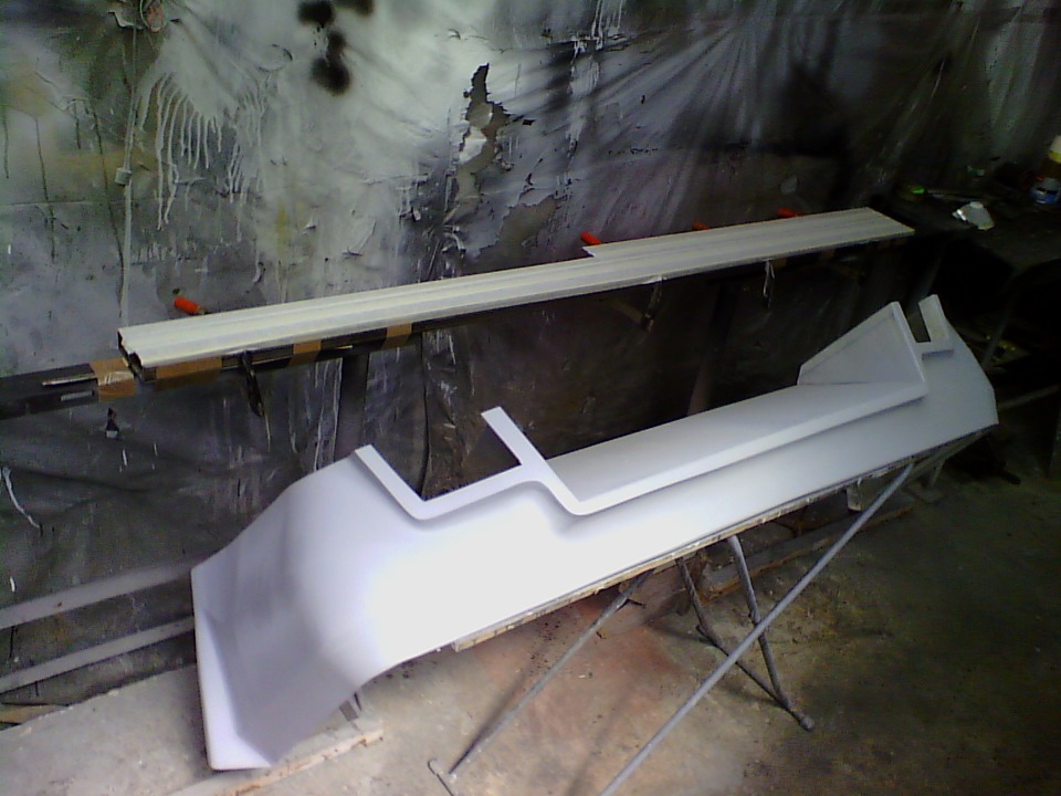

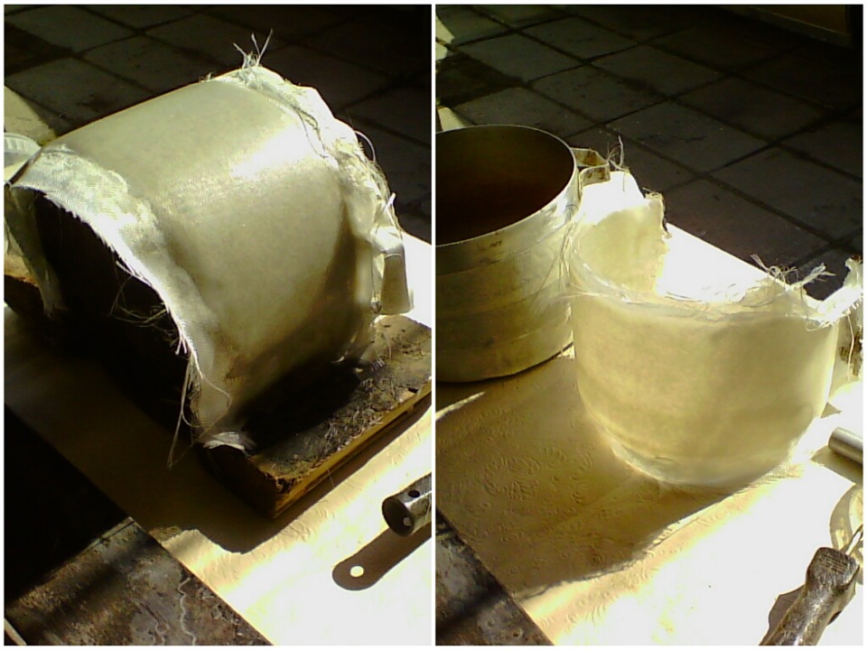

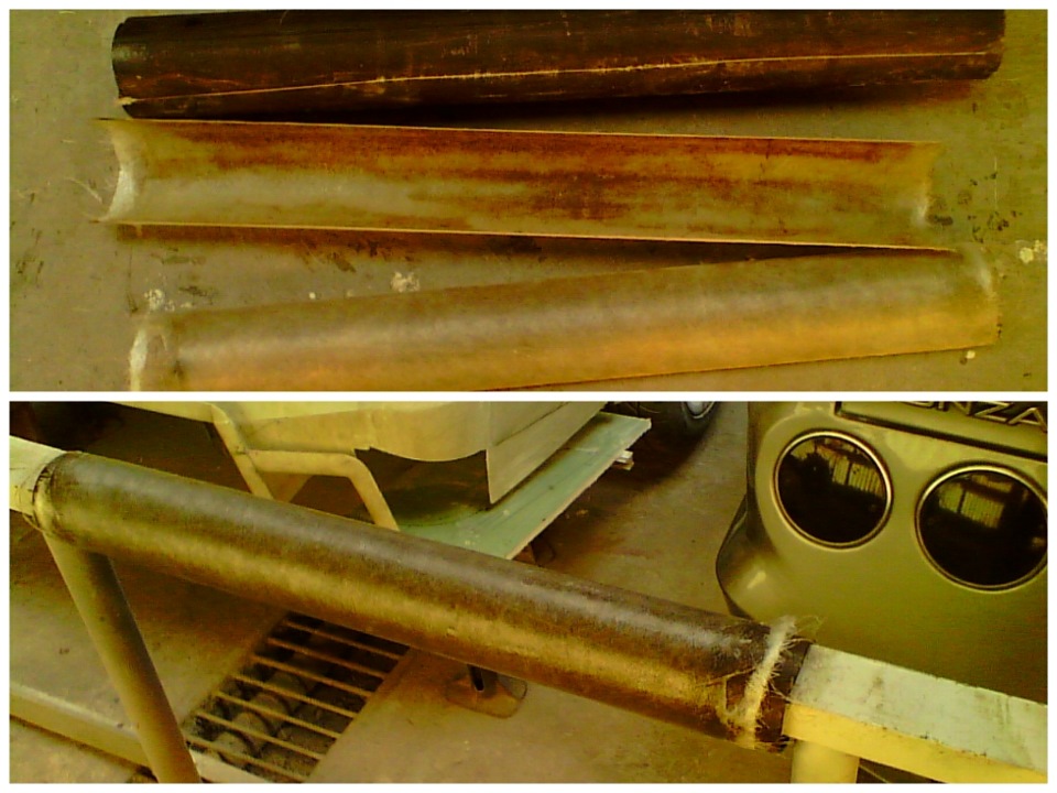

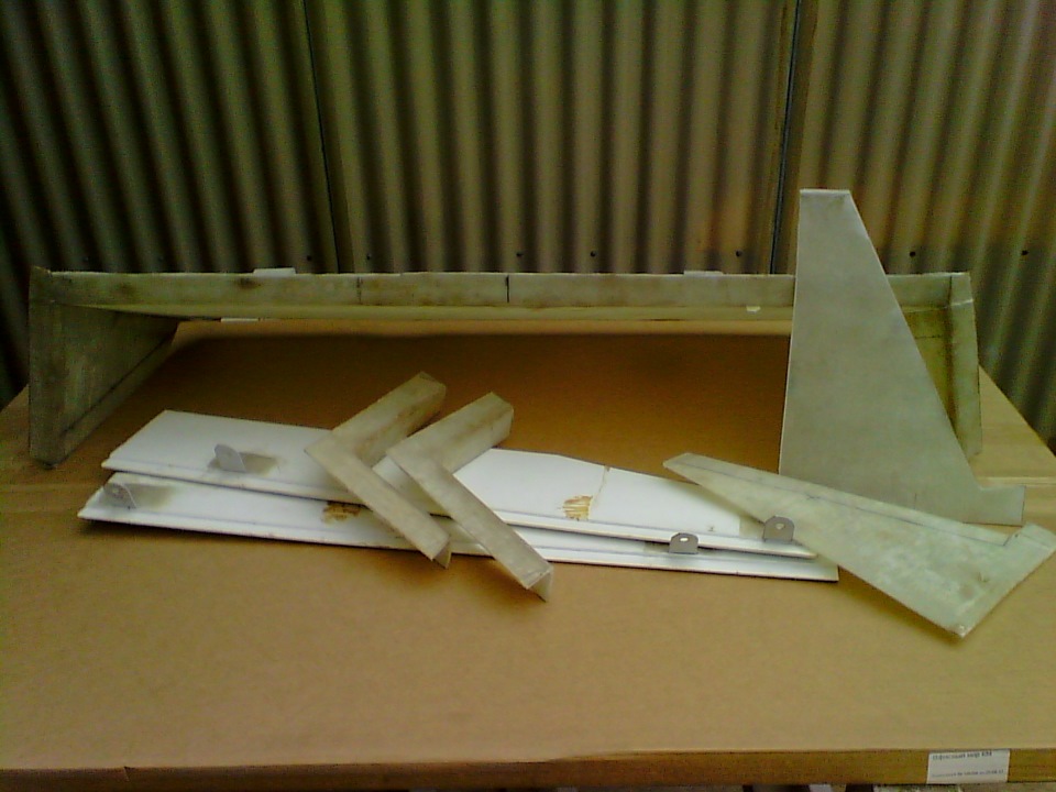

Скажу честно, не использовал ни грамма пены и не кусочка пластилина. Тем кто с металлом работал, понять будет проще. Все детали бампера изготавливал также, как и из металла, только не гнул, а выклеивал в матрицах ( если их так можно назвать, я бы уточнил — приспособление).
Листовые детали.
Угловые элементы.
На радиусах использовал трубу 80мм.
Иногда и бабушкину кастрюлю.

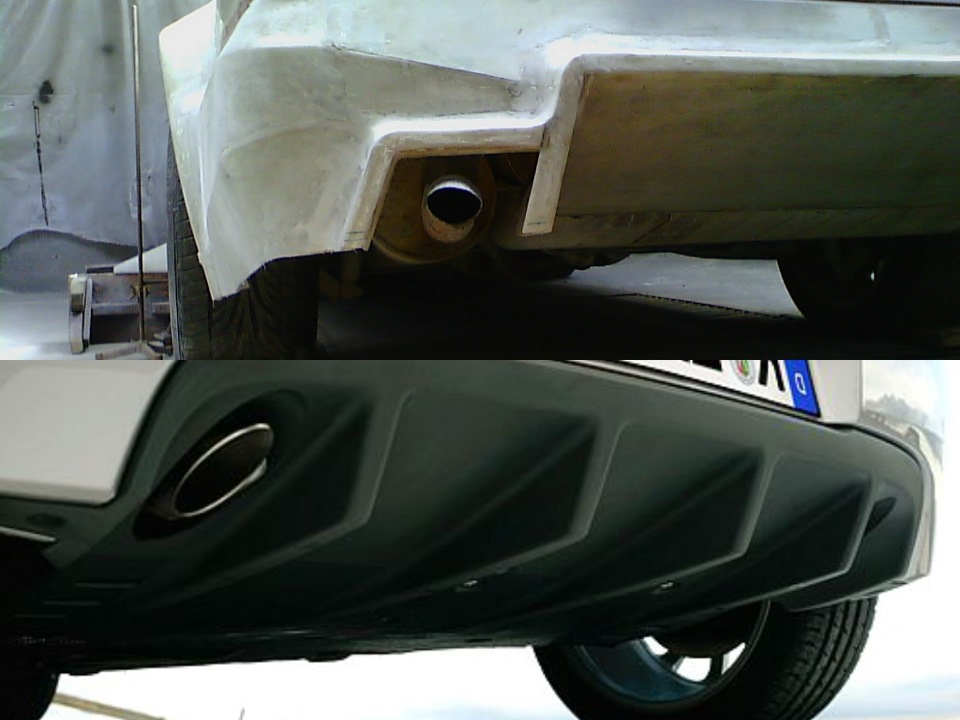

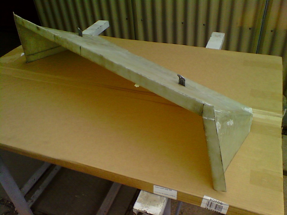

Шахта диффузора.

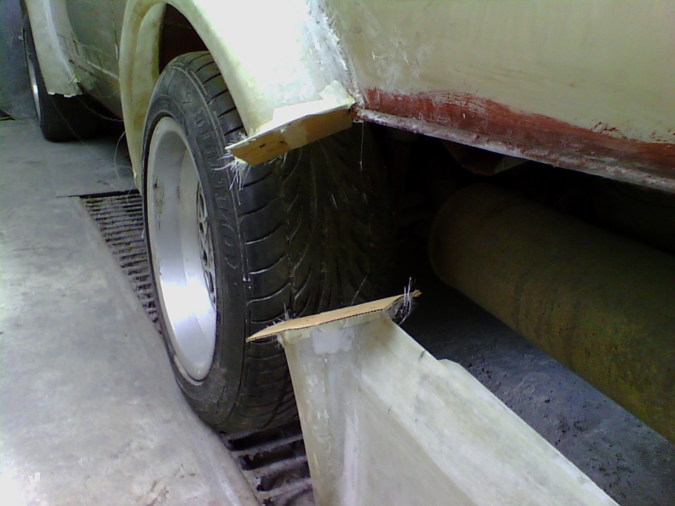

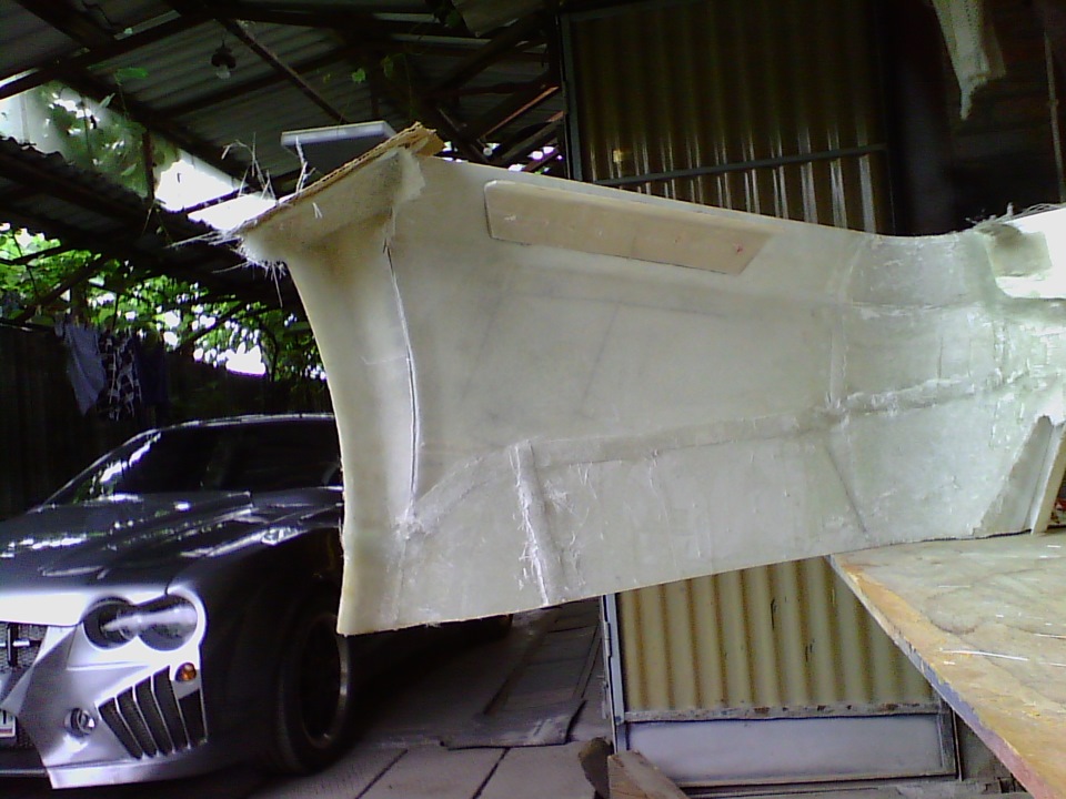

На сложных радиусах, делал опалубку из картона и накидывал стекломат.

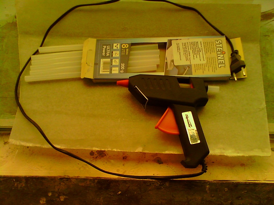

Для сборки приобрëл вот такой девайс.
Написано произв. "Германия", но всем известно, что на заборе тоже бывает написано. В общем он отказывался работать от нашей бытовой сети. Но разве это может остановить? Я дал ему 240V… Внутри сначала что-то треснуло или хруснуло и он начал с удовольствием выплëвывать электроды один за другим, и стал отличным моим помощником при сборке. Но только при сборке снаружи прихватками, внутри все швы проклеены полосками из стекломата, а прихватки в дальнейшем все удалены.
Выклеиваем и подгоняем места соединения с аркой ( помогает "+1").
Всë окуратно внутри зачищаем, приклеиваем кронштейны крепления бампера.
Загрунтовал. Грунт Novol 4+1.
На заднем плане, приспособление для выклеивания боковых обвесов (работы ведуться, разговор будет впереди).
Задний обвес (бампер) почти без шпатлëвки.Это и есть основное преимущество стеклопластика перед металлом. Его не крутит и не ведëт при сборке, а значит он исключает такие трудоëмкие операции, как рихтовка, зачистка, шпатлëвка и защита внутри от коррозии.
На переднем плане детали диффузора, об изготовлении которого речь пойдëт в след. Б.Ж.
Боковые малые диффузоры под трубы глушителя, будут выглядеть примерно так.
