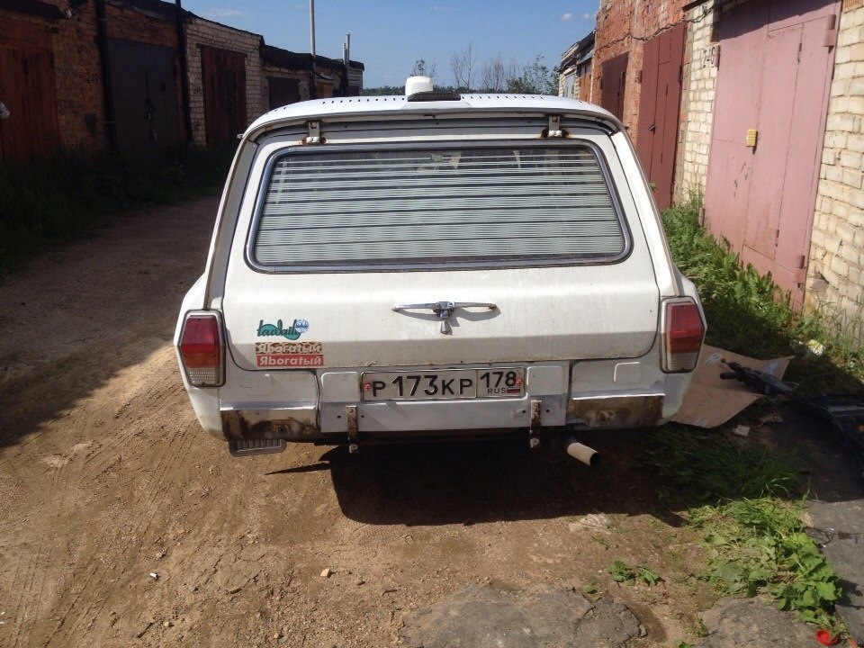

Ну вот я и вернулся в Смоленск.
почистил двери, передняя водительская под замену.

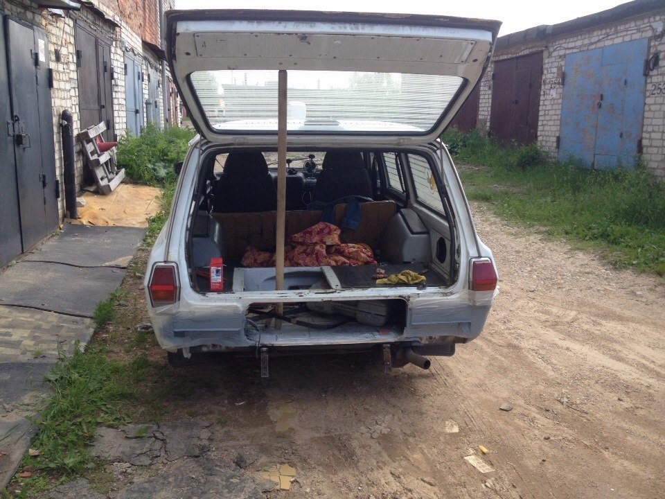

задняя можно поработать с шпаклевкой, маленькая дырочка есть.

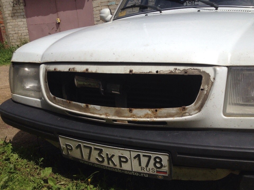

удаление ржавчины начал с зада, снял бампера, зачистил ржавчину, сверху преобразователь ржавчины, затем эпоксидный грунт, потом обычный и все затер 600 шкуркой.
Осталось купить обезжириватель, 320 шкурку и можно красить.
сверху лак, а после растворителем слегка, дабы все сливалось
надеюсь получится и выделятся не будет

Дырочку надо-бы заварить, ибо шпаклевку поробьет, и жучки пойдут, а дальше она может разрастись
Дырочка не сквозная
хех, тогда ладно)
