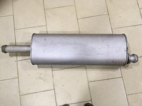

решил попробовать банку bosal, сделана она из алюминизированной стали
мне нужна была самая короткая, выбрал модель из универсальной серии 248-010, длина всего 338мм диаметр 157мм, при этом она чуть ли не тяжелее родной
установкой доволен, цена приятная

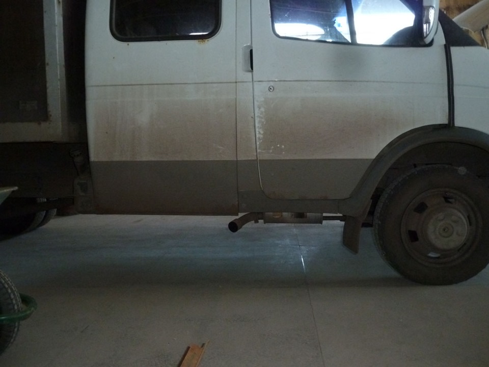

Под кабиной не идут газы в салон?
так было с родной КПП, ничего не тянуло, а сплю с автономкой.

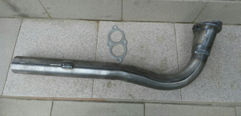

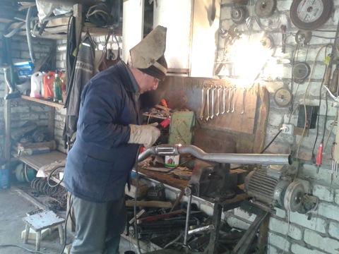

с мерседес КПП выхлоп переделал на классический вариант (выхлом по прямой), только банки оставил свои.
Звук норм (не громче штатного), но сейчас очень жалею, что когда менял всю выхлопную, резонатор родной купил. Надо было тоже Босал брать. Резонатор тогда покупал за 900р и он уже весь сгнил, а банка Босал как новая до сих пор. А с нынешним курсом Босал уже 1500 цена.
))) супер, звук не басистый?
А как выбирал глушитель?
Выбирал по диаметру входа-выхода, внешние габариты тоже важны, так как давно хотел убрать километры труб и разместить выхлоп под кабиной.
А где подбирал!
по каталогу Bosal, потом у друга в запчастях заказал
