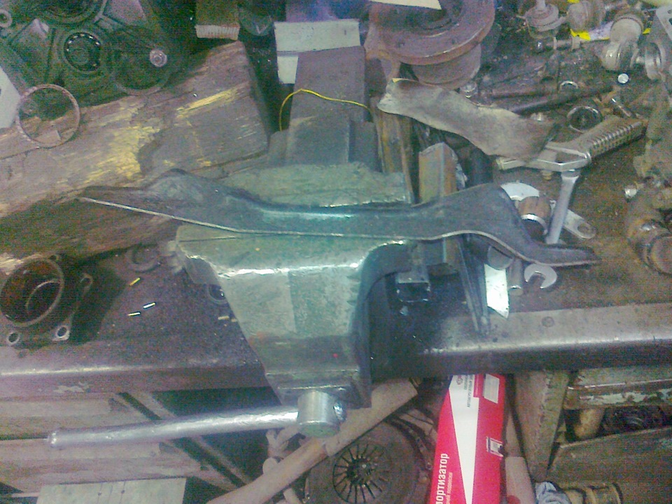

Всем доброе время суток, после установки кпп пришлось заново мудить с задней опорой кпп, я взял стандартную опору от бехи, и профиль 60*30

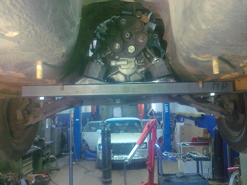

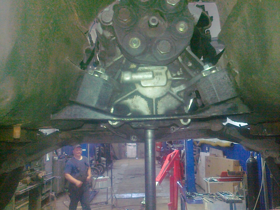

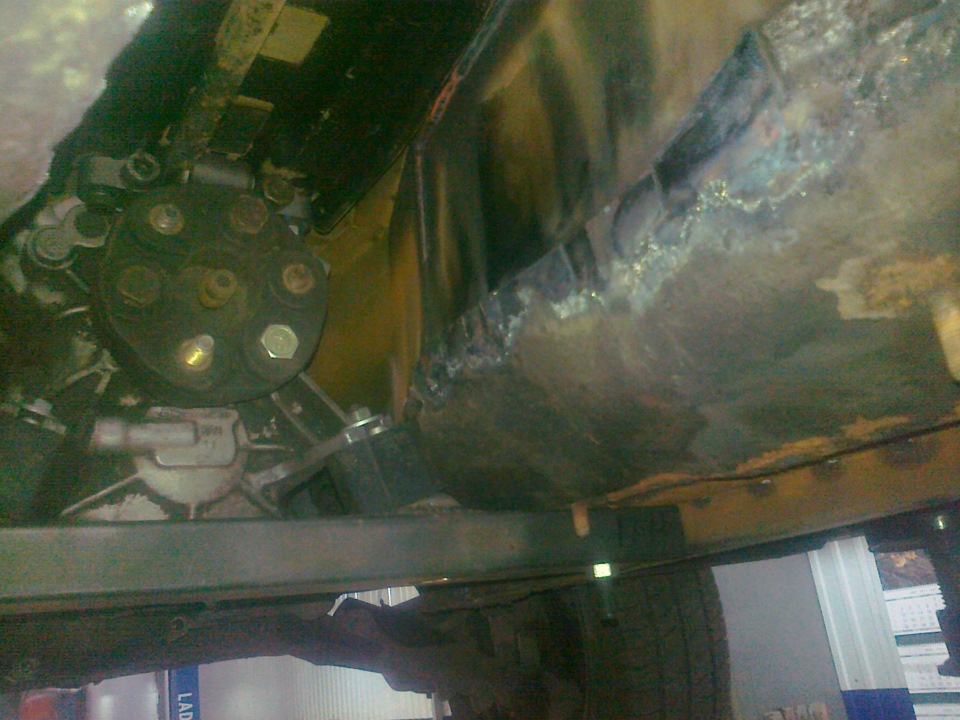

Ну а дальше режем, варим, сверлим
Ну вот теперь всё стоит на своих местах, следующий этап изготовление нового короба кпп, с установкой родной кулисы бмв
