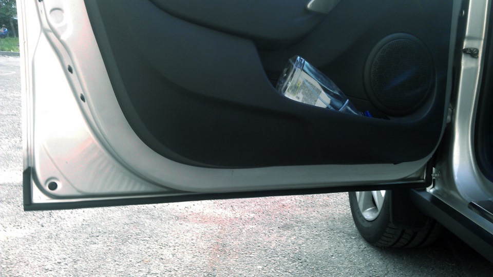

Наконец-то я добрался до поездок за уплотнителями и сразу их поставил…
Внимание всем! То что ниже настоятельно не рекомендую делать т.к. инженеры Renault всё хорошо продумали. Любая поклейка уплотнителя по двери не даёт возможности не только попадать грязи на пороги, а и вытекать и испарятся влаге которая стекает из дренажных отверстий двери!
Купил D-образный уплотнитель двери 3м двойной (цена 50 грн.). Обезжирил и начал лепить. В результате проверок как хорошо закрываются все двери и плотно прилегает уплотнитель, оказалось, что клеить его по всему периметру двери смысла нет… Выпускать за кромку двери нужно по периметру на пару миллиметров.
Передние двери:
Задняя дверь. Тут вверху стоит заводской уплотнитель…
По задней части задней двери (опять же выпускаем по периметру на 2 миллиметра)
Таким образом нигде не вылазит уплотнитель при закрывании дверей и везде всё плотно и красиво :) Снял после первого ливня…

я клеил на порог — полосу, так как при наклейки на дверь — уплотнитель не прилегает к порогу — не позволяет внетреняя конфигурация дверей )

:) Если что — сниму… клеил так, что уплотнитель не закрывает дренажные отверстия
Ставлю на то, что через 2-3 месяца оно отвалится или ты сам снимешь.
Не забудь отписаться :)
;) само собой… До первого серьёзного дождя подожду и если что сниму… Спасибо за совет… Я читал как ты клеил, но пропустил как ты снимал :) Теперь жалко, что время потратил :( Отпишусь обязательно.
