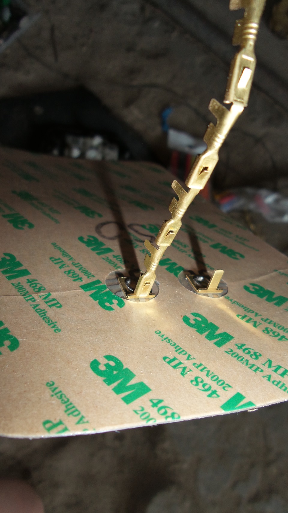

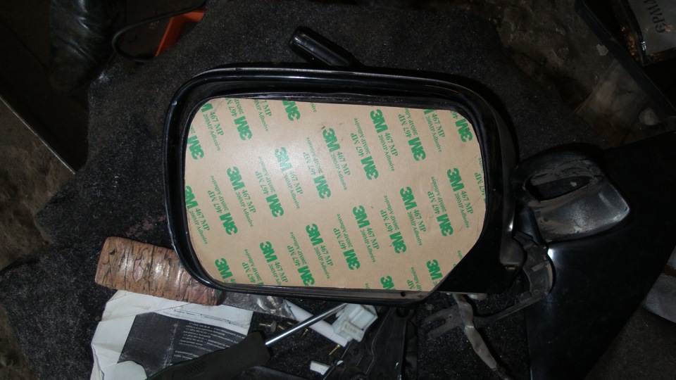

1. Обрезаем купленный элемент по форме зеркального элемента (подьте аккуратнее — смотрите на просвет, что бы при обрезке, не повредить нити обогрева, повреждение или перерезка нитей — может привести к излишнему нагреву и дальнейшим нежелательным последствиям…
2. Сверлим отверстия под клеммы (со стороны жлемента — не забудьте сделать углубления под клеммы, что бы элемент лег ровно)
3. Подбираем клеммы:

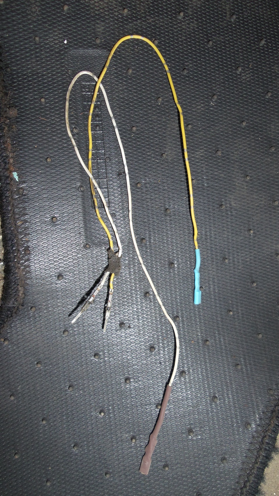

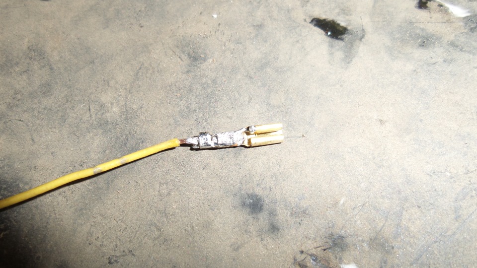

4. Затем берем два провода с одной стороны под разъемы родного разъема зеркала, а с другой вымеряем длину, обрезаем и обжимаем (я еще пропаял),
изолируем терм-усадками, получилось так:

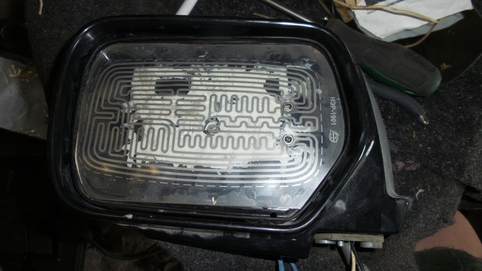

5. Далее — пропускаем провода, прикручиваем на место пластину под зеркальный элемент и защелкиваем ее в шаровые соединения.
6. Нагревательный элемент я приклеил одновременно и на родной термоклей и на скотч — там где клея нет
7. Сам элемент, получается на клею нагревательного элемента.
8. Далее собираем зеркало, по окончания вместе с остальными проводами вставляем полученные в родную фишку. Безопасности ради — не забудьте прозвонить — свой разъем на обогрев…
В общем схема получилась можно сказать родная. Элемент приклеен к зеркальному элементу, а все вместе на термоклее — что упрощает разборку. Ну и проводка — как родная без скруток — разъем на элементе и родной на зеркале…

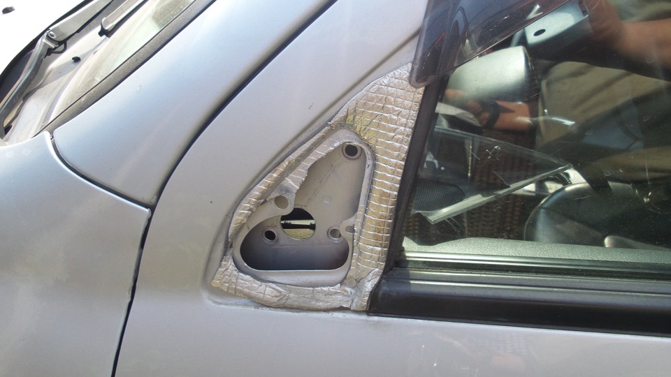

Так как на правом после разбора поролончик уплотнитель — пришел в негодность, клеим новый:
