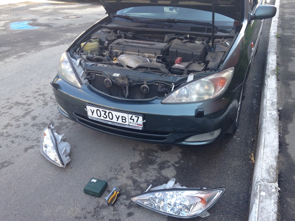

Всем привет. Пока был в Новосибирске купил всю переднюю оптику. Да не оригинал, да без регулировки фар, но за то без мутности! Вобщем приобрел фары головного света + ПТФ+ксенон в ПТФ.
Тут нечего сложного. Для переустановки потребуеться ключ на 10 (лучше головка) и все=)))))
Собственно сначала лучше вывернуть колеса в противоположную сторону стороне с которой вы собираетесь работать. Лезем под крыло, отгибаем защиту арки. Там один болт который притягивает бампер к крылу.
Отщелкиваем клипсы под фарой, и идем к радиатору . Там один болт крепит сверху бампер.
После того как открутили болт возле радиатора, отгибаем слегка бампер и откручиваем болт на 10 под поворотником (тут удобнее всего ключ на 10 т.к. бампер я не снимал).
Выкрутив все три болта крепежа фары можно скидывать ее и подключать новую=)
Для замены ПТФ откручиваем снизу от бампера по 3 болта с каждой стороны( они держат пластиковою защиту от воды). Отгибаем ее и тянемся к "жабрам"=))) там один шуруп под крестовую отвертку. Выкручиваем его и все, вытаскиваем ПТФ и ставим новые.
При том они не грязные они просто жутко мутные.
Вот собственно и все.
Всем удачи.
