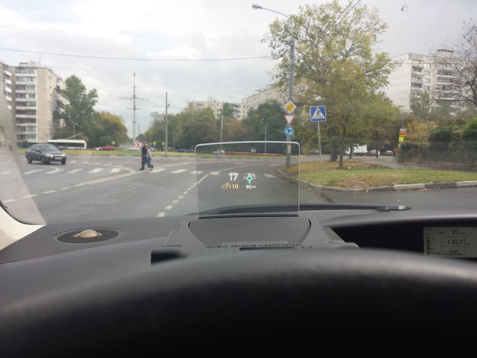

Подкинул проекционник от Peugeot 3008. Вот сейчас думаю, устанавливать его или нет. С одной стороны прикольно, а с другой стороны у нас и так спидометр перед глазами. Хотелось бы услышать ваше мнение
По установке, если решусь: будет изготавливаться кожух в стиле интерьера, без порчи торпеды. Т.е. в любой момент можно будет его деинсталировать

Нужна ваша помощь. У меня 3008й 2011года. Комплектация без экрана и нави. Меняю торпеду. Есть возможность взять с дыркой под экран, официалам дал винкод, ответили что работать не будет( или врут или не знают как подружить его с авто). Не могли бы Вы проконсультировать как это сделать… нужно ли менять прошивку или как прописать экран. Спасибо.
Здравствуйте. Берите торпеду под проекционник. Подключается без проблем, все будет работать. С запчастями и подключением помогу
Спасибо. Есть нюанс))) Я из Киева. Раньше чем в августе к Вам не попаду(теща в Кирове))), и то не известно на авто или поезд. Дистанционно с вашими консультациями возможно его установить или есть нюансы?
Меня интересует какая проводка идет от экрана куда она уходит.
Там еще блок кнопок нужно менять. В принципе, если будете заказывать через меня запчасти, могу изготовить необходимую проводку, за доп плату конечно же
Что то я не подумал про блок кнопок… он необходим обязательно? На сколько я понимаю, кнопки нужны для ручного включения дисплея?

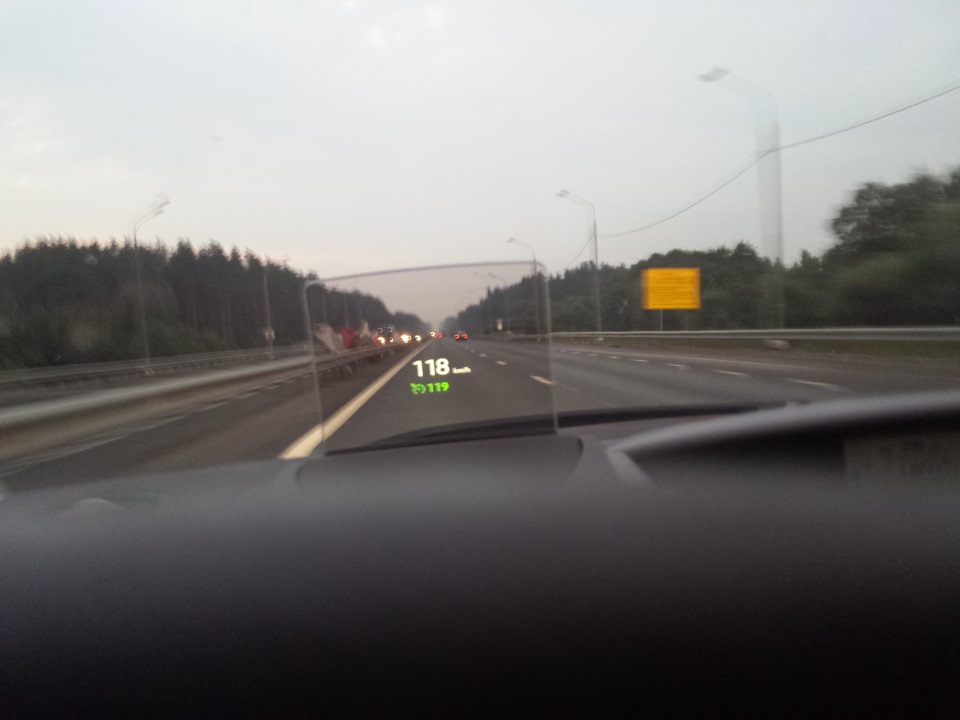

ИМХО, очень интересное решение. У нас приборка удобная, но при вхождении в область действия знака ограничения скорости бывает необходимо и за дорогой следить, и при этом скорость сбрасывать. Я тут недавно проехался по трассе М7 "Волга", там постоянно меняется ограничение 90 и 60, приходится оттормаживаться-разгоняться, и иногда сбавлять скорость нужно в потоке, при перестроениях и т.п., в общем, когда нырять головой под руль не вполне удобно.

Дисплей около 15 т.р. Подключить могу только по электрике, механические работы по вживлению не осуществляю
А фото дисплея с корпусом нету? Что бы понимать масштабы бедтствия)
в длину около 20 см, в высоту около 10 и в ширину 13-15 см
Так ты оставил себе проекционный или как? Выведешь туда подсказки с RT6 будет ваще красота!

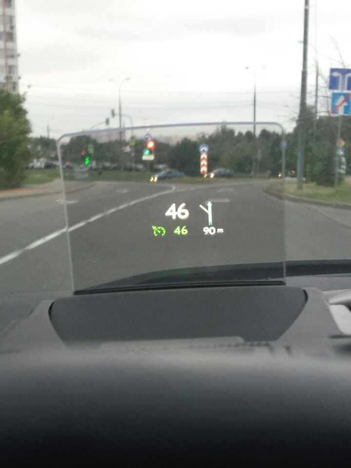

Да, оставил себе. Вывел показания с нави и еще будут показания с ARTIV туда же.
Кроме того, он оказывается с памятью (открыт/закрыт, уровень яркости, наклон), а уменя полный электропакет. Так что все в тему :)
Агонь ваще :)
У тебя же дисплейчик с рестайла 3008? Цветной который.
Я как-то был у дилера, спрашивал про 3008, а они там все как один — никакие подсказки с навигации на этот дисплей не выводятся, мы ездили, проверяли. Олени блин.
ЗЫ. А что такое ARTIV?
Да, цветной, от рестайла. ARTIV — функция предупреждения о риске столкновения
А, эта штуковина… Ну тогда будет вообще шикарно.
Я вот себе замутил приборку с большим экранчиком, чтоб на него тоже выводилась скорость и подсказки с навигации. После этого останется дело за малым — купить рт6, порезать торпеду и подружить всё это:)

стрелку синенькую рисует от указаний навигации с меняющейся дистанцией / круиз / лимит
