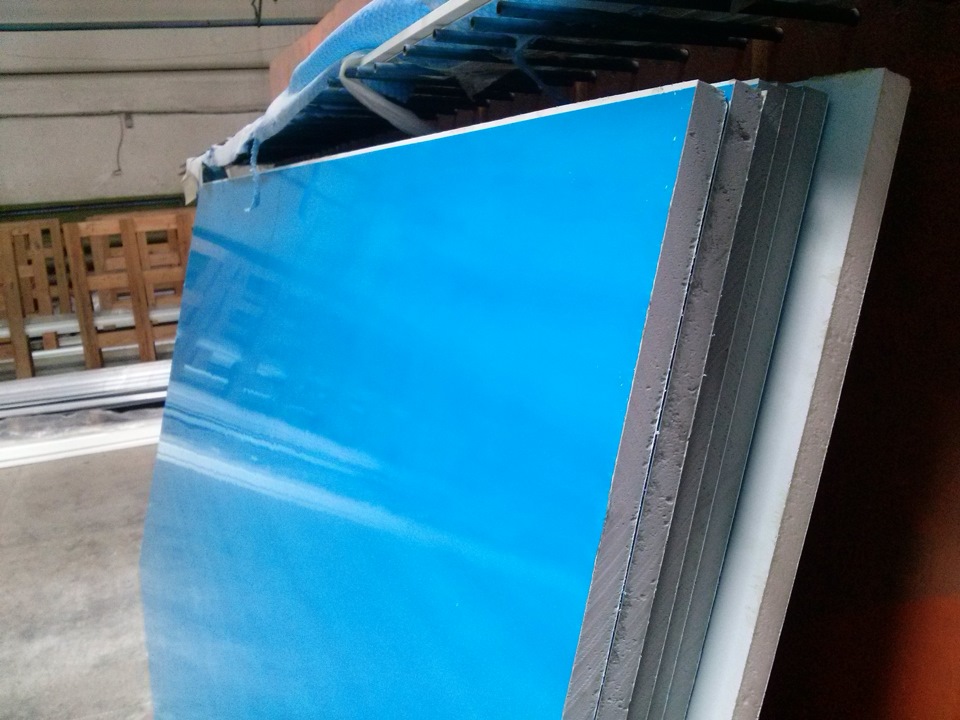

Решено уже было покупать фанеру и с нее че то думать и делать но на работе мне на глаза попалось сандвич-плита которую используют в производстве пластиковых окон)
Материал толщиной 2 см плотный, главное Легкий и шо самое главное " Холявный " ))))

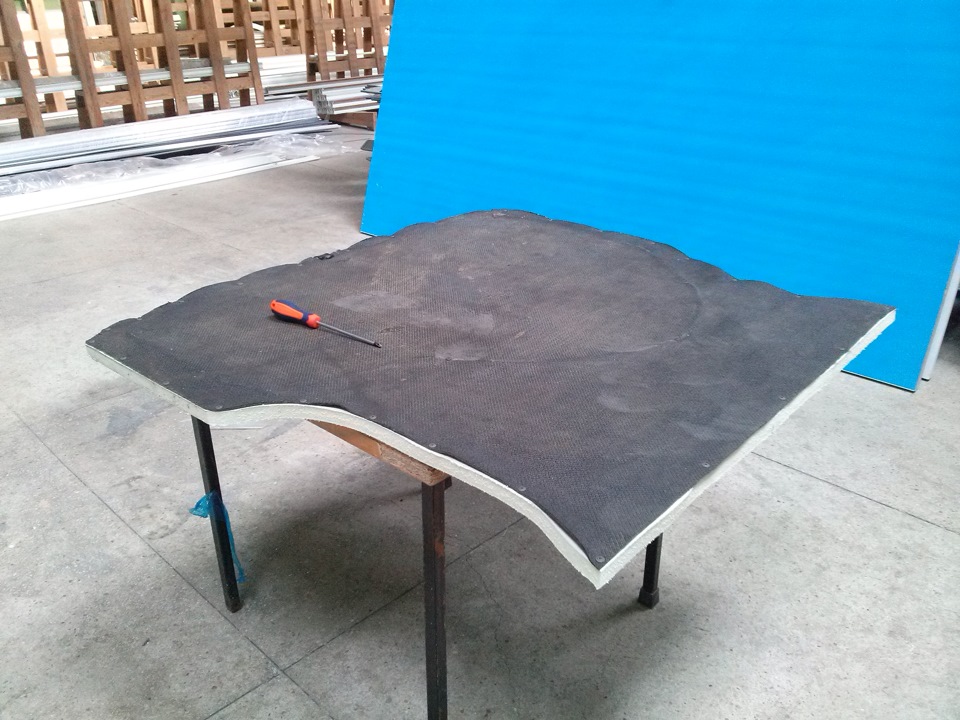

Я вытащил с машины заводское покрытие багажника замерил его размеры и пошел на склад искать подходящий кусок и я такой нашел )
Потом ложем заводское покрытие на сандвич обводим маркером и с помощью лобзика вырезаем нужную на форму )
После того как все было подогнано и подрезано по месту взял саморезы по металлу и прикрутил заводское покрытие пола багажника к с сандвичу
Как все было по кругу прикручено взял и пошел укладывать в машину и вот что получилось )
И опля ровный пол как будто и нету под нем не какого баллона с газом !)))
Потом надо было что то придумать на счет докатки куда ее примостить и мне на глаза попался от классики резиновый хомут или как он там называется )
и с его помощью я прикрепил докатку к полке багажника
Так шо вот такой у меня ребята получился Фальшпол багажника бесплатно и сердито !)

Почем щас лист плиты?
прикольно сделал) теперь и себе хочу так же)
интересно а как этот материал называется!
Сэндвич-панель ПВХ 24 мм )
