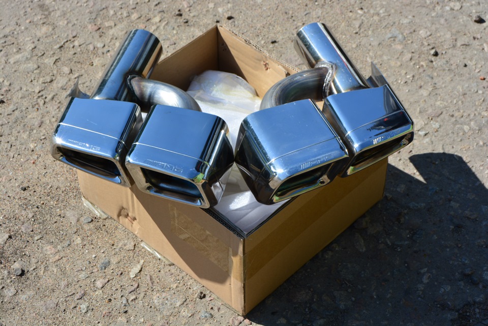

1. Насадки цЕ 63.
Больше всех часа икс пришлось ждать квадратным насадкам, которые были заказаны аж год назад, но по стечению обстоятельств приехали ко мне только осенью так и не заняв свое место на предыдущем выхлопе. Ну хорошо, что вообще приехали, хотя уже и не верилось. Думал, что продам, но оставил. Хлеба не просят

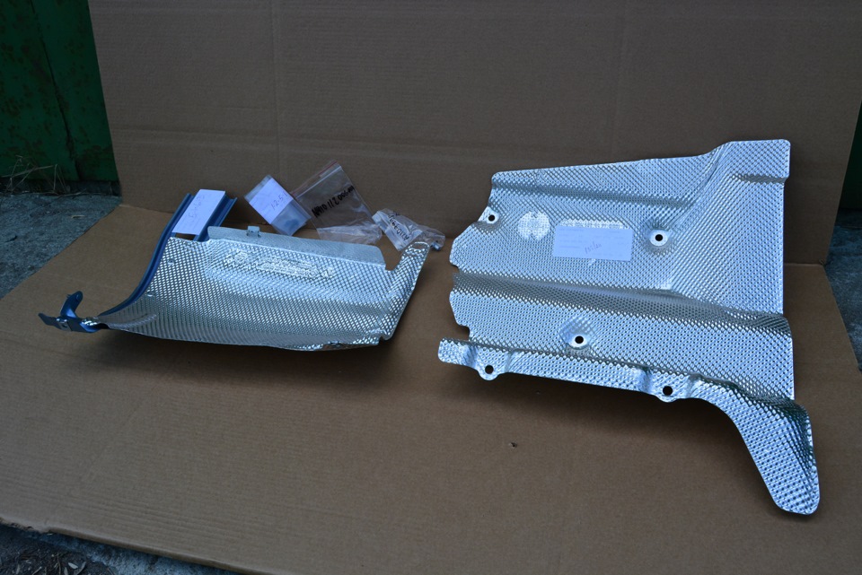

3. Экраны для правого глушителя.
Ну и в завершении решил докупить тепловые экраны для правой стороны + крепления
Экран №1 A2046828471
Экран №2 A2046800222
Крепление в двух экземплярах :
A2109900150
N910112006001
N000000001452

Подскажи пожалуйста, где конкретно ты брал насадки?
На ибее заказывал… ссылки не осталось(( но их там полно
Ок, спасибо
Кстати, насадки Тайвань? Примерял родные от ML/GL63, не влезли из-за широкой задней части, мешает кузов :(.
Ага) тайваль или китай, не помню :)
Родные же вроде как не насадками сделаны? а как бы вставками в бампере под выход трубы глушака? но могу ошибаться
Да, ты прав — выглядят они вот так: tuning-sport.com/data//up…7a1adc535152926577106.jpg
Крепятся они на специальные держатели этими крючками, торчащими сверху. Думал установить их, вместе с держателями насадок (как-то их заколхозить под бампером), и просто завести в них выходы банок, но они не влезли.
В итоге, тоже купил Тайвань, ибо остальные варианты этих насадок (на E63 и т.п.) идут приваренными к банкам и отдельно не продаются.
Честно говоря думал, что конструкция оригинала намного проще выглядит :)
Насадки не заржавели за год? У меня пятнышки появились :(
Вроде как нет
Надо будет пристальней посмотреть
Квадратные насадки отлично подходят для этой машины — форма зеркал, форма диффузора и т.п. гармонируют с ними.

На счет квадратов так еще и не уверен на 100%, овалы более гармоничны, но квадраты как то объемнее

Квадратные смотрятся отлично, сам недавно установил :). Вот фото, но не моей машины, правда: d-a.d-cd.net/7882924s-960.jpg
Они по форме отлично подходят для цешки.

По форме, да) скос диффа и насадок 1в1, но уж больно грубо смотрится внутренний квадрат в нижнем углу

Слушай, теплоэкраны то купил))) а вот крепления забыл))))
сколько их по штукам заказывать надо?))
Я заказал в двух экземплярах, но использовали не все
те каждой позиции по 2?
ага
В принципе, там половину крепится на уже имеющиеся болтики и что бы не тратиться на новые (по ценам золотые) я думаю по месту вы найдете болтики на 8 или 10 с нужной резьбой
Молодец! Подскажу есть еще один экран он маленьки и как раз защищает кусочек открытого топливного бака А 204 682 46 71
Спасибо)
Да-да есть такой ;) его тоже заказывал 2 были в Москве, а этот маленький из Европы ждал, но пришел отказ. Пока отложил
