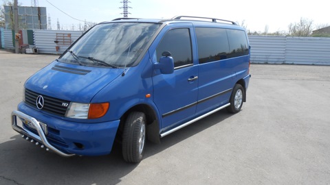

Привет всем! Так как у меня разбилось боковое заднее стекло в замен него решил поставить жабру и тем самым будет решена проблемка с вентеляцией салона! Вот только вопрос к тем кто ставил или знает как ставить! Какой уплотнитель окна нужен по эту жабру?

Нет не нужен герметик а затягиваешь болты так средненько не как колеса с усилием но и не слабо ! Удачки !
Спс ! На выходных поставим!
зажимать конечно надо "с умом " а вот на какой нибуть герметик, не помешает, от тряски они и откручиваются, ( в открытом положении )
Я в плане того что может быть они немного и играют но шума .треска или биения нет поэтому я считаю что очень хорошо !
Вопросик! А вот со стороны где на два болта садится стекло нужен герметик? И сильно эти болты зажимать?
Не знаю может у кого то и тресет и болтает их по дорогам но у меня таких изменений не наблюдаеться !
Прикрутим и увидим как у меня будет)))

покупал себе под эл.жабры уплонтитель на метраж для дверей домашних по моему 10 распускал на два и клеил все супер и дешево о сердито за два года не отпал и не потрескался

Если брать D-образный уплотнитель Его надо посадить на двухсторонний силиконовый скотч тогда держать будет. Я так себе ставил, уже год и каких проблем
Не видел такого! В нете поискал нашел! Спс за подсказку!
я вместе с жабрами брал родные резинки снимал с них старый скотч и клеил новый, говорят еще можно поставить уплотнитель дверей входных D-образный профиль.
Вот только что в нете нашел! Думаю так и сделать!
""оригинальный сильно дорогой, а б/у продают в основном в комплекте с жабрами
как альтернативная замена гаражный уплотнитель, бывает белого и чёрного цвета
kt.ua/65870001
покупал себе на задние жабры 3,5м распустил и хватит на 2 окна."""
