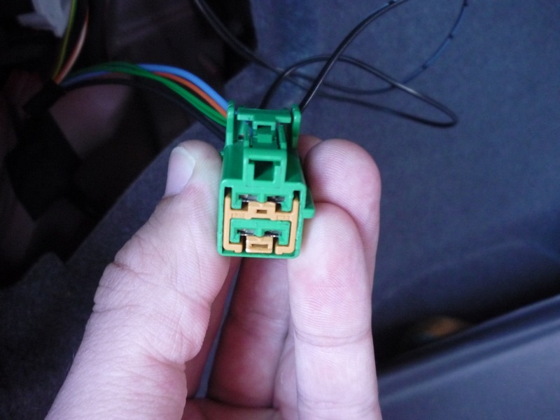

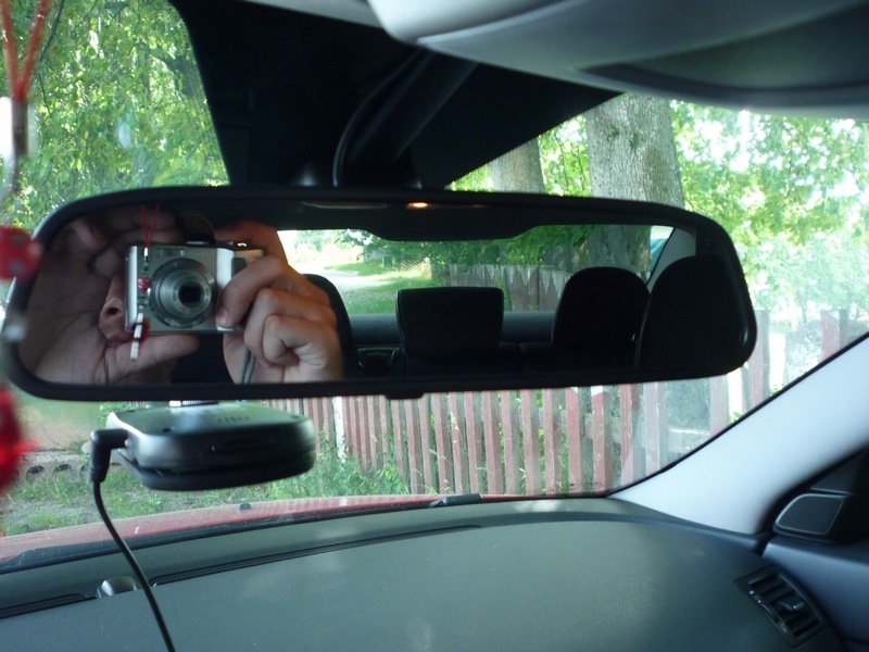

Установил давно, да чет не было времени сделать запись. Камеру заказал в китае вот такую становится вместо стеклышка плафона подсветки номера. Запитывал от задней передачи, пришлось помучаться при устрановке, сложно было завести провода в гофру крышки багажника. Далее провода пошли под обшивкой крыши, все соединения с монитором находятся в переднем плафоне подсветки салона. Монитор купил такой крепиться на штатное зеркало. В целом доволен, пользуюсь уже больше года — парковаться задом в радость, иногда прохожие и владельцы авто "очкуют" когда я плотнячком подъезжаю к ним, некоторые выбегают из авто, чтобы проверить не притерся ли я к ним ))))

Привет. что за монитор такой? ссылка не работает, можешь подсказать?
ali.ski/Zl2kK
А, оно взамен штатного выходит ставиться…
накладывается на штатное зеркало

Привет, я запитывал от плафона заднего хода, а ты запитай от подсветки салона, как вариант, только не поленись и поставь предохранитель, а то всякое бывает…
как запитывал монитор с зеркальцем
