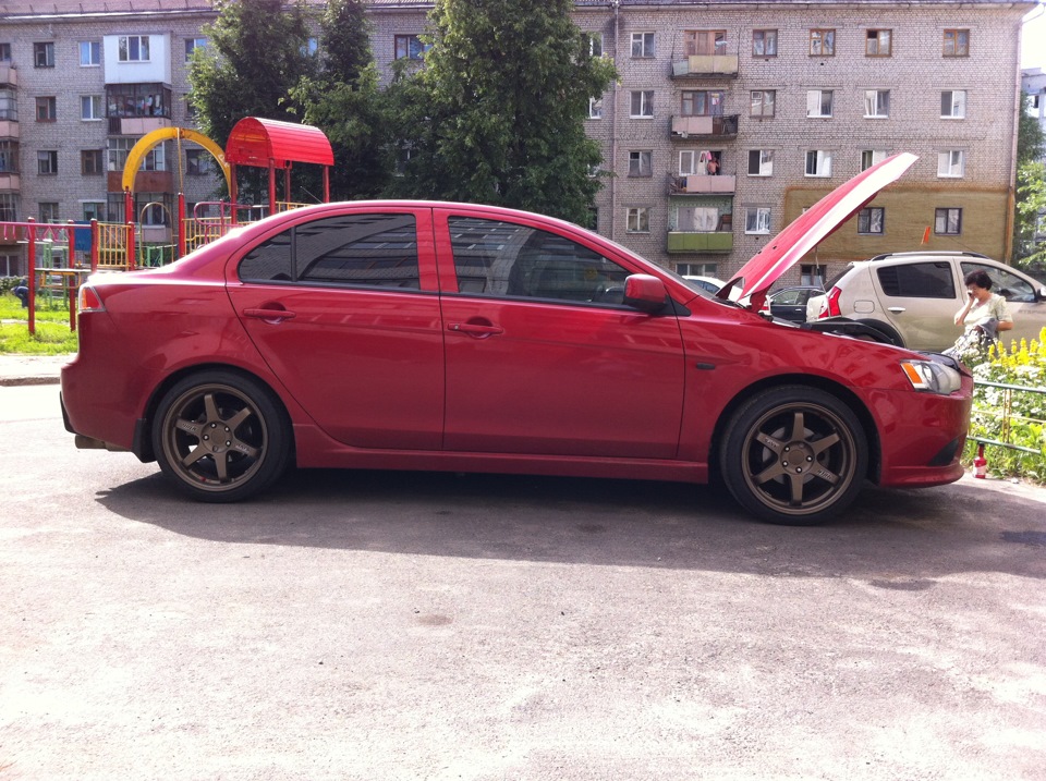

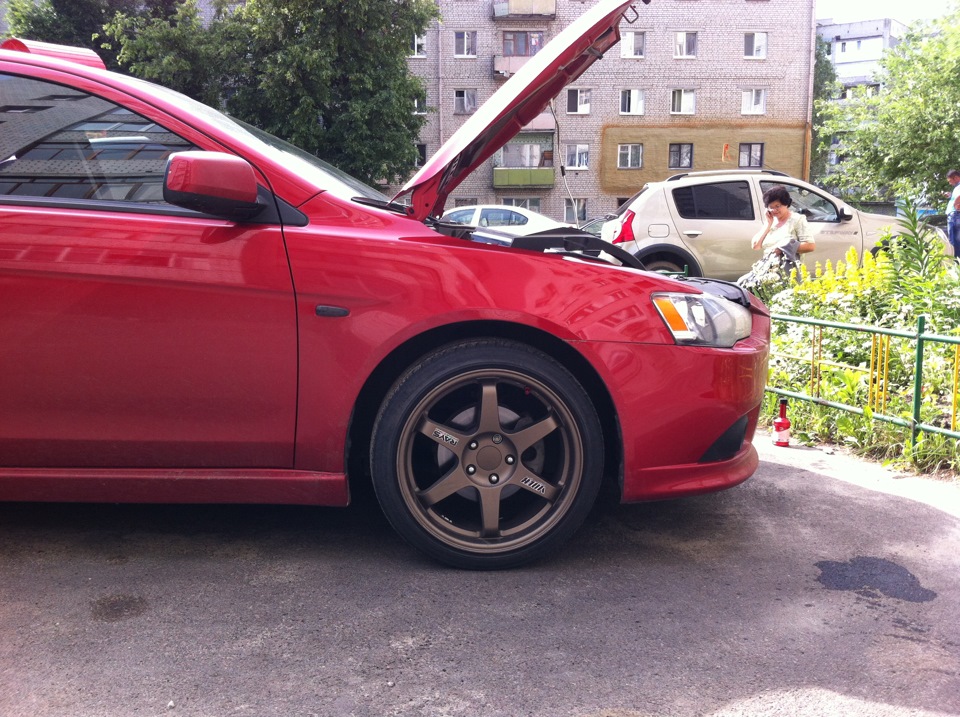

ну вот пришло время заняться передними стойками, давно я хотел занизить перед, так как было похоже на джип)) заказал передние стойки и стойки стабилизатора, так как мои уже совсем пришли в негодность. вот номера стоек под 18 колеса с заниженные 150 мм. 339082 339083 может кому то пригодиться.
вот как было)
ну в общем описывать тут особо нечего, разобрал, стянул пружины, перекинул все на новую стойку и собрал все на свое место.
это в процессе
а это все на месте
собрал все как положено
ну вот такой результат у меня получился. все кто следит за моим БЖ знают что ранее я менял стойки и пружины, на стойки KYB + пружины Eibach, только вот получилось так что сзади у меня стойки 150 мм а спереди были 165 мм, теперь вкруг 150 мм и пружины Eibach, доволен
стойки стабилизатора поставил фирмы CTR, не знаю как они себя покажут, буду надеяться на лучшее, так как предыдущие стойки стабилизатора "555" прослужили совсем не долго.
ну и в завершении всей работы ещё съездил на сход развал.

А на сколько в итоге машина ниже стала? Как и хотел перед 3, зад 2,5?
ну примерно так и получилось зад 2,5 см и перед 3-3,5 см. вот не померил рулеткой сколько было, так бы был более точный результат.
