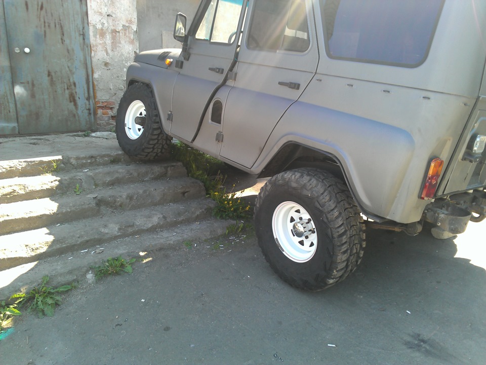

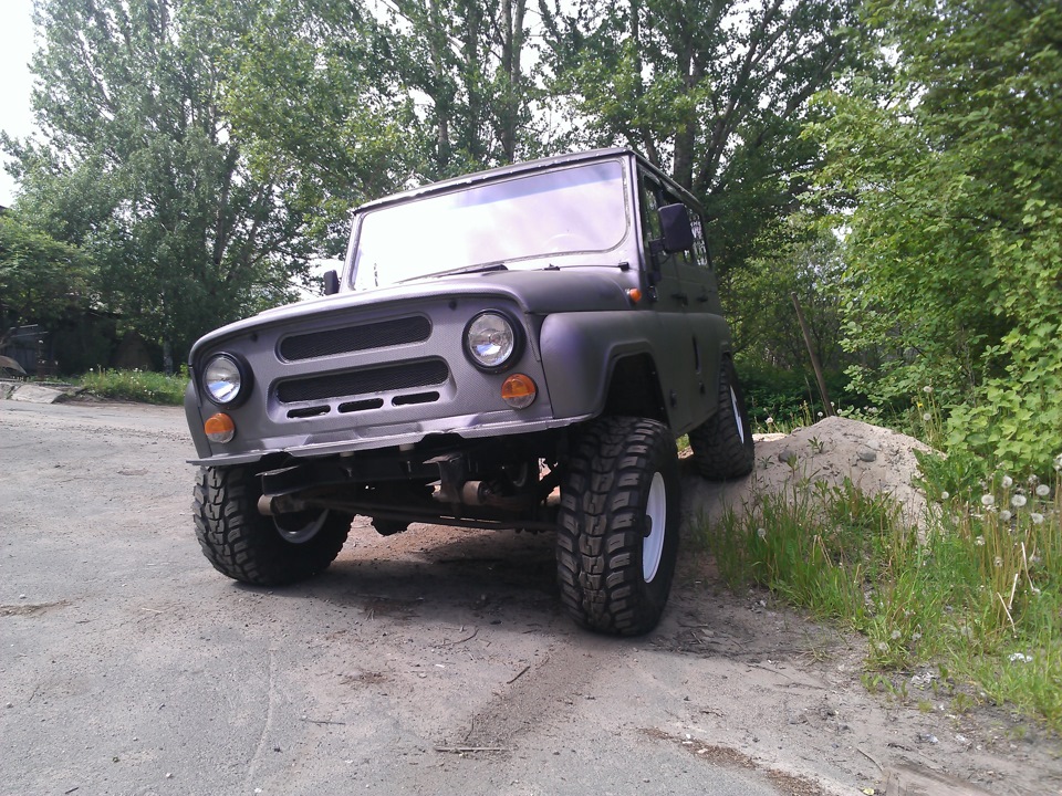

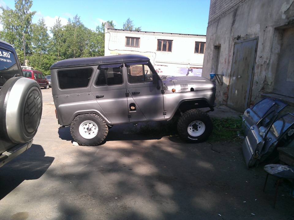

Сегодня прокатился на новых колёсиках, в общем мне всё понравилось. Ширина колеса увеличилась на 80 мм., но разницы на руле я не заметил, зато заметил как они проглатывают неровности. Резина вроде как и мягкая, при этом авто стало менее шаткое по дороге, по сравнению с предыдущими колесами, даже наверное более жестко стоит…
Покатушки покакушками, но как не заехать на какую нить кучу или лестницу… в этом то печалька и случилась…
Рессоры просели и соответственно колеса упираются в арки, при чем как спереди так и сзади. Пол дня ходил в думал, что же теперь делать, как лифтовать подвеску?! На первый взгляд требуется подрасти нам сантиметров на 4-5. Склоняюсь к установке пружин, но варить что-то на раму не особо охота, новые рессоры могут на долго не дать нужного эффекта, конечно ни кто не отменял длинные серьги… да и впрочем вариантов не мало, осталось пару дней помежеваться и решение придет))

кувалда и наковальня решат твою проблему
Боюсь, что такого они уже могут не выдержать)
если не раз не ковали то выдержат, новые тоже гамно через месяц будут хуже старых, лучше отстучать. потом еще раз через годик а потом народ пишет они уже не проседают
Уже кованы, на задней лист сломан, да и остальные потерты знатно.
Дисочки ORW 8*15 вылет -25, сверловка 5*139,7)))
