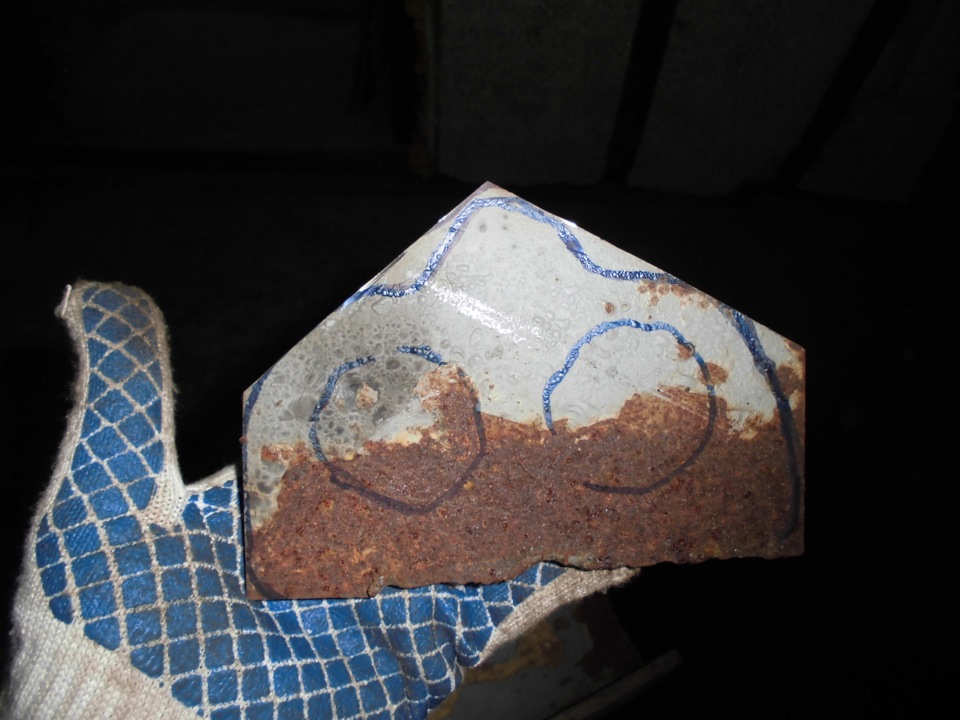

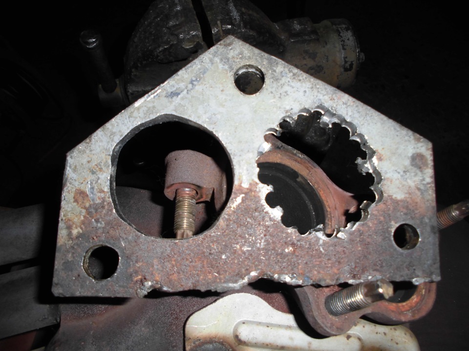

Всем ПРИВЕТ! Буду краток, работы по внедрению японо-мотора начал сегодня 10/06/2014. На выхлоп от Альтезы меня кинули и деньги пока не вернули, но не об этом речь. Так как нет приемной трубы пришлось сделать самому фланец чтобы можно было делать трассу дальше. В общем смотрим комментируем не стесняемся.
Брал железо 7 мм. когда просверлил дырки, увидел, что пластину повело. когда вваривал трубки сколько получилось вытянул и стало более менее ровнее, но меня естественно это не устроило. Взял наждачный круг на 500 мм и отшлифовал плоскость фланца которая будет прилегать к выпускному коллектору.

по идеи как я вижу на фото надо было еще и внутрь фланца варить трубки на них одеваются штатные прокладки для глушителя, на марк 2 точно, вроде по каталогу у крауна тоже самое www.imageup.ru/img211/1791068/kraun.jpg
уже сделал =) фото только не выложил =)

Про датчик кислородный не забуть)
Там в место флянца катализатор должен быть в который вкручивается кислородник!

это да! больше 4 часов пыхтел, очень утомила работа напильником и шлифовка плоскости =)
