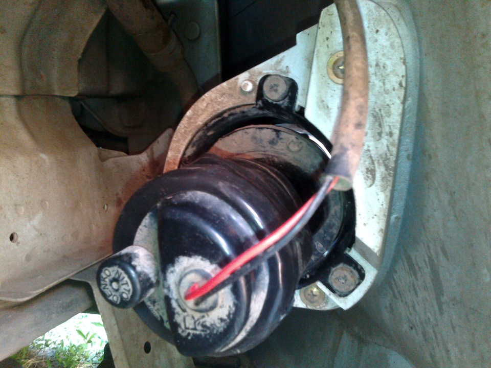

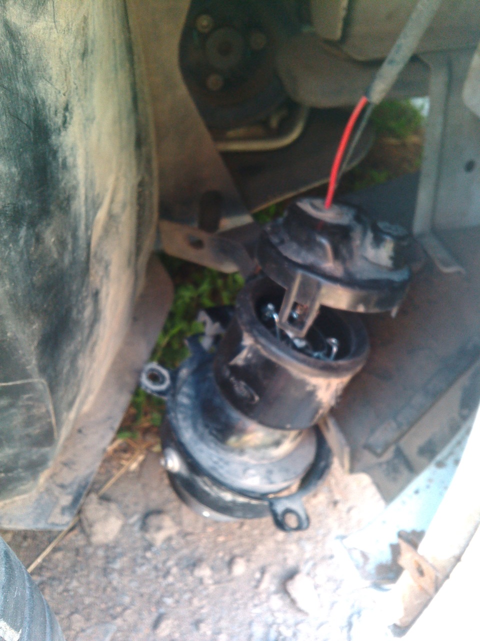

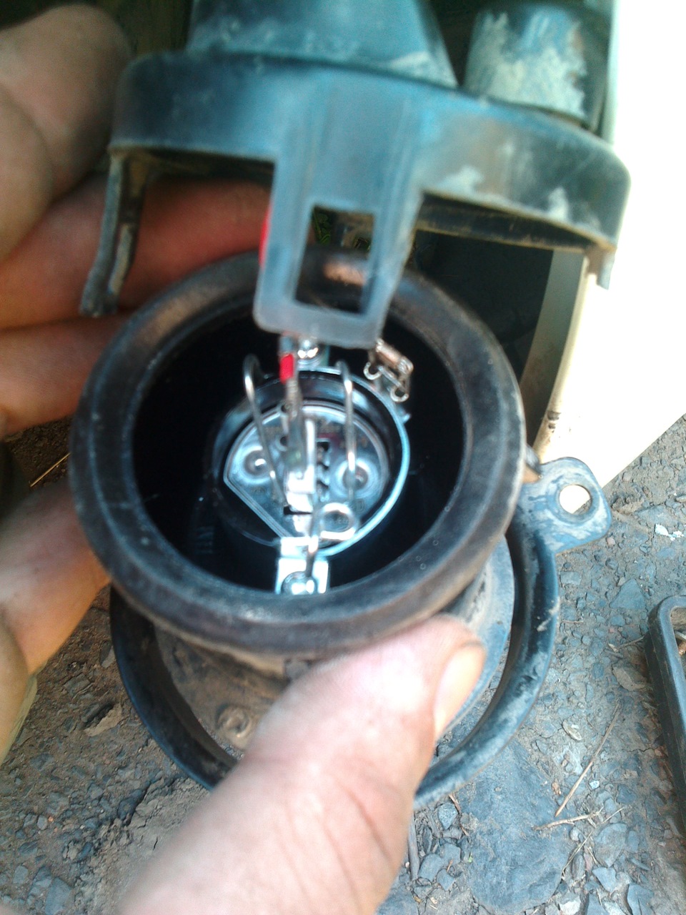

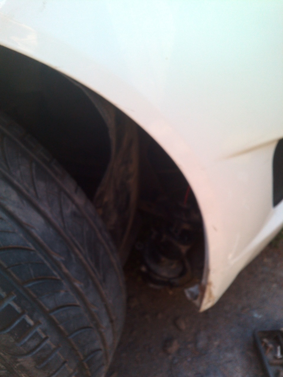

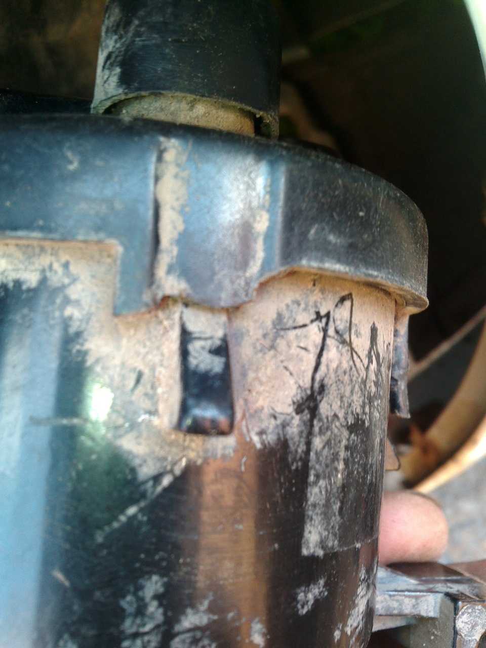

Менять очень неудобно
1.выверните колесо максимум.
2.открутите болты защиты арок.
3.оттяните и зафиксируйте защиту чтобы она не мешала.
4.открутите три болта на туманке.
5.окуратно откройте туманку и поменяйте лампочку.
Запчасти на фото: Q4646
Комментарии 1
Я колесо снимал для удобства, и туманку не откручивал так менял.
