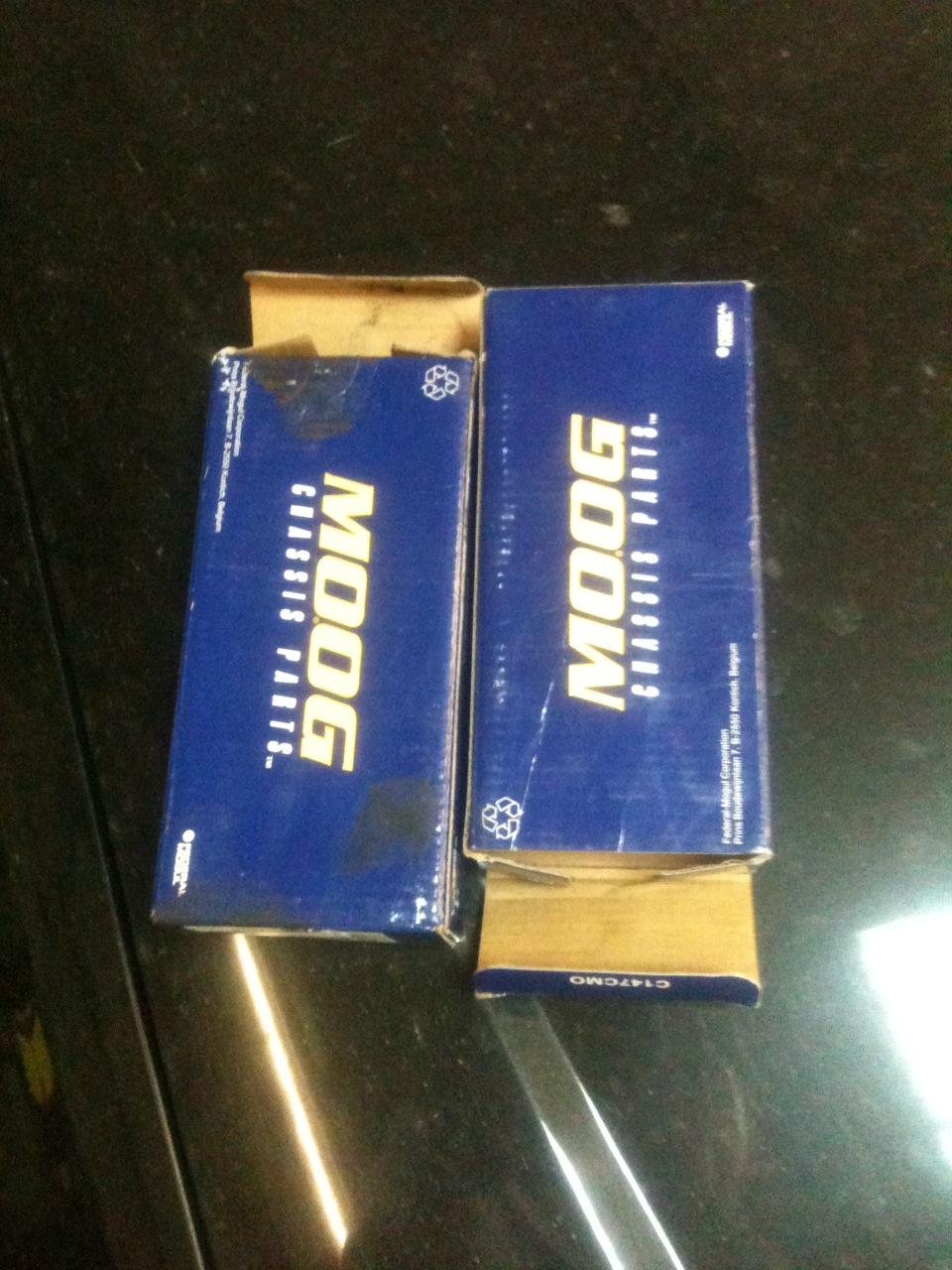

Так же были поменяны шаровые уже просто на всякий случай. Но и шаровые нормально не поменяешь. Что бы вынуть болт, который стоит в кулаке и обжимает палец шаровой пришлось снимать тормозную скобу. Шаровые поставил Moog.
Стоимость 2-х шаровых 740 р.
