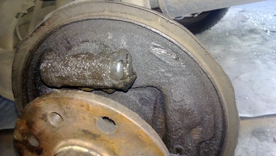

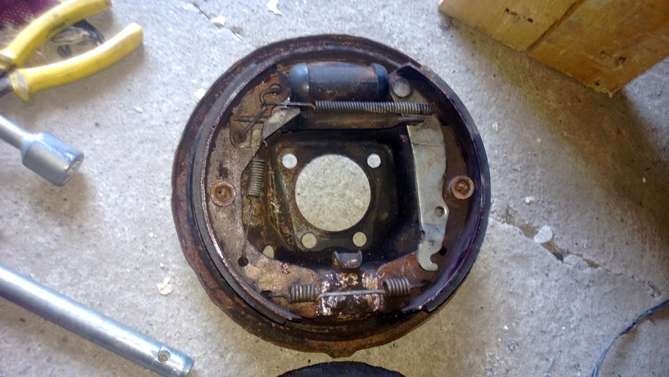

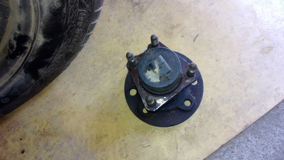

Тормоза на машине и так слабые, а тут еще и зад вообще перестал тормозить, заметил что жидкость куда-то уходит, в сутки 50-70 грамм, снял задние барабаны и увидель порванный манжет тормозного поршня и стертые колодки. С разбора купил полностью всю ступицу с колодками, подшипником и поршнем, прокачал тормоза. Стало лучше, но все равно слабые, есть мысля поставить от вектры GT задние дисковые тормоза. Есть вопрос: -Кто-нибудь знает ступицу тоже менять или нет? Говорят у них на пару мм длиннее.

Тоже интересует данный вопрос!
Да наверно буду брать в сборе со ступицами и всеми потрохами, ценник за все на разборе 2000 рублей
