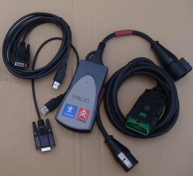

Решил сделать адаптацию заслонки, сначала пытался сделать с помощью гайдов в сети для ситроен с5, они все проводились без участия лексия, но какого-то эффекта я не обнаружил. Если быть точнее, то совсем никакого.
Решил сделать тоже самое с помощью лексии.
Итак, подключаем диагностическое оборудование и запускаем "глобальный тест".
Дальше выбираем пункт "зажигание" и заново сканируем. Дальше меню "ремон"т (оно в самом низу), внутри будет пункт "телеметрия", но он на этот раз нам не нужен. Ближе к середине будет очередной меню "ремонт", оно может называться немного иначе, например "пакет ремонт".

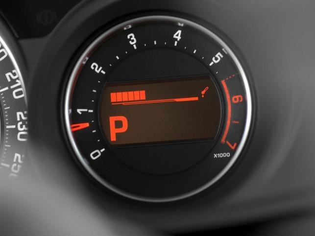

Дальше заводим машину и убеждаемся, что все потребители электропитания у нас отключены — кондей и радио. Дальше ждем включения вентилятора охлаждения и нажимаем кнопку далее.
Появится надпись, что надо нажать педаль акселератора и довести обороты до 5000 и плавно отпустить, разумеется не под нагрузкой.
На этом все, адаптация завершена.
