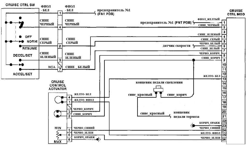

И вот наконец то все установил. Закончил подключение вечером. Утром уже не мог дождаться когда выеду на нормальную дорогу и смогу проверить работоспособность. И вот он решающий момент, толкаю ручку круиза от себя, отпускаю педаль газа и без особых надежд жду результата… А он есть. Машина держит набранную скорость. Все функции работают. Очень приятное ощущение радости от результата проделанной не зря работы)))
По установке уже есть очень много записей, хотелось бы отметить несколько моментов
Выбор подрулевого переключателя круиза
Их 3 вида:
1. Изогнутая вниз штекер на 5 проводов. Становиться на колонку дорестайл (под гайку)
2. Изогнутая ровно штекер на 5 проводов.Становиться на рестайл колонку (под болт) Если попытаться установить на дорестайл колонку, то будет упираться в ручку стеклоочистителей.
3. Изогнутая ровно штекер на два провода. Это ручка для авто с электронной педалью газа и естественно работает только с ней.
ЭБУ круиз контроля
Тоже есть дорестайл (устанавливаются под капотом рядом с мозгами двигателя) и есть рестайл (устанавливаются в ногах водителя за динамиком) Распиновка у ЭБУ разная и штекеры подключения тоже
Проводки под круиз у меня не было совсем! Хорошо что мне с кондерной проводкой отдали всю подкапотную проводку и с нее я смог выбрать провода нужной длины и цвета, штекеры и сплести косу руководствуясь вот такой схемой для удобства переведенной на русский

Я уверен что абс не причем. Посмотри в этом посте схему подключения. Мозги круиза с авто берут два плюса для питания, минус и сигнал скорости. Все. Скорее всего где то "сопли" по проводке либо жабка под педалью сцепления мучает)
