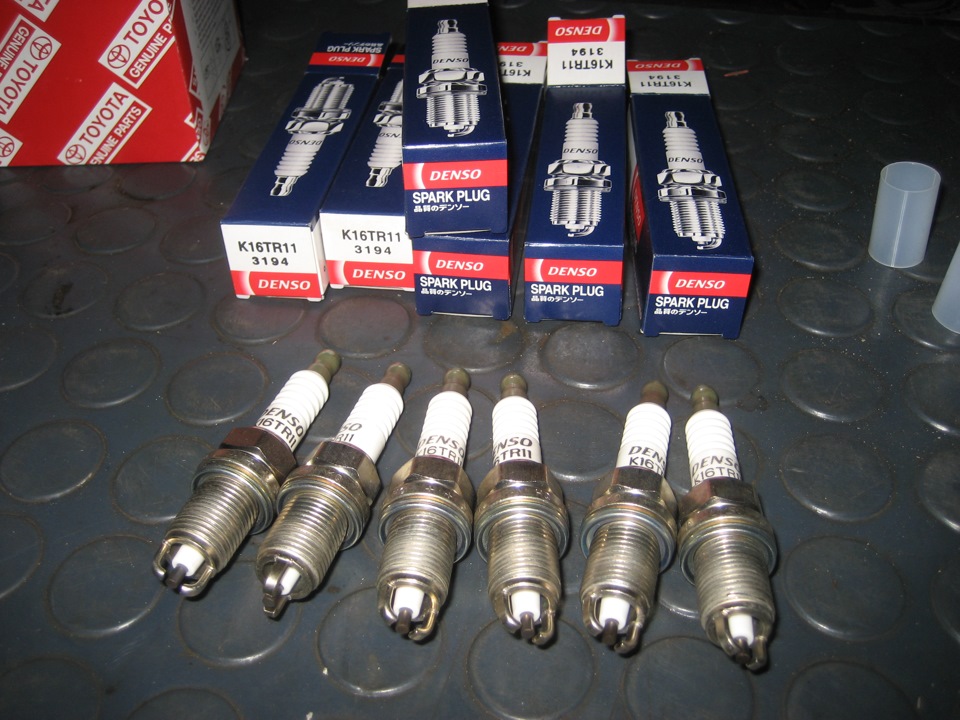

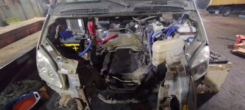

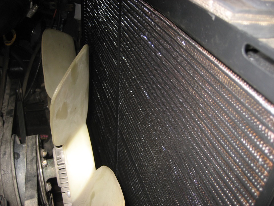

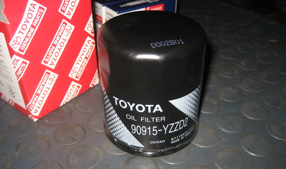

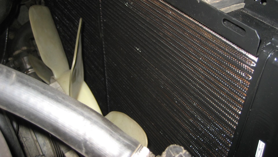

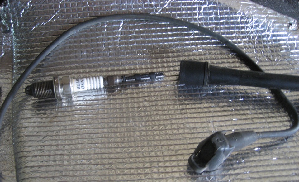

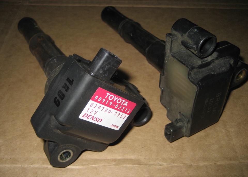

Эксперимент с Патриотовским радиатором прошёл успешно, поэтому купил латунный и поставил вместо алюминиевого. Вдруг затроил мотор, навернулась катушка. Заменил катушку и свечи. На 4ом цилиндре внутри надсвечника был обломан провод, пришлось разбирать и ремонтировать, так как заказанных новых придётся ждать восемь дней.Заменил масло в движке и фильтр.

Какое масло заливаете в него?
Мобил 1.
