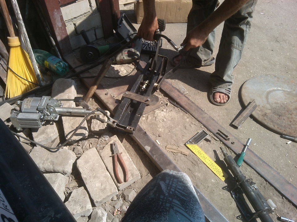

Далее путем неоднократных примерок и подгонок из куска трубы и нашего кронштейна создаем уникальную детальку которая без изменения вылета руля позволит нам установить ЭУРУ.
Лирическое отступление.

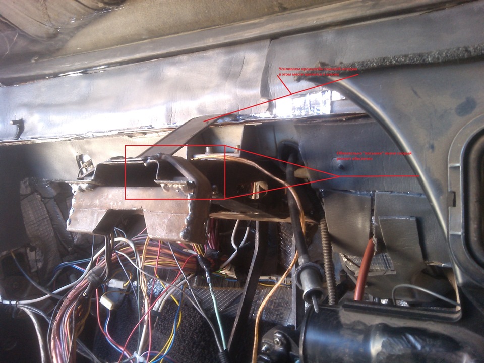

Переходной кронштейн в моем случае есть ничто иное как полет фантазии сварщика и вашего покорного слуги. По большому счету он индивидуален для каждого конктретного случая поэтому конкретных размеров нету да и не нужны они т.к. после примерки и оценки своих возможностей вы все поймете сами. Да и кстати длина нашего рулевого вала вплоть до миллиметра совпадает и длиной ЭУРУ. Да ну и совет т.к. масса ЭУРУ почти 9 кг против наших 1.5 кг то все усиливается косынками и дополнительным креплением к кузову.
Дальше фото нашего творения уже прикрученного к кузову и по ним все понятно.

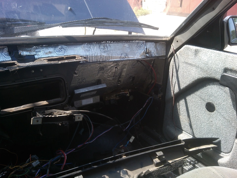

Для полноценной работы ЭУРУ требуется: Сигнал с датчика скорости, сигнал тахометра с ЭБУ, +12 зажигания, +12 силового питания двигателя ЭУРУ и 2 "массы" на мозг и на двигатель. Думаю что при наличии хоть мало мальски понимания проводки реализуется все за 10 минут. На карбюраторных вариантах будет сложнее т.к. нужен низковольтный сигнал тахометра и датчика скорости. Но у меня инжектор и потому я не долго думая все подключил через колодку под бардачком.( ЭБУ и контрольные реле закреплены там и видны на фото)
Далее сборка панели которая отличается от обычной лишь необходимостью перепроложить проводку т.к. место под панелью значительно уменьшилось. Замок зажигания встает родной.Подрулевые переключатели и кожух тоже родные. Надо будет пропилить под лапку регулировки щель 2мм. Руль от калины подходит но вылет меньше нашего и неудобно переключать поворотники и омыватель. В планах переварить шлицы и вернуться к родному рулю.(из соображений оригинальности)
