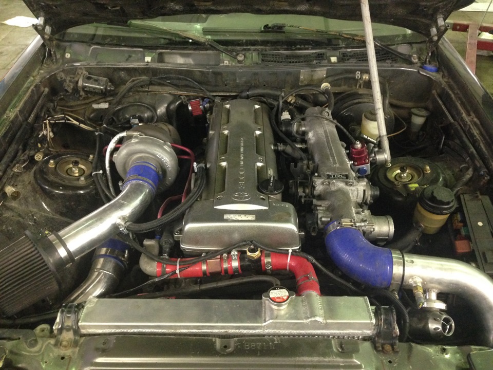

вот что получилось в итоге к сезону 2014:
лютые американские вентили Derale
усиленные подушки двигателя мэйд бай Сухов Игорь.
гвоздь программы Garet 3076GTX с горячкой 0.82 и вестгейтом Тиал. Масляная магистраль и охлаждение собраны на хардлайнах. Выведен скример в пол, все как надо
так же сварили башбар и разнесли сэндвич из радиаторов(основного, масляного и ГУР), на маслянном теперь тоже стоит радиатор Derale.

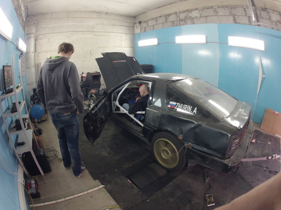

ну и настройка собственно, mr. Y за работой…
настроили правда только с третьего раза, то свечи накрылись, то пайпы слетали.
В итоге получилось 390л.с. с колес(440 с маховика где то) и 600 момента. И все это доступно уже на 3000рпм.
