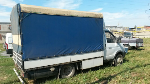

Давно я пересел на огромную резину " кама 218" это бычковска ярезина 225 размера …ну и ездил без запаски так как ложить не куда под кузов оно не лезет…А тут на халяву достались 3, вполне сносного качесва резина …ну надо делать новый дом для колЁса…Был когда то у меня фаркоп…вот его части я и переделал в запасники.Фоткт, что то не очень …трудный день …и видимо телепонама доходит.
ну и пневмо …тут ничего нового …просто фотки

вопрос и ответ с чего начать не знаю короче дело такстоят у меня метан 3 балона в раме в длину. вот запаске место нету катаюсь уже так 3 года но пока в дороге не оставляла машина машина меня понимает (короче везучая) так шас переставил метан поперек … и переделал газель в самосвал --- опять нет места под рамой может на мне проклятия с местом для запаски… ну вот тут смотрю есть выход из ситуации — и можно по большшшше фото про крепления запаски-- вот и мой расказ
Найди устройство подвески запасного колеса камаз и переделай под свои нужды. .а фотки можно наверное если не забуду.
вот труба мешает (глушитель через мост ) 2 ое стабилизатор устойчивости тож помоему мешает вот эти 2 помехи имеются
Труба не должна мешать. .
если делать конструкцию то может и не мешать надо прикинут мозгами и руками

Серёга, с запаской много намудрил, ну или сильно заморочился, можно и так сказать, на длинной газеле у меня стоит крепление от 2705, я же тебе вроде говорил или я что то путаю, надо фотки кинуть сюда.
Я следовал новому тезису.не покупать. … делать самому. И вроде не отошел от него. .решений много. Это самое дешевое. .Из не нужного фаркопа переделал. :- )

У тебя на задней спарке стоит бычковская резина?
да …68 000 уже
Как ставил? Не трутся друг об друга?
есть малЁха…год еду …почти 70 проехали …до 2,5 гружу …страшного ничего не заметил, следы касания есть конечно! НО! друг возит своё много грузит по 3 т…так вот 40 000 и что то грыжами пошла резина…Но даже невооружёным глазом видно, что из какой то особенно хреновой партии ему продали колёса…Я не боюсь трения …ехал -еду и ехать убду!
А спереди у тебя какие колеса стоят?
Да, все 6 225 размер.
