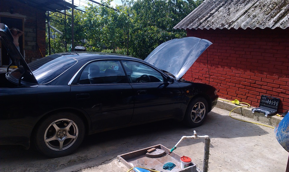

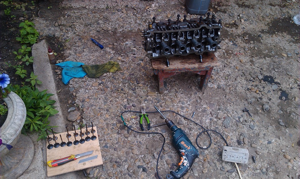

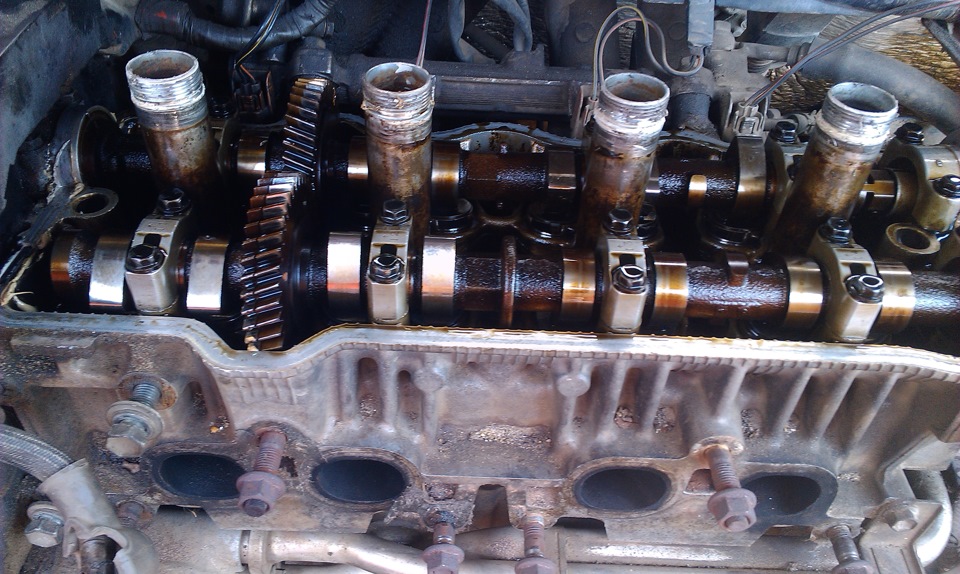

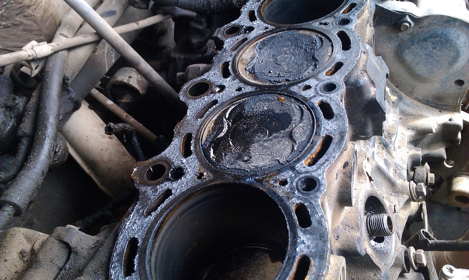

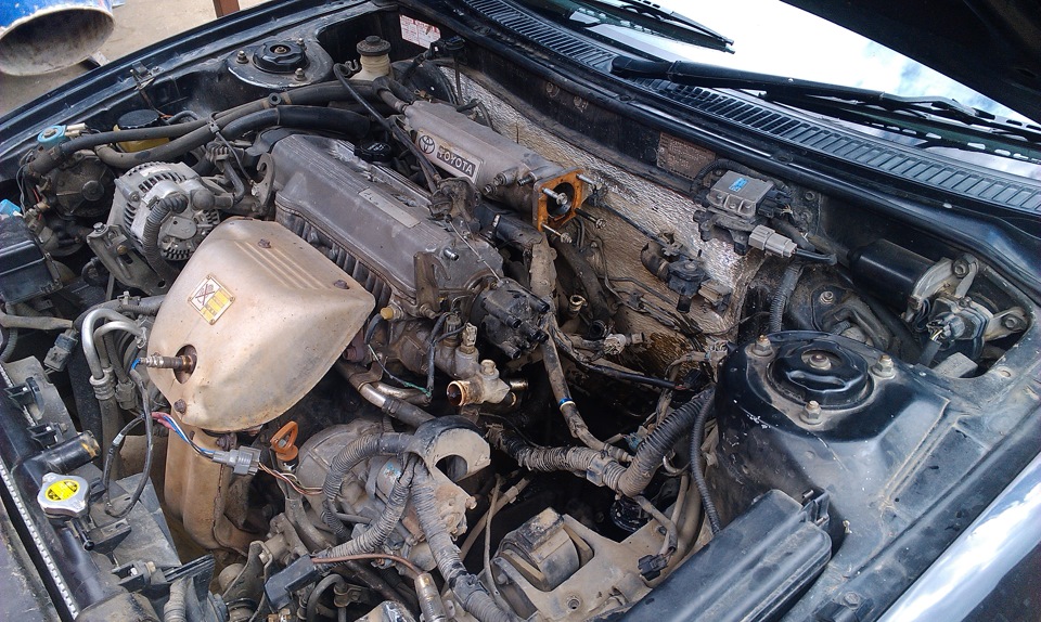

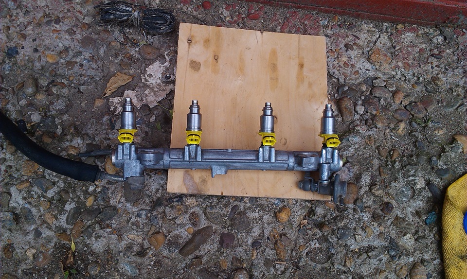

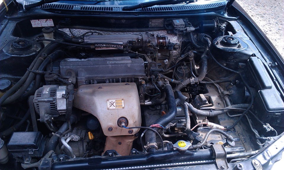

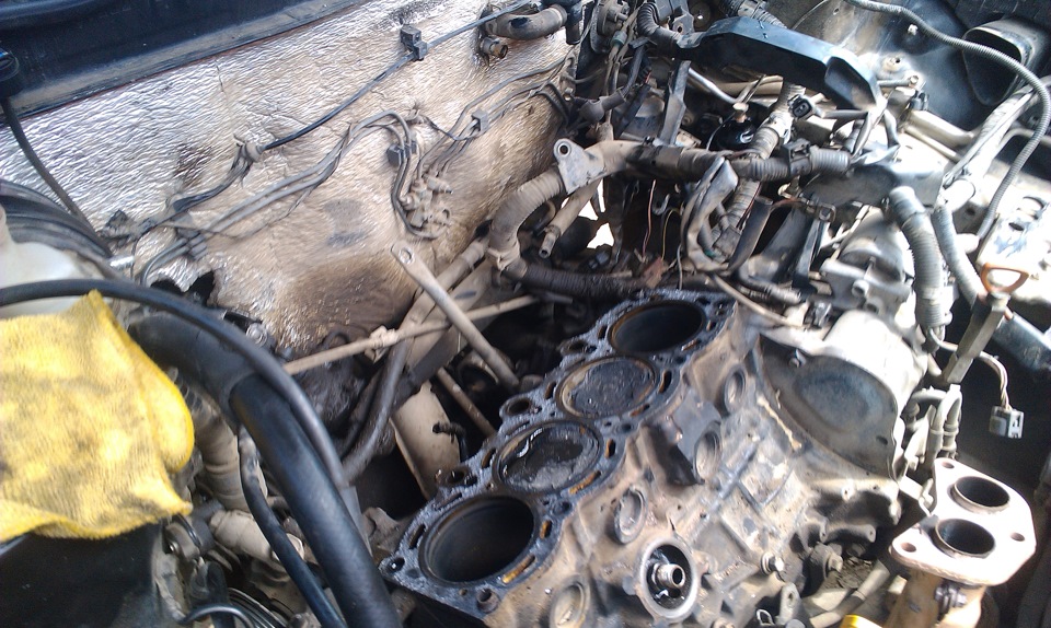

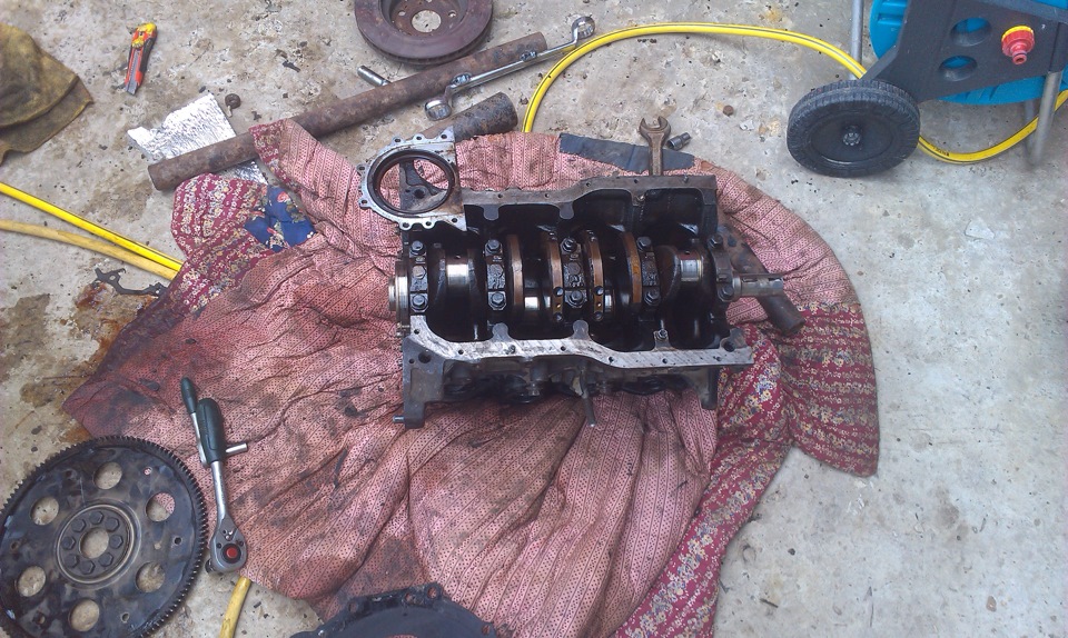

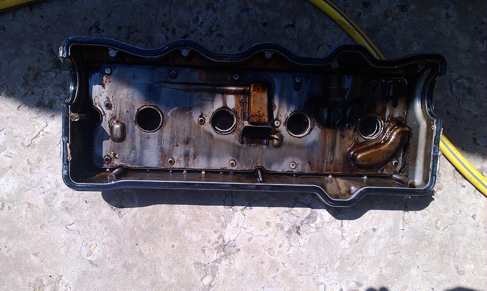

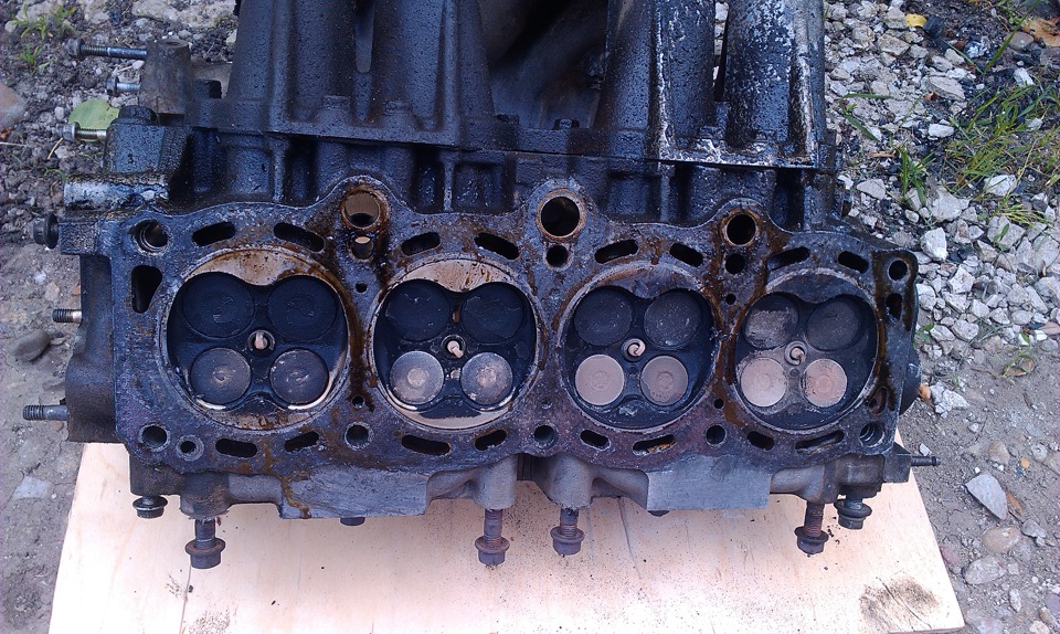

вскрытие показало что двиг умер от вскрытия)))

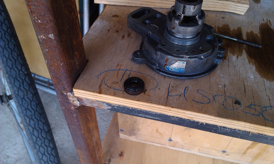

1 сальник колена со стороны коробки
2 вкладыши а конкретно срезало на 1 шатуне их стопора

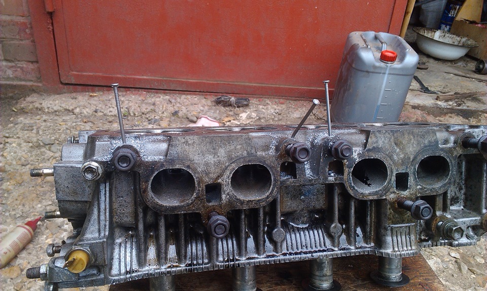

3 даже смешно сальник трамблера (этот маленький гаденыш)
4 никаких зазоров клапанов либо свободен либо пережат
вскрывал дома благо двор позволяет

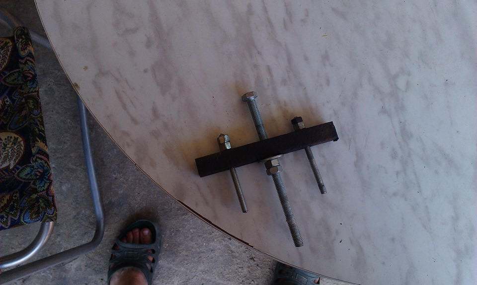

из инструмента набор рожковых, набор головок, динамометрический ключ, щупы 0,05-0,50,
ну и так гаражный сварка, дрель, болгарка.
отмывать брал грасовский очиститель концентрат ушло 2 литра и 1000 сячку
заказывал через emex.ru доставка дольше но цены ниже экзиста
было приобретено:
1 Dextron 2 eneos 4 литра 816
2 Taiho M024A025 вкладыш комплект 550
3 NOK K1516570010 сальник масляного насоса 110
4 Koyo 60002RS подшипник трамблера 118
5 NOK K9031110082 сальник трамблера 136
6 Taiho R710A050 вкладыш комплект 521
7 Blue Print ADT343103 диск тормозной 2 шт 1796
8 AIKO PF1322 колодки передние 476
9 Aisin WPT-010 помпа 934
10 CRC 104141432458 смазка супер стойкая шруслитиев 249
11 Toyota 19127-74010 кольцо резиновое 74
12 Toyota 90099-14091 кольцо резиновое 74
13 Stone JH181051 прокладка свеч колодца 4 шт 176
14 NGK 4073 свеча зажигания 336
15 Toyo ST1639 рулевая крестовина 2 шт 420
16 Just Drive JDT09TE94E подушка опоры двигателя 322
17 Just Drive JDT09RV1FA подушка двигателя 300
18 Bosch 1 987 947 880 ремень гидрача 174
19 Maruichi 156 02132 пыльник шруса 2 шт 414
20 Maruichi 156 02133 пыльник шруса 2 шт 398
21 TP 35885 кольца поршневые std 3sfe 1232
22 Nitto 4TP121 фильтр масляный 160
23 Shibato S022061 фильтр воздушный 153
24 Bosch 1 987 949 599 ремень ГРМ 1136
25 NSK 57TB3705B натяжной ролик 681
26 NSK 57TB016B01 обводной ролик 346
ролики лучше брать KOYO это потом понял
27 Victor Reinz 015286001 набор прокладок двигателя 3601
28 Visco 5000 5 w 40 маслице 1300
цены на май- июнь 2014
мои ошибки

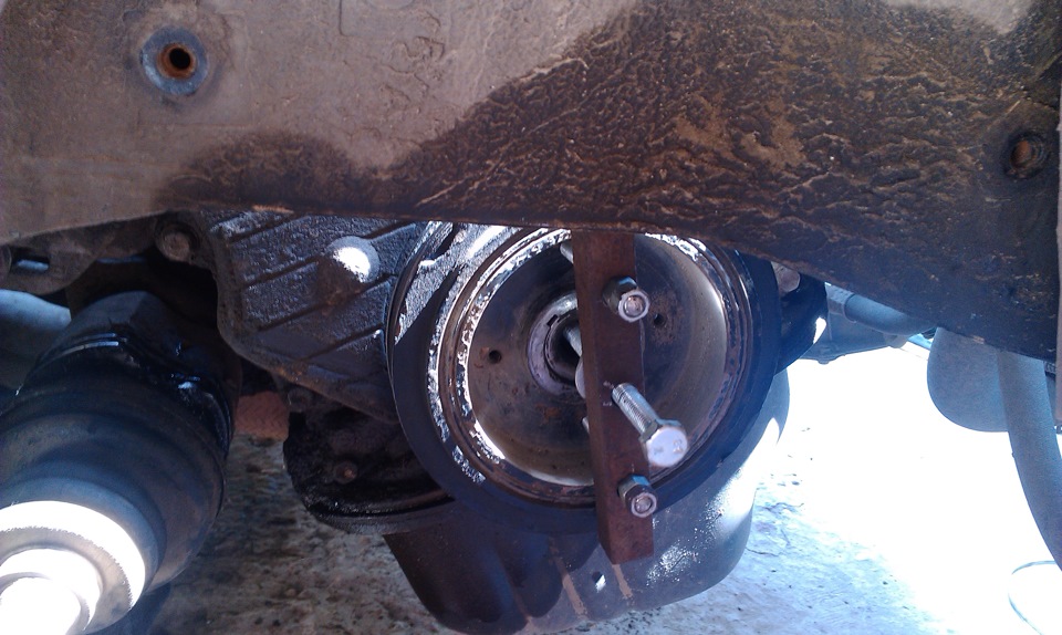

1 не забудьте перед тем как вытягивать двигун открутить гидротрансформатор
2 вставлять поршни не как удобно а как в мануале расположив замки колец
3 ни в коем случае не вращайте распредвал когда вытащили регулировочную шайбу как и Я сломаете толкатель
на данный момент жду для запуска сальники насоса и трамблера
шу шуть осталось до счастья

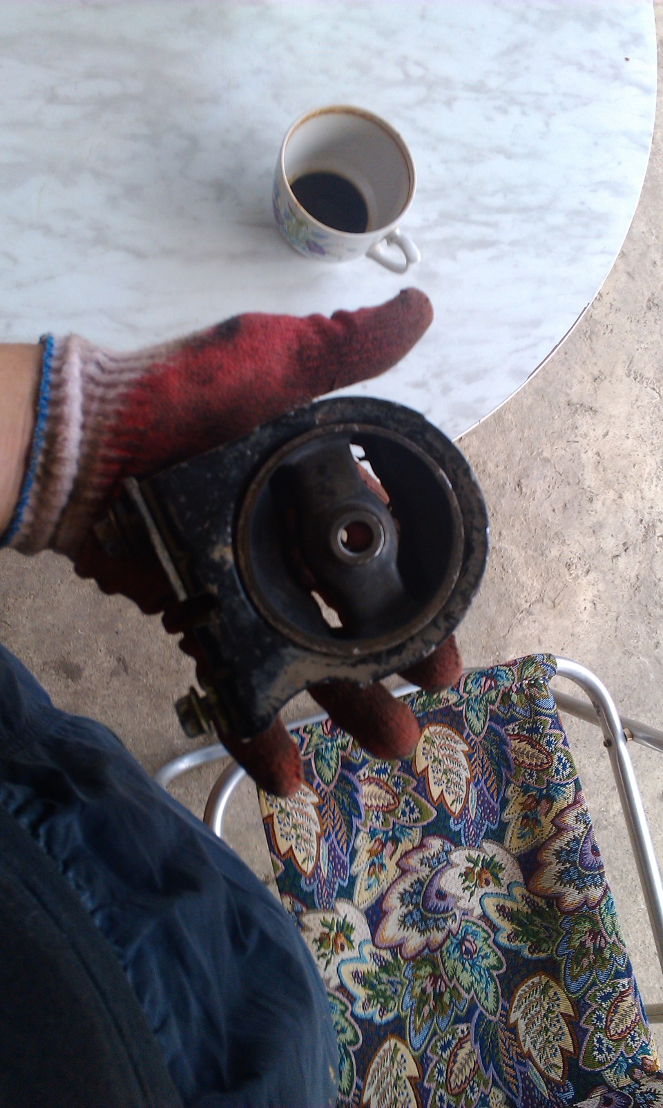

подскажи вот эти две подушки где какая и это всборе подушки или саленблоки подушек ?
Картриджи они же салентблоки где какая не помню глянь на сайте в описании))) меняются достаточно просто на старых делал пропил и спокойно вынимал дабы не деформировать само крепление а новые легко забиваются и контрятся зубилом
