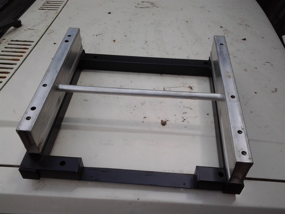

Сначала были изготовлены рамки-адаптеры из квадратной труды 40х40, так как родные подиумы уже этих.

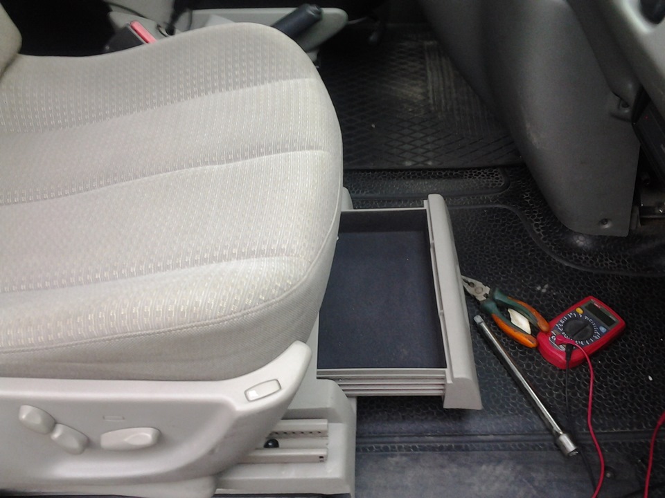

В комплекте с передними седлами шли подиумы с выдвижным ящиком. По высоте алюминиевый подиум + квадрат 40мм и составляет примерно высоту родных подиумов.

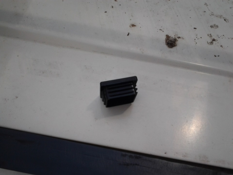

Также были куплены в Эпицентре заглушки 40х40, чтобы не уродовать конструкцию было решено установить их в торцы.
Поигравшись с электрикой и пирозамками ремней безопасности таки было установлено правое седло. так как у меня раньше была на его месте полторушка, то присутствует под пассажирским сидением фишка на 2 пировазмка. Так вот эти пирозамки были отрезаны и подключены к контактам пирозамка с одной стороны и ремня безопасности с другой(у VelSatis ремни идут в сидениях). Плюс и минус были взяты с этой же фишки.
Родной ремень я спрятал под обшивку стойки. так что будем пользоваться новым.
Также для установки каркасов были куплены болты с нагрузочным коэфициентом 10,9, пусть это и достаточно дорого, то оно того стоит. Так как не понимаю как можно устанавливать в машину такие вещи на пластилиновые болты. Наверное спросите зачем сделал вырез в каркасе? там будет установлена вспомагательная печка Webasto. В конце просто приложил ее на ее будущее место. Но процесс установки будет другой темой.
Ну и вот в общем-то творение рук моих.

Все регулировки по высоте, горизонтали, наклон спинки и преломление спинки все работают исправно. Очень нравится подголовник.
