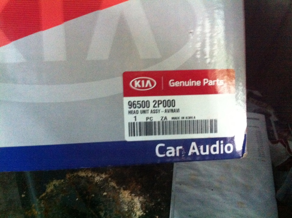

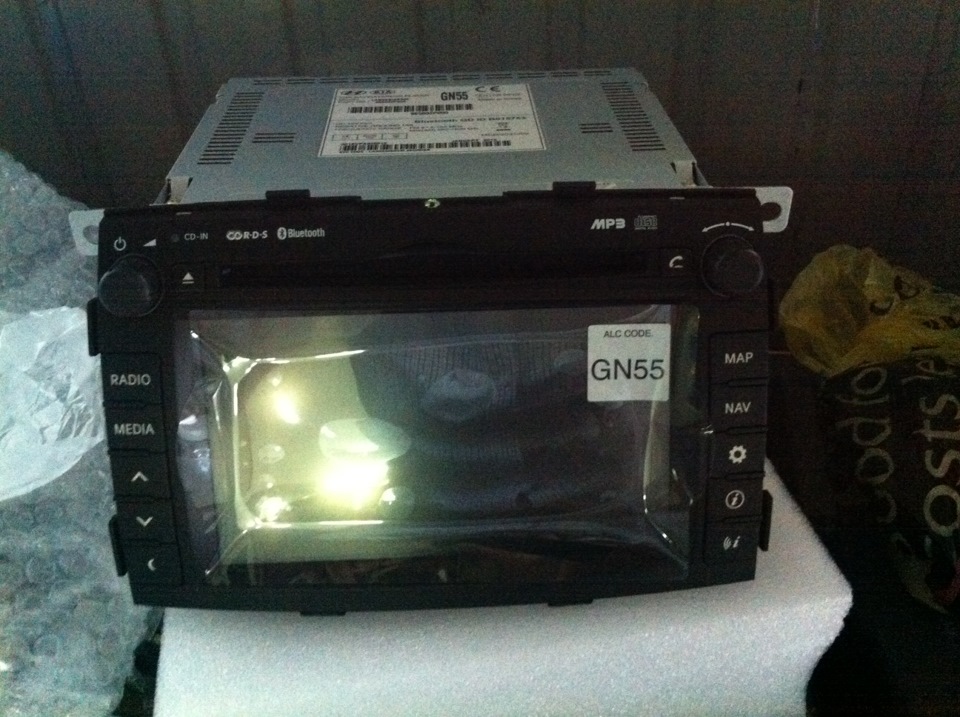

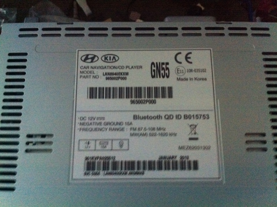

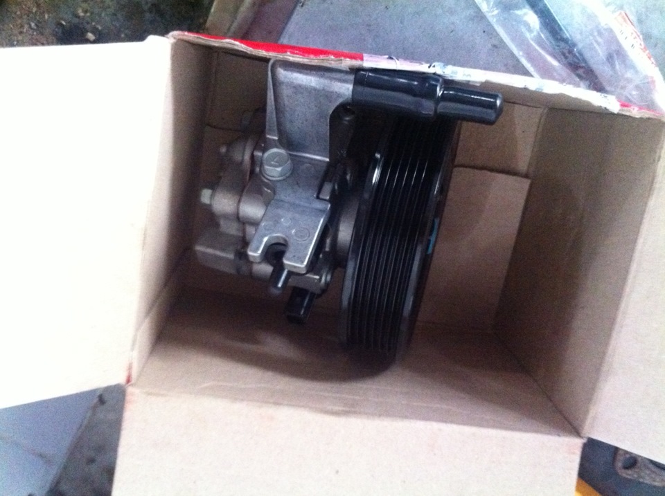

Во время прохождения ТО-4 при 60000км, в очередной раз пожаловался ОД на неработающий периодически тачскрин на магнитоле. В этот раз, почему-то, он сказал ОК — давай оформлять гарантийный случай!
Никто тут не верил, особенно я сам, что при пробеге в 60000 и 2,5годах — заменят магнитолу с навигацией по гарантии — НО…
Вчера таки ее поменяли!)))
Пока не выехал с сервиса — до конца не верилось. Но все четко — один в один.

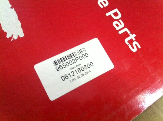

Теперь внимание — цена, не, не так — ЦЕНА!
45000грн = 3800$ = 135000руб!
Ладно, поехали:

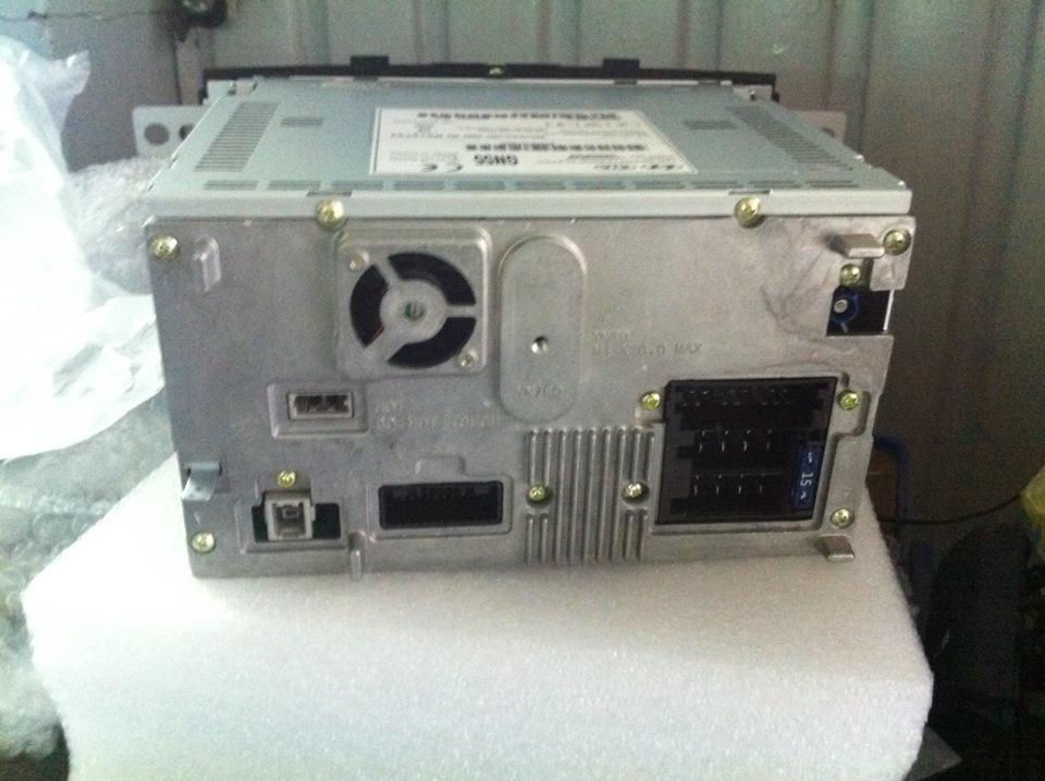

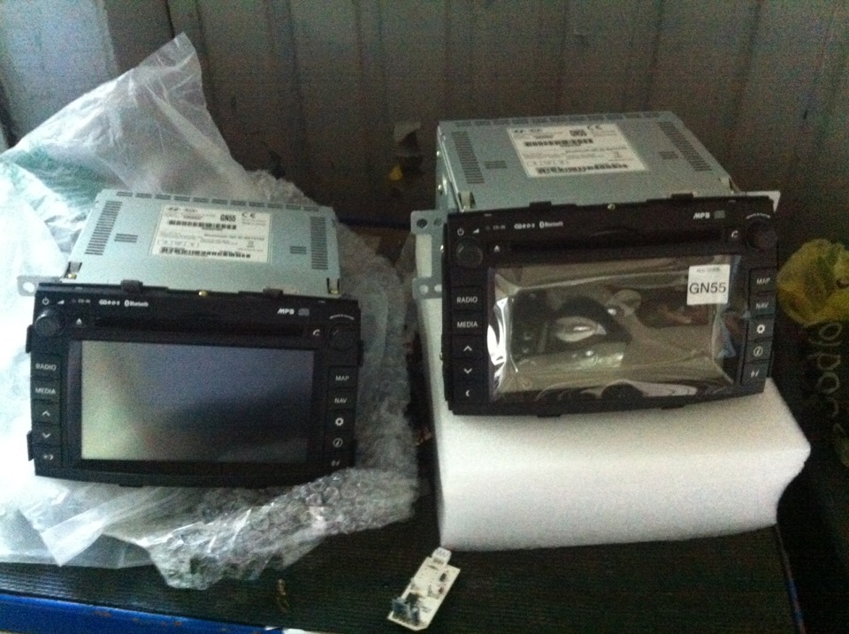

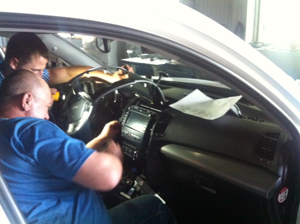

Установка прошла как у всех ОД — с приключениями((( Мастер честно сказал, что не знает как на данной модели разобрать центральную панель! =(( Его помощник попытался поддеть ее сверху и что интересно — у него почти получилось((( Потом я сказал хватит, полез посмотреть и увидел углубления и указал мастерам! Те радостно сказали О ЧЕРТ — вот же оно! и потом разобрали панель за 10 минут с установкой магнитолы)) Ни чего у них не меняется!
Вот почему я всем советую — присутствуйте при авто на ремонте — найдите пару часов! Целее будет!

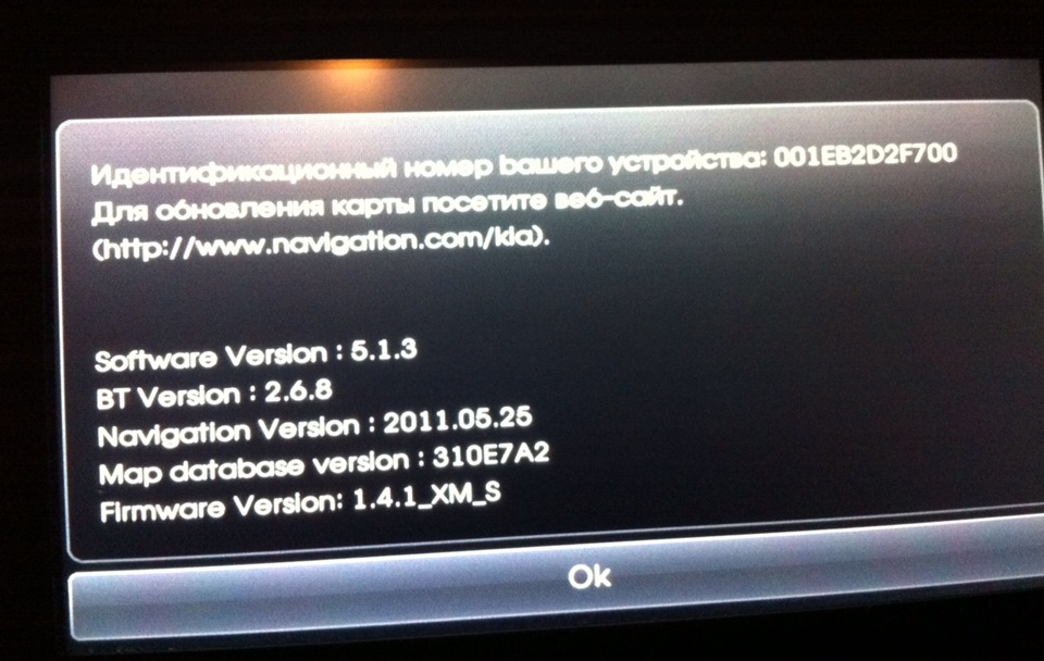

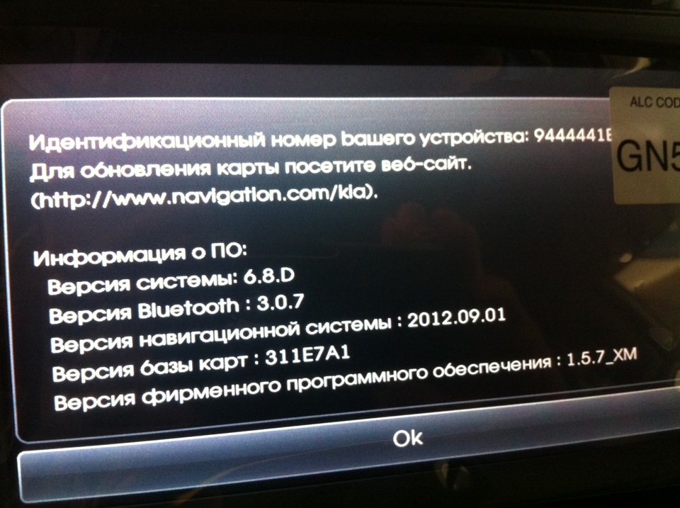

Сверил версии программы и карт — разница на лицо, но в функционале изменений не нашел((

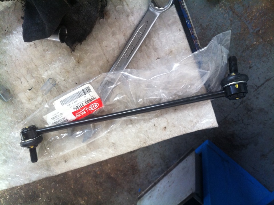

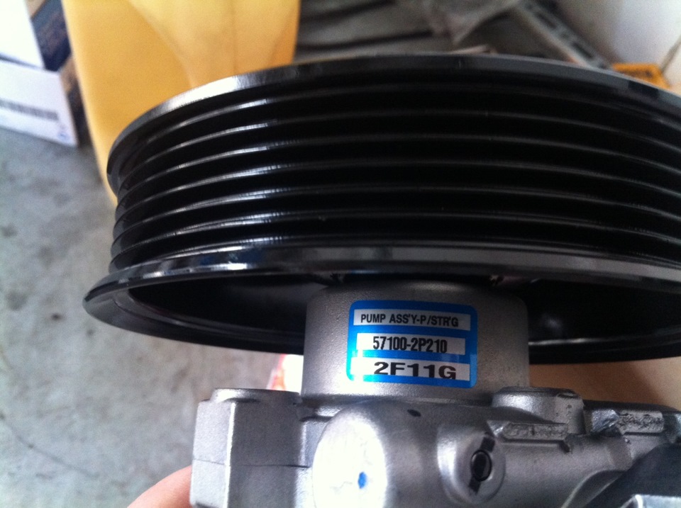

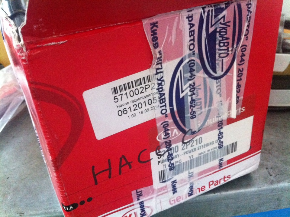

Кроме магнитолы, под шумок заменили насос гидроусилителя и левую стойку стабилизатора поперечного движения (или как то так=))
Вот и пригодилась таки гарантия. Отбила все доп затраты которые ОД накручивают на сервисе.
Комментарии 107
Стойку стабилизатора тоже по гарантии поменяли? О_о
Ага)) Сами предложили))

давай вкратце расскажи как снимается центральная часть, которую тебе ломал дилер, а то я уже 3 месяца держу Юрин набор для разбора элементов салона, а всё никак не разберу)
Снимаешь ручку АКПП. отщелкиваешь пластик. снимаешь провод и убираешь пластик. Потом ниже блока ЮСБ и прикуривателей, наклонившись, увидишь две выемки в пластике. туда тычешь свой набор и отщелкиваешь этот блок. Далее 2 самореза. Далее снизу вверх отрываешь левую и правую части.
Как-то так)
