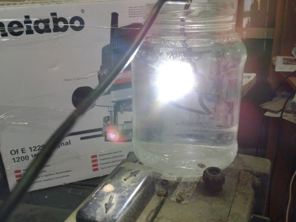

Странно как то про герметичность! Вторые сутки пошли как в банке с водой плавает, под 14V! До этого 5-6 суток так горел, не выключая. Ни чем не мазал и не клеил, и даже не знал что их разобрать можно. Греется он до определенной температуры, рука свободно терпит. Тем более они в алюминиевом корпусе. Как ни как, своеобразный радиатор. Брал 13 шт. (1 на запас) Для ПТФ в бампере, за место синих св. диодов. . Хотя там уже другие св.д. стоят, но эти чтот больше мне по душе. Щас смотрю коменти и думаю, ни зря ли я все это затеял))
Хотел бы точно знать, через какой стабилизатор их подключать. Очень не хочется лишний раз бампер отстегивать)). Если на каждой по одному стаба, то это до хрена конечно))))). Мож есть вариант по проще но по надежнее?
Нет в них герметичности.
