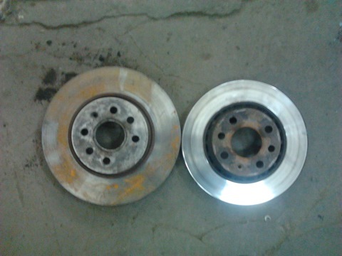

Итак простейшим решением проблемы задних тормозов является замена на дисковые ЗДТ. Эта тема давно и много раз расписана, вкратце лишь скажу что ставиться или балка от ОВА всборе, или на родную ланос-балку на родной крепеж ставят компонент ЗДТ от ОВА или ОАЖ(астра ж)-у кого на что бюджет позволяет).
Так вот установка ЗДТ позволяет вам в полной мере использовать задний контур тормозов, авто тормозит уверенно и всеми 4 колесами.
Для тех же кто любит активную езду передних 13х тормозов сразу начинает нехватать. Так как из-за маленькой площади трения суппорта об тормозной диск быстро происходит перегрев последнего в селедствии чего тормоза пропадают(пока не остынут).
И эта проблема легко решаема, ставим 256е передние блины и суппорта от вектры(или более новых жопелей). Сразу ощущаеться лучшее торможение, и не такой быстрый перегрев.В сумме с ЗДТ-это идеальный вариант для активного вождения в городе.

Мой вариант не максимальный, можно и 288мм и 300мм поставить, но бюджетно я нашел такой.
вот пост как у себя я дорабатывал всю тормозную тыц
Итак теперь расскажу о всех плюсах и минусах Больших тормозов.

280 мм сверловка какая или перестреливать нужно? На эпику не могу найти чтобы 4*100 было
Сверловка 4*100, пересверливать не нужно. Диски от опель астра жт.
То есть если у меня стоят 256 и спорт 54/24 то эти диски встанут на них просто с омеги похожи. Думал нужно супорта подбирать другие.
Что значит спорт 54/24?визуально даже суппорт больше

15e диски налезут?
Не все. Чтобы налезли с вылетом меньше 40(45-47) нужно будет суппорт чуть сточить по плоскости чтоб за спицы диска не цеплял
тормозной диск с какой машины?
диски от Опель Меривы/Астры ГТС, родная сверловка диска под ступицу 4Х100
