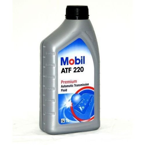

Я заливал Mobil ATF 220.
G00200 — минеральное масло для гур.
Всё гуд.
