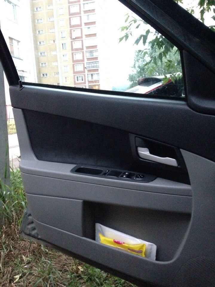

Всем привет. Давно хотел это сделать, долго думал, какой материал взять. Выбор сразу пал по совету друга на эко-кожу, материал красивый, износостойкий и недорогой. Цвет я хотел черный. В общем недолго поискав по городу нашел, договорился о встрече и купил 1 погонный метр 1х1.4, но как мне кажется. мне отрезали немного побольше))
Долго думал перфорированную или обычную, решил обычную, т.к. из перфорированной клей бы вылезал и возникли бы большие трудности
Такой кусок мне продали за 650 рублей, если кому надо, ссылку дам — выбор огромный
В принципе процесс достаточно простой, снял обшивку двери, открутил саморезов штук 100) примерил, вырезал, наклеил. Главное не косячть и везде брать с отстатком.
Клеим экокожу, я взял клей момент гель прозрачный, не забываем разгладить и прогреть феном ( иделаьно ровно все равно не получится)
Вид сразу освежился, дверь стала темнее, в салоне темнее, на ощупь приятно, в общем супер! Ставим палец вверх, подписываемся, всем удачи! :)
