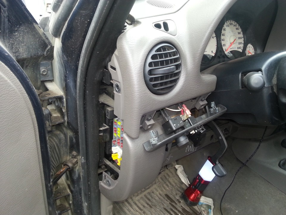

Набор инструментов:
Отвертки + и -, а так же Торкс 20.
Процесс занимает более часа.
В начале снимаем пластиковые заглушки в ручке, затем выкручиваем 2 винта торкс 12.
Затем снимаем пластиковый кожух .
Запчасти на фото: 1730NE

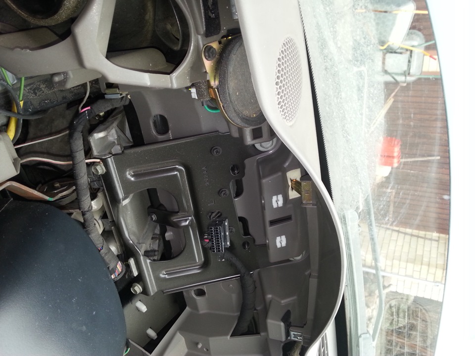

Снимаем нижнюю защиту ног, откручиваем винты, в итоге у нас появляется доступ к козырьку торпеды. Приподнимаем с посадочного места пластиковую вставку с динамиками "твитерами". Там будет хитрый винт, его лучше открутить трещеткой.
Вот и доступ к самому приборному щитку, меняем лампочки, проверяем, тестируем диммер (мощность их свечения, проводим обратную сборку.)
