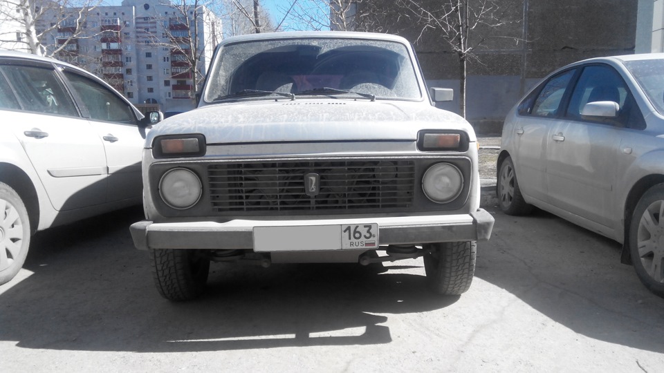

Еду себе и еду по трассе М5 из Самары домой в Тольятти и тут понадобилось мне вытащить из старого совдеповского прикуривателя зарядку от телефона. Тяну репку не лызит сцуко… Повернул на 45 градусов и вытащил, а в гнезде уже пламя и как повалит дымина… Рядом жена беременная и сзади племянница… Очко бл**ь! Резко останавливаюсь, на ручник, выбегайте бабоньки! И сам вывалился из машины, попутно дернув рычаг багажника и оторвав трос капота ))) Как настоящий супермЭн кинулся в багажник за ключом, затем под капот клемму откручивать и скидывать… ВСЕ…
Проводка аж слиплась, а на одном даже изоляции не осталось… Позже увидел, что прикуриватель был подключен не через предохранитель, как это положено, а на прямую!
Так что АХТУНГ всем, шарьте проводку и пускайте все черед преды…
Пришлось раскурочить пластик весь, оторвать провода ручника и заднего хода, откусил их, заизолировал, соединил необходимые и…
Дальше ехали без музыки ))))), подсветки комбинации, но зато все завелось и поехало… Не один пред не сгорел (ну и не должен был при соединении на пряую.) Завтра буду рукосуйничать проводку всю… Куплю проводов, только не в магазине ПЛАМЯ, где провода при удалении изоляции сами отрываются, а в ТАМАРе от 1 кв.мм до 2,5 кв.мм меди вот так вот…
