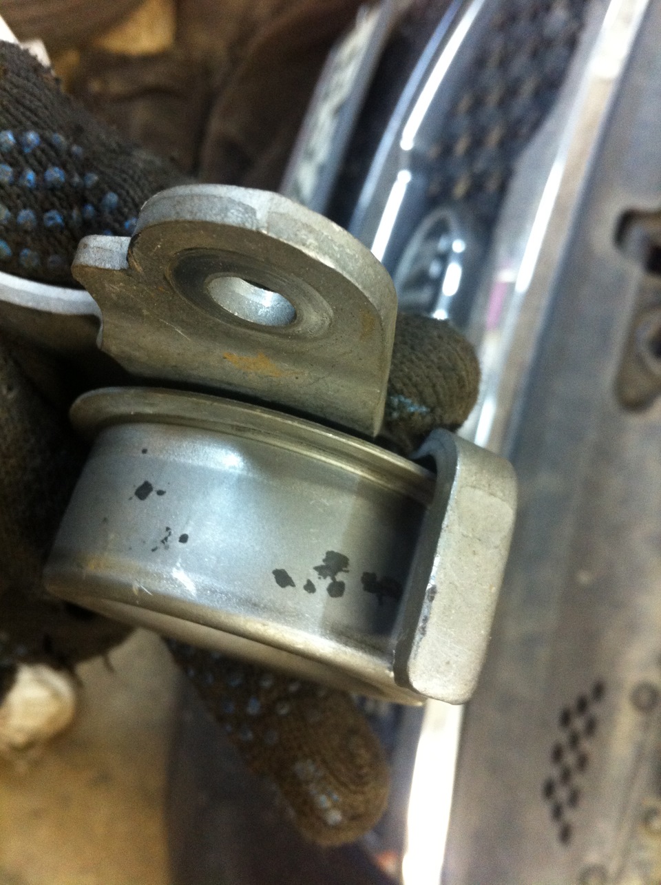

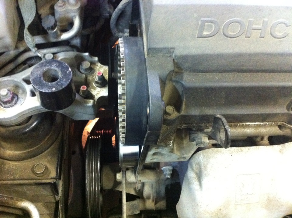

Пару недель назад я менял ремень ГРМ и ролики. Об этом есть запись в БЖ. Так получилось, что после замены, ремень ГРМ оказался на самом краю шкива. Так я проехал около 1000км. Несколько раз снимал верхнею крышку, проверял, но ни чего не изменилось. Вот появилось время, чтобы все проверить. И так, начнем. До ремня я добрался минут наверно за 15, уже знаю, что и где нужно откручивать. Когда я увидел натяжной ролик, я обалдел, на нем остатки ремня… Фото ниже.

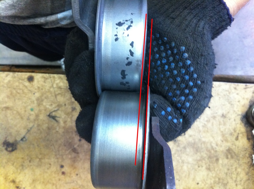

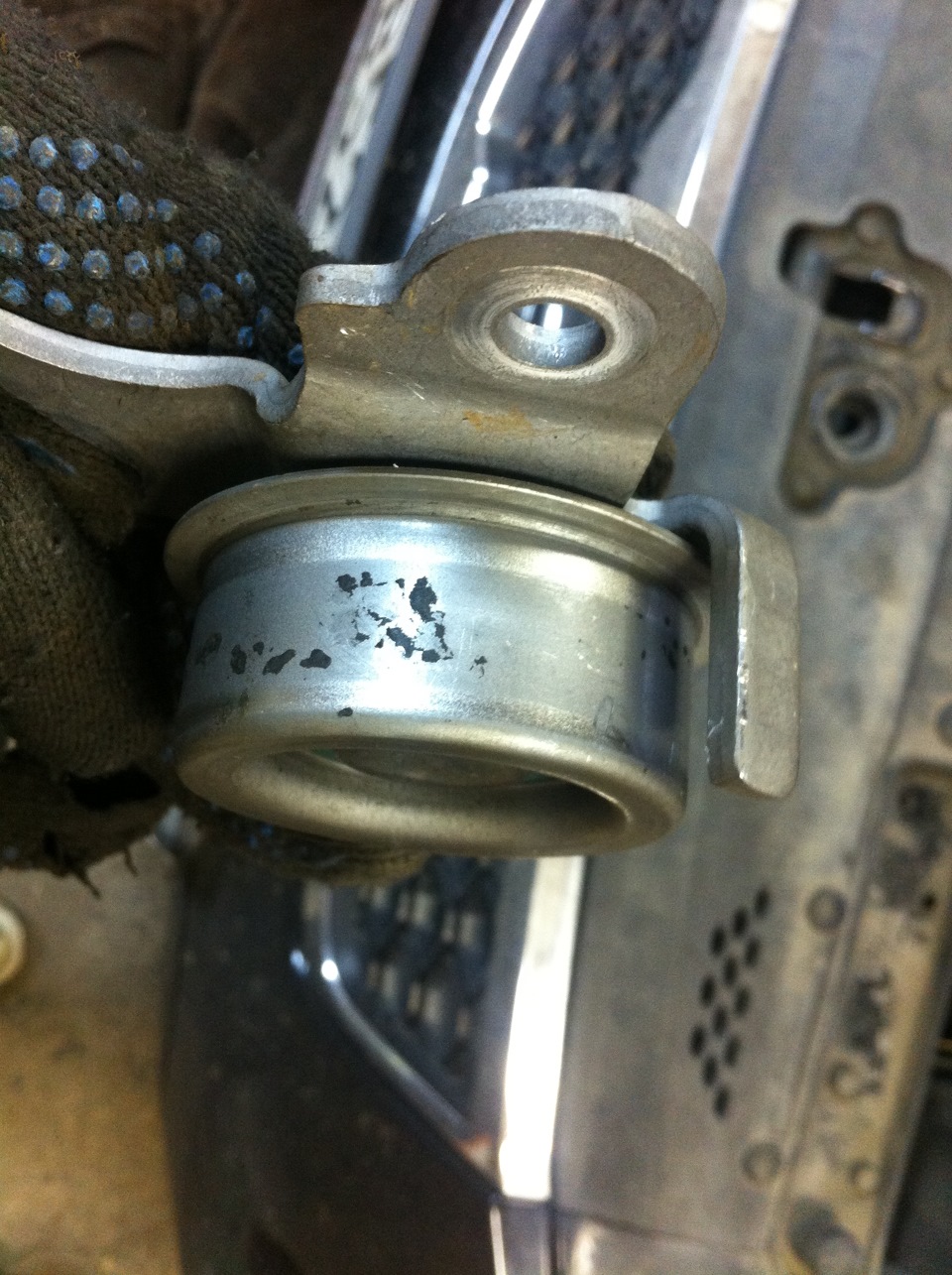

Я снял его и сравнил со старым (родным) роликом.
Что за лажа? Почему такая разница? Возмущения нет предела.

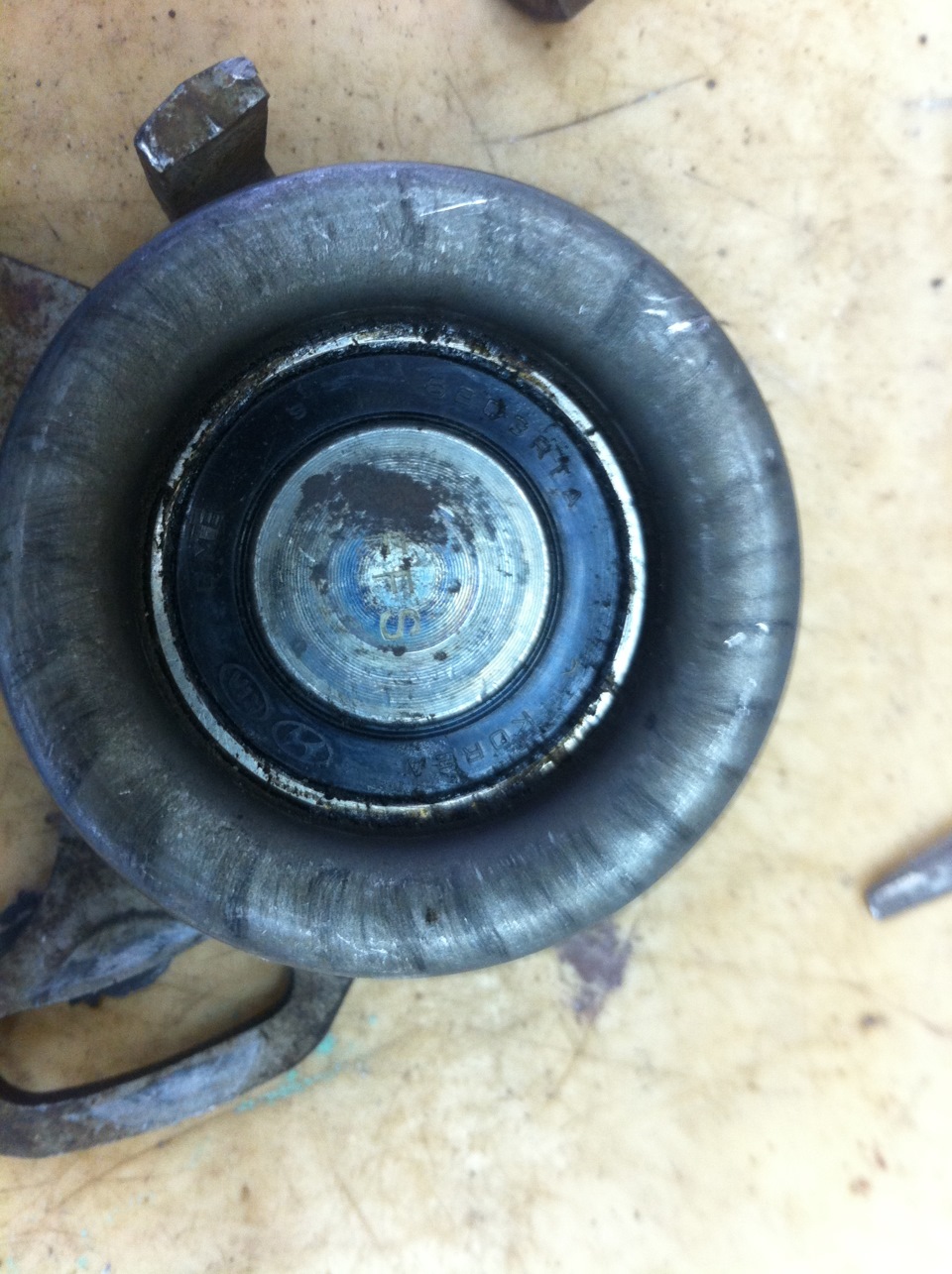

Родной ролик шире почти на 4мм., а если приложить к ровной поверхности, то сам ролик ближе к площадки примерно на 2,5мм. Вот почему и получается ремень на самом краю. Еще заметил, что у ремня ГРМ с одной стороны стали видны нити. Не очень приятно это видеть.

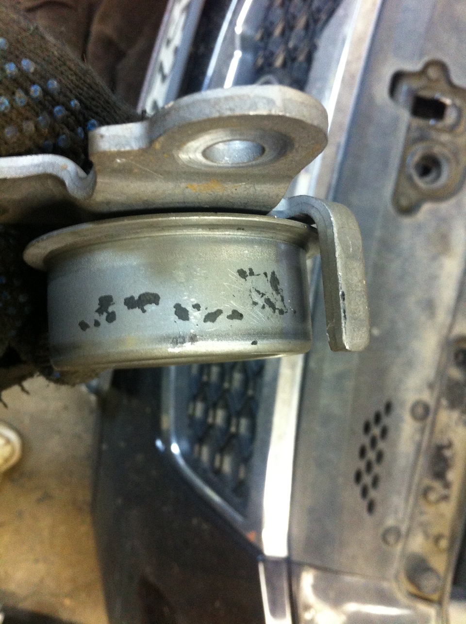

Отличия роликов на фото:
Таким результатом я крайне не доволен. Решил поставить родной ролик. И вот оно чудо, все встало на свои места.
Похоже, временно придется оставить все как есть, так спокойнее. Теперь нужно всего лишь купить такой ролик.
Как говориться вот такие пироги, теперь решайте сами, какие ролики покупать.

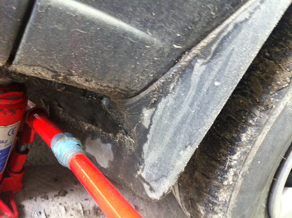

Пользуясь случаем устранил не большие мелочи, полу-оторванный брызговик.
