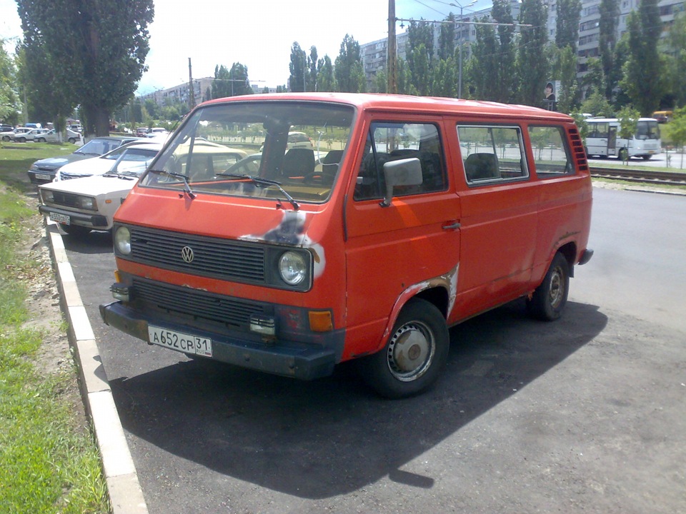

Как я уже сказал, это чудесный автомобиль.
Чудеса преследуют его на каждом шагу, а точнее сказать, на каждом повороте.
Вначале, были проблемы с оформлением.
Дальше расплата за халатность.
Порвался ремень, перебрал головку.
Стерся подшипник, перебрали ходовую, поменяли лопнувшую (пер.прав.) пружину и задние амортизаторы.
Подтекающий радиатор привел к переборке системы охлаждения и замене радиатора, переход на антифриз.
Тугое переключение передач — переборка кулисы, цилиндра и ревизия коробки.
Плохое торможение — полная переборка тормозной системы с заменой практически всех трубок, шлангов и колодок. Чем собственно и занимаюсь в настоящий момент.
А так, он шикарен.)
Если кого-то интересует, как и что, из вышеперечисленных пунктов, могу подсказать или помочь советом.
Бусоводом России и братским соседям, привет. Я уверен, они все немного странные. Нормальный человек такую машину не купит.
