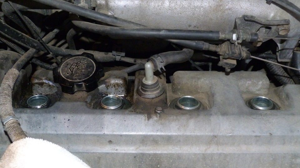

Вот и закончил профилактикой двигателя. Честно говоря боялся что не заведется после того как в каждый цилиндр залил раскоксовку и оставил на 12ч. На следующее утро пошел в гараж чтобы завести, завел со второй попытки. Как завел Ипса, то подумал что, под капотом стоит дизельный движок ))) Дыма было в гараже нормально, но запах был такой что голова разболелась.
Ну а после того как проперделись и подымились, слил эту жижу дрянь, выкрутил маслянный фильтр. Залил новую жижу-промывочную и поставил новую маслянный фильтр. Дал поработать движку 15мин. и заглушил, слил жижу(мазут).

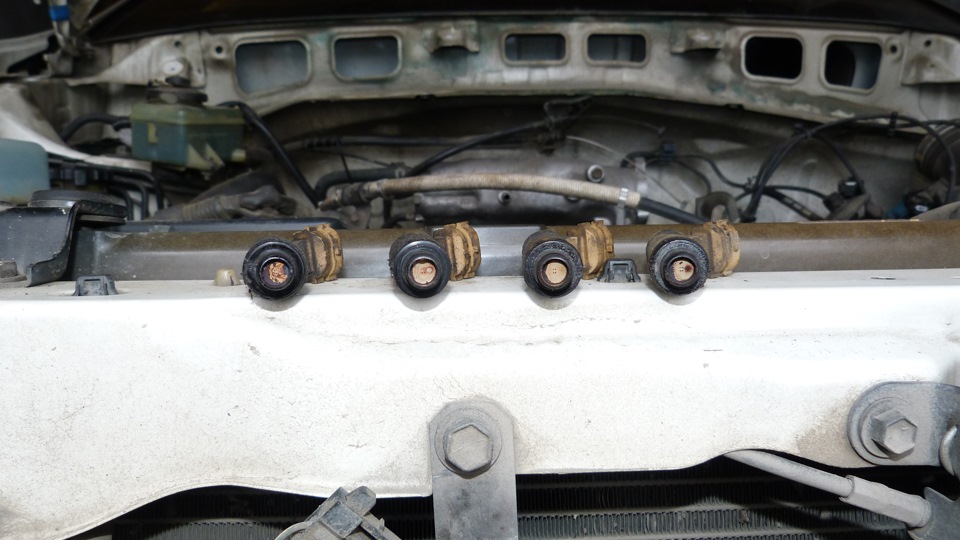

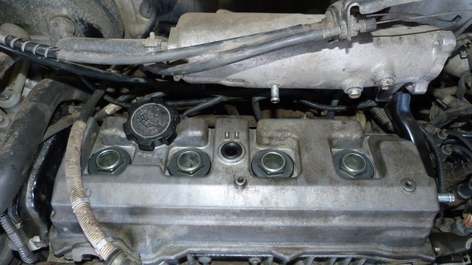

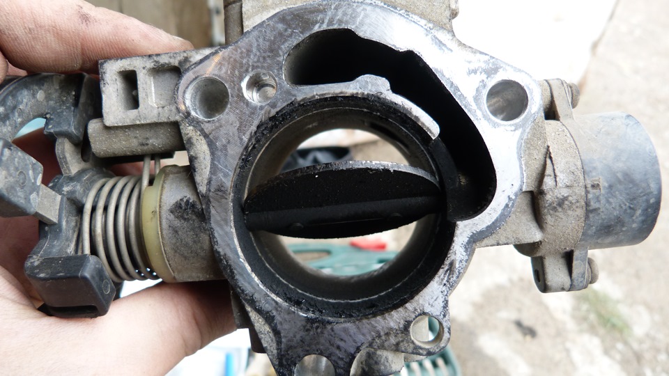

Ну а дальше всё на фото. Разбирал я эти детали 3S-FE первый раз, оказывается всё так просто, хотя первый раз всегда волнуешься что может быть все не так сделаешь.

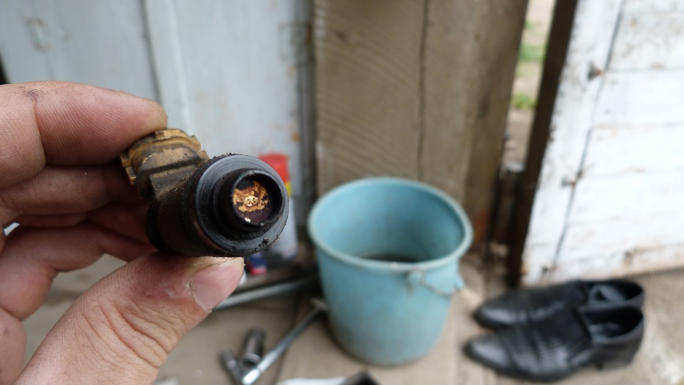

Шпаргалкой я воспользовался когда списал у двоих ребят skripko84 и ivaningpav. Распечатал на принтере тексты и давай читать в гараже. Как снимать клапанную крышку, форсунки, БДЗ, замена почти всех прокладок. В последний момент ivaningpav подсказал что лучше еще заменить прокладку клапан холостого хода, купил и заменил. Из 4шт. форсунок были забиты 3шт. Лились как из лейки.
В общем смотрите фотки. Масло я еще не купил, т.к. в раздумье еще.
Посмотрите ребята на фотку двигателя без клапанной крышки. Лил я Shell 10W-40, плюс сделал промывку. Вопрос такой: это нормально всё так выглядит или засранно?
Присмотрел пока жижу Мотюль 10W-40. Или дальше заливать Shell и посмотреть как поведет, ведь до профилактики 5000км почти отъездил и жижа — темного цвета. На Марке ездил почти 6000км на Мотюле 10W-40 и жижа была светлого цвета. Вот и сравниваю их жижу.

Обычный такой лаковый налет. Можно, если морально беспокоит, избавиться за пару смен масла. Поищи в продаже промывку двигателя мягкого действия, она заливается за 100-150 км до смены масла в том числе и с такой целью. Кстати, подумай, чтобы перейти на синтетику типа 5w40.

А сними клапанную крышку, да посмотри, что под ней творится. Потом и примешь решение, изменять Шеллу или нет. Синтетика, не синтетика — опасность может быть одна : если у двигателя РТИ ( сальники, прокладки) не менялись или менялись ооочень давно, то может потечь. А если двиган был обслужен и все менялось хотя бы раз в России ( особенно коренной сальник), то волноваться не о чем.
yadi.sk/i/iQ3I5BkLfmvAR yadi.sk/i/1z3T3iGyfmvBS yadi.sk/i/qciDrPSifmvC5 Вот вчерашнее фото.
Обычный залаченный движок. Только Ликви Молли это не отмоет. На постоянку можно перейти на Вальволайн или Мобил-1 (именно 1, а не супер), если по 3000 не жалко отдавать будет. Может и еще какое масло сможет отмыть в обычном режиме — не скажу. А можно и не бороться, говна типа салидола не видно… Как хочешь. Масло вообще подъедает? Если да, то на ЛиквиМолле будет сильнее есть, у него естественный угар выше, чем у Шелла.
Подъедает или нет не скажу, так как залил по неопытности на зиму 0W40 Shell. Пришлось заглушку БЦ менять так как мокрило в морозы и не хило. Попробую всё таки Sell лить на лето 10W40 какое и было при покупке машины. Ну и посмотреть расход масла.
У меня сейчас круглогодично залит Мобил-1 0в40. Но условие его использования с такой вязкостью- проведенный кап. ремонт двигателя. Иначе утечет, испарится))
И каков движок под крышкой клапанов? Не в лаковом покрытии?
Двигатель после капиталки. Налет был убран химией)) Чтоб появилось что-то еще раз, надо пару сезонов подождать еще.
