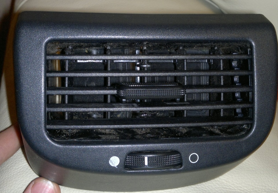

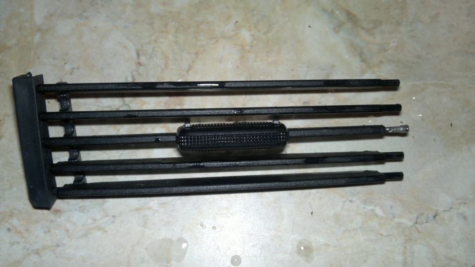

При покупке авто не заметил, что решётка воздуховода к задним пассажирам сломана, заметил позже, но всё никак добраться не мог до неё. А сломана она была так-проваливался валик закрытия/открытия заслонок, нельзя было направить воздух-у этой секции решётки сломали штырёк.
Делать сегодня было нечего, снял воздуховод и притащил домой.Смотрю ага-жопорукие уже побывали и тут, защёлки запаяли паяльником, но только 2, а на остальные 2 видать липестричества не хватило, так как видно что пытались и их запаять, но не вышло.Собственно из за них то и проваливался валик регулировки.Долго ковырялся чтобы распаять 2 клипсы, всё таки достал все внутренности наружу.
Ну конечно как я и догадывался оторвали штырёк на секции решетки.Разобрал всё по секциям, помыл заодно.Подобрал по диаметру гвоздик, отрезал как надо.Ну думаю щас на газу нагрею хорошенько и вставлю в секцию-как бы не так-не прожигается пластик.Ну и ладно чё.
Шуруповёрт в руки, сверло на 1.5мм и вперёд, отверстие готово, но гвоздик не лезет, меньше гвоздик нельзя-болтаться будет в гнезде, сверлить отверстие больше опасно-треснет сразу.
Не хочешь так будем по другому, напильник в руки и вперёд-конец гвоздика подогнал чуть больше диаметра отверстия и закрутил.Всё собрал на место-работает как надо=)

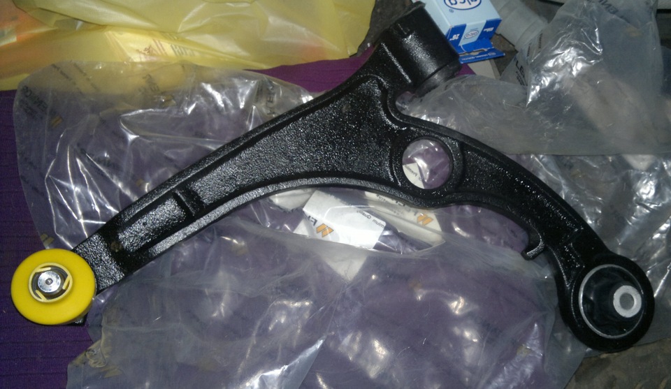

Так же забрал сегодня новенький рычаг, завтра поеду ставить.В этот раз дерьмо под красивой маркой Birth не стал брать, а взял Flennor, дёшего и сердито как говорится-1720р всего то. Пощупал его сегодня, внушает большое доверие, посмотрим на сколько его хватит.

столкнулся с салейнблокоми, посоветовали менять полностью с рычагом, если отдельно запресовавать по цене так же выходит…поменял сразу с двух сторон в общем обошлось 4000р.
