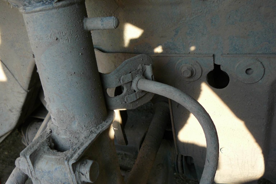

Снимаем пистон который держит в ухе стойки тормозной шланг и вынимаем оттуда последнего.

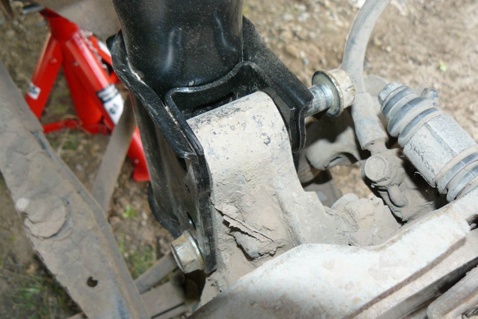

Отворачиваем гайки крепления стойки к ступице, вытаскиваем болты и отодвигаем ступицу вниз насколько возможно. Она остается висеть на рычаге и удерживаться стабилизатором и рулевой тягой.

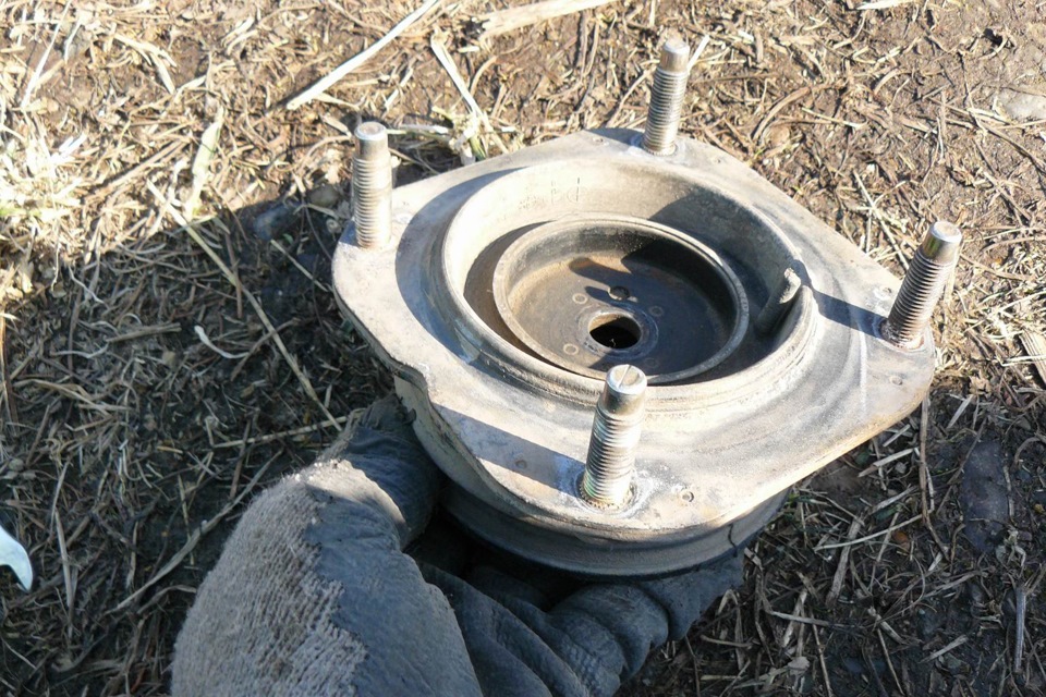

Откручиваем гайки крепления чашки к кузову. И вытаскиваем стойку вниз в свободное пространство. Действуем осторожно, чтобы не повредить пыльник привода краями стойки.

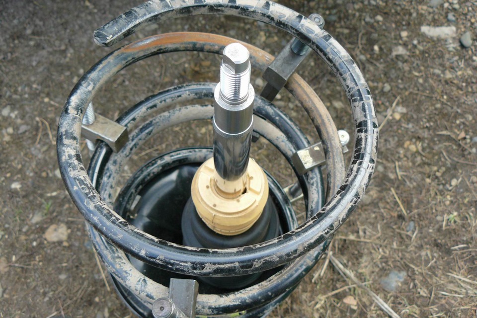

Стойка вынута. Самое геморное, как мне показалось – это нормально и ровно стянуть пружину. Пружина короткая, витков мало, но я обнаружил специальные выемки снизу стойки, которые использовал потом, при монтаже пружины на новую стойку. Для грамотного использования этих выемок желательно применить девятошные стяжки, они длиннее, от классики не хватает. Т.к. у меня девятошных сначала не было, то для передних пружин я использовал два комплекта Жигулевских стяжек (для классики), но по факту выяснилось что удобней бы было использовать именно девятошные стяжки на всех стойках. У девятошных стяжек чуть толще и длиннее сам винтовой стержень и чуть чуть длиннее захваты. В общем рекомендую попробовать в паре два комплекта: для классики + для девятки.
Устанавливаем стяжки для пружин и сжимаем пружину. Надо попытаться сжать ее так, чтобы верхний виток чуть чуть отошел от чашки со шпильками и пружина при этом не выгибалась. Сжать пружину желательно как минимум с трех сторон. Вообще как вариант это сжать пружину чуть чуть чтобы она сильно не стрельнула и открутить гайку штока, вынуть пружину, осторожно и полностью снять стяжки, а затем при установке на новую стойку использовать два технологических углубления в нижней чашке, для них две девятошные стяжки и одну стяжку для классики на противоположной стороне.

При установке пружины на новую стойку нужно выдвинуть шток по максимуму вверх и так зафиксировать. В этом нам поможет уже одетый отбойник. Опускаем его вместе с пыльником до упора вниз, при этом шток тянем вверх. Верхнее отверстие отбойника уже, чем нижнее, и зажимает шток как надо и он больше не сползает вниз под собственным весом.
Далее нужно отцентрировать верхний виток и шток, т.к. если будет перекос штока, будет не очень удобно вставлять подшипник и надевать обратно чашку со шпильками. Перекос устраняется подкруткой стяжек с разных сторон, в пределах дозволенных габаритами и размерами.

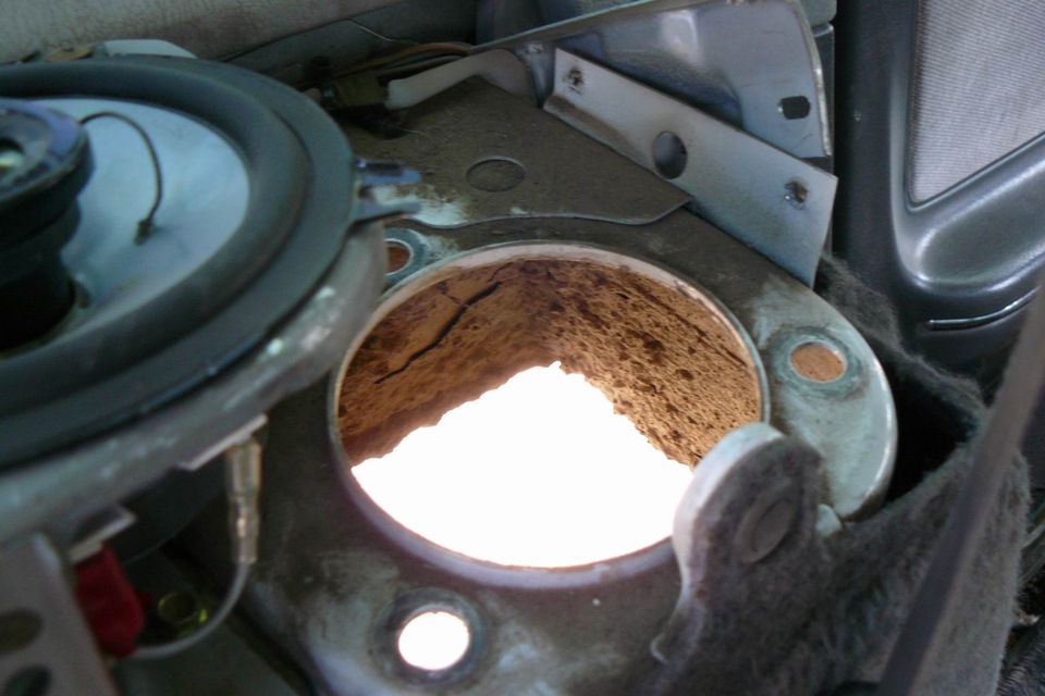

Для съема задних стоек надо снять декоративный колпак, закрывающий колонки, чтобы получить доступ к шпилькам верхней чашки. Гайка штока закрыта металлическим чехлом. Болты в креплении стойки и ступицы были вставлены навстречу друг другу. По сути верхний болт можно ставить как угодно, а вот нижний со стороны передней части. Если гайку нижнего болта не удается сорвать ключом, то придется откручивать П-образную подвижную скобу, которая держит колодки и тормозной цилиндр. Чтобы эту скобу нормально отодвинуть нужно открутить от нее крепеж стояночного тормоза. После всех этих манипуляций скоба уходит вниз и не мешает откручивать нижнюю гайку крепления стойки. После замены стойки вернуть все на место.
