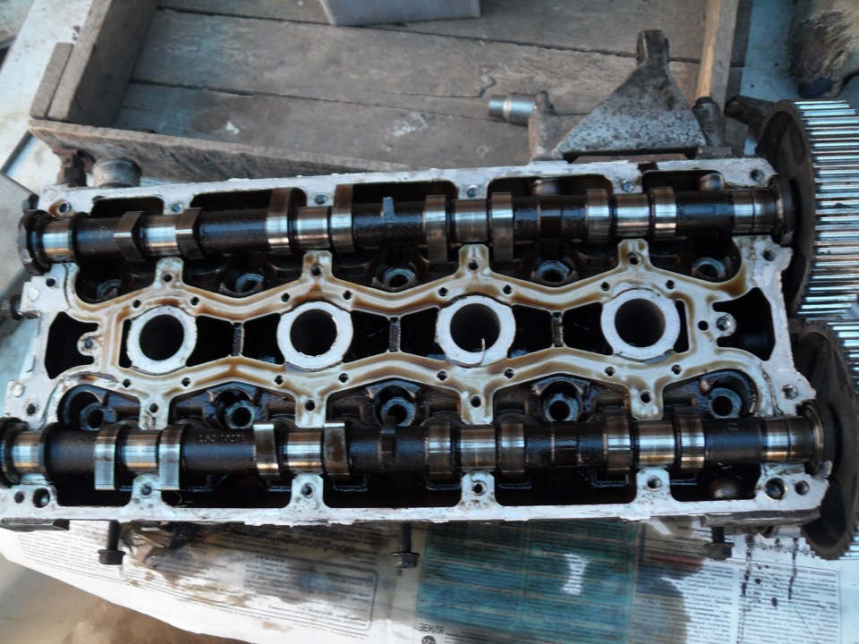

Ремонт был затеян после пробоя прокладки ГБЦ, симптомами чего стали отсутствие циркуляции ОЖ и взрыв патрубков.В процессе разборки было сразу замечено, что прошлый ремонт ГБЦ делали…никак, просто залив герметиком.
Стоит сказать, что все сложности, которые появлялись в работе, были вызваны совсем не машиной…а отсутствием мастеров там, где живу я, поэтому импровизировать пришлось изрядно.
При разборке было заменено очень много деталей;
Была отшлифована ГБЦ;
Заменены всё клапана и притёрты к сёдлам;
Заменена прокладка ГБЦ на многослойную;
Маслослъёмные колпачки;
корпус термостата+термостат;
болты ГБЦ;
всё прокладки и сальники;

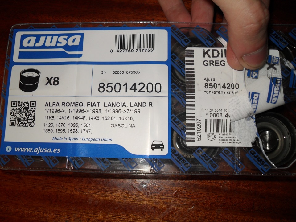

Гидрокомпенсаторы(8шт);

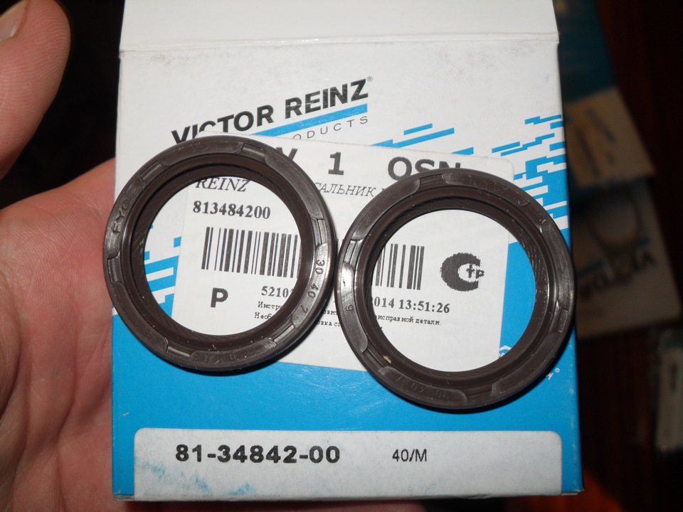

З\ч которые были куплены("название" "код") :
Так же был заменён ремешок ГРМ, кода не будет (DAYCO)

А ты сразу тосол слил с блока, или залил все таки поршня? В Ровере есть хрень--- нельзя тосол слить через пробочку в блоке. Приходится отсасывать через трубочку шприцом
Через нижний патрубок, продувая в бачок расширительный ртом.На поршни ничего не потекло (на фото масло в поршнях) и поршни были нормальные (нагара много было)
